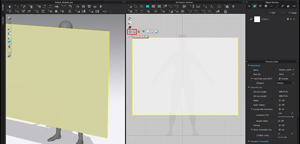

Добрый День!Подскажите пожалуйста пытаюсь освоить Clo3 D 7.0 что нужно нажать чтоб в правом окошке сквозь ткань был виден аватар?
Если изменять  опасити в свойствах материала то он будет изменяться в обоих окнах проекций ,а нужно только в правом 2D
начиная с марвелоус 10ой такая же фигня это я так понимаю улучшения от разработчиковsmiley-diablo.gif

Здравствуйте. Вам помогут вот эти 2 варианта. В зависимости, как вам будет визуально удобнее.
