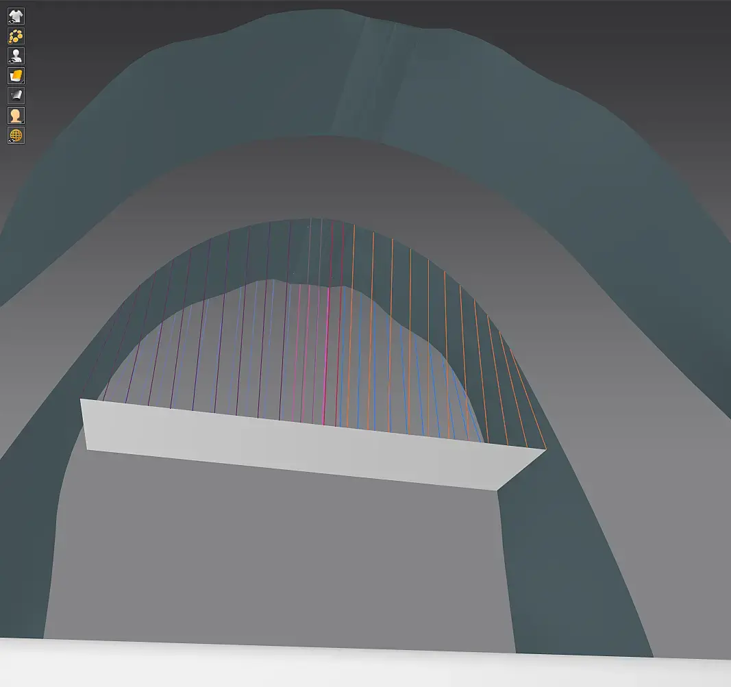

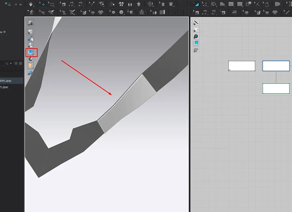

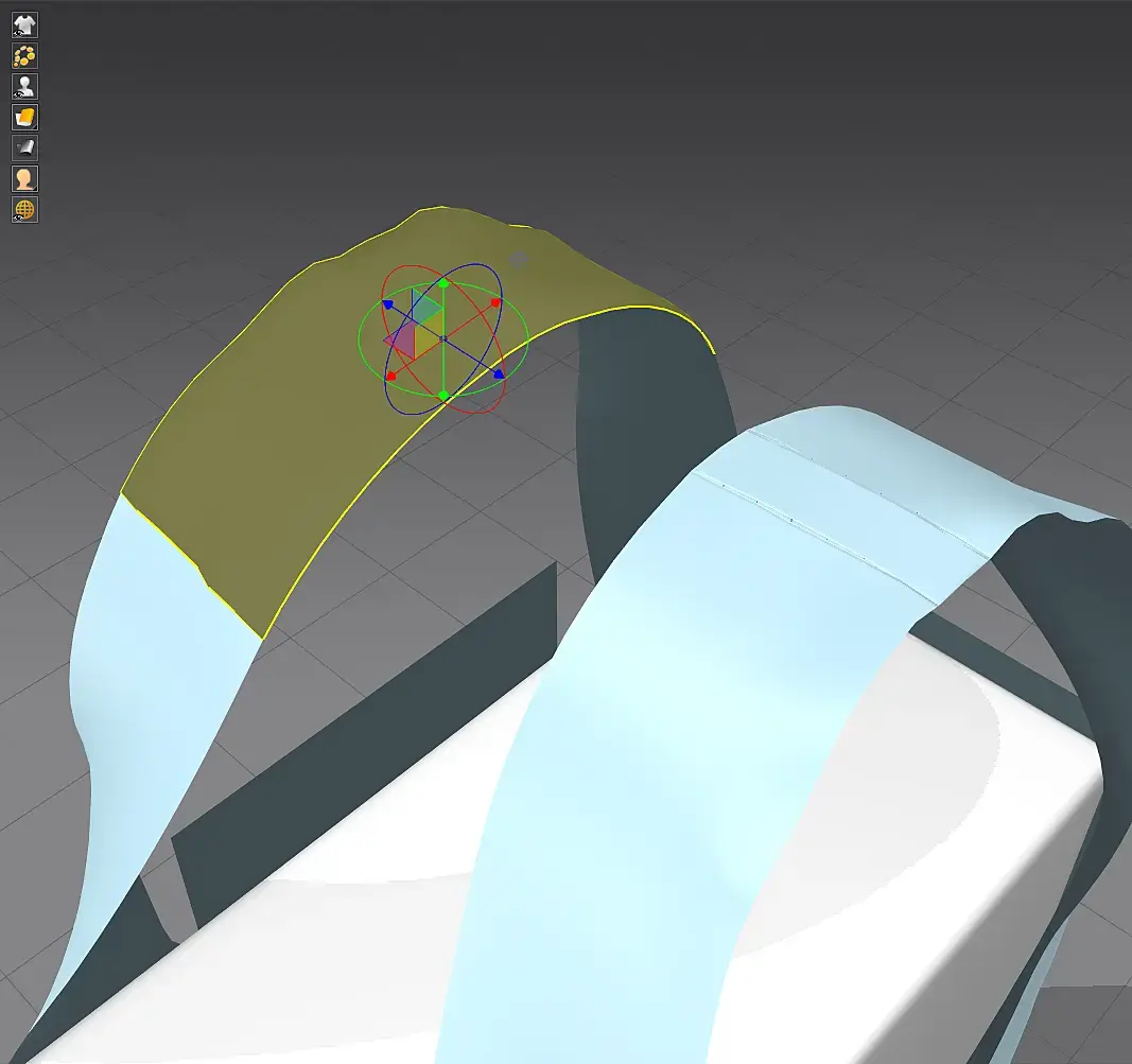

Пример того что выходит:
эта часть должна быть пришита к изнанке
После симуляции её выдавливает на лицевую часть
