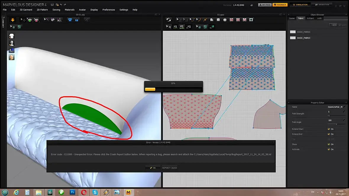

Все привет! Столкнулся с проблемой вылета программы при конкретном действии, а именно при сшивании двух элементов, точнее даже конкретных сторон элементов. Если сшивать другие стороны - все нормально, и вообще все нормально пока не касается этих "ребер". Может я просто туплю, подскажите что делаю не так?

киньте файл посмотреть, по скрину сложно сказать.

Единственное что пришло в голову - скопировать деталь и опять попробовать ее пришить - помогло! Так что вопрос снимается и спасибо что откликнулись.

Программа написала что баг. Прчем не понятно откуда возникший. Вижу программа установлена еще 4 версии и она старенькая, там частенько бывают баги и вылеты, особенно если случай как у вас - очень много швов для стяжки. Как вариант если в следующий раз подобное возникнет, то можно сделать следущее:
У вас полотно по краям (тот край, который вы хотите пришить) разделено на две половинки (правую и левую), одна половинка пришивается, а вторая видимо запуталась. А зачем этот шов делить на два? Ведь он один общий. Можно удалить среднюю точку  (выделить ее и delit)  на этом полотне и на том к которому пришиваете и по идее должно сработать.

Эта точка возникла в процессе ну и служит дополнительным фиксатором что бы ткань не уезжала на спинку.
Возможно действительно что-то там запуталось, но как я сказал выше - копирование помогло и все сшилось нормально, при этом все действия были абсолютно идентичны как и в первом случае.

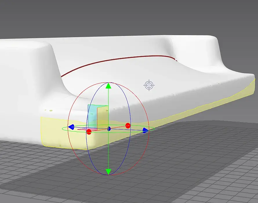

Всем привет! Подскажите пожалуйста, не могу разобраться в marvelous designer при моделировании дивана.
1. Как сделать так, чтобы ткань стягивалась/накладывалась ровно? Смотри принскрин №1
p.s. Я меняла размер ткани, пробовала pressure, вкл. и выкл.gravity, а так же тянула ткань сама в режиме симуляции. По факту ничего толком не помогло. Из всего найденного мной  на youtube - уроки гуру Гоголова, но по ним я поняла что он работает в режиме симуляции и все тянет ручками.
2. Ка сделать так чтобы ткань стягивалась на изломе сидушки и спинки? Можно ли сшить ее к аватару в том месте? Я сделала там линию-стало лучше, нежели без нее, но все же при pressure-
все  надуввается. Смотри принскрин №2
p.s. Когда я использую бувлавки, получается так что там где нет булавок-ткань соотвветственна надувается. Все таки я думаю что нужно сделать швы на тех местах где надумается ткать, ведь они есть в жизни на реальной модели.

Ткани задайте отрицательное давление
Диван то простой, зачем его в марфе обтягивать? Обычное полигональное моделирование тут вполне подойдёт
