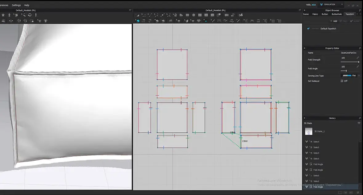

Marvelous как сделать правильно?

Как это сделать правильно ?

Как в марве сделать у меня точно нет. Я бы, наверное, в максе сделал полигонами, но это костыль конечно
Сообщений: 2977
Как есть, так и сшивай, в чем вопрос? Либо потом уже в максе ретоп, из сплайна делать этот хвостик и склеивать развертку

да я как раз про этот хвостик. Думал реально ли его сделать в марве а не из сплайна? Но походу лучше из сплайна его сделать.
Сообщений: 2977
На первый взгляд реально. Сперва сшиваешь по внешнему контуру, потом делаешь интернал шейпы и сшиваешь их. Плотность поликов побольше, если углы начнут капризничать.
Ты бы быстрее взял и попробовал

я уже перерыл кучу инфы по одежде и нигде нету этих хвостиков. Все что угодно можно сделать а вот такую фиговину - нет информации. Блин походу сумку сделать легче чем в марве вот эту загогулину моделить.
Сообщений: 2977
Через часик буду у компа, покажу

Цитата Dogeva:
На первый взгляд реально. Сперва сшиваешь по внешнему контуру, потом делаешь интернал шейпы и сшиваешь их. Плотность поликов побольше, если углы начнут капризничать. Ты бы быстрее взял и попробовал
Да в том то и дело что уже пробовал, получается отвратительно. Полигонов нехватает. Можно попробовать выделить кистью и сабдивайдить но это очень сомнительное занятие, марва тормозить от этого жесть как начинает

а почему потом просто в максе шелл не накинуть?

имеешь ввиду детачнуть луп полигонов и на него шелл?
можно и так

тогда ретопить надо

так может просто на все стороны накинуть шелл и потом внутреннюю поверхность шелла удалить

ну так а выделить же надо линию полигонов из которой потом делать этот хвостик. А чтобы нормально выделялось надо ретопить, иначе полдня будешь по одному полигону тыкать

так предполагается - симуляцию сделать сразу с хвостиком а потом шеллом дать толщину этому хвостику, при шелле нужным сторонам задать свои id - потом по ним выделить и удалить лишнее
Сообщений: 2977
Ну вот, делов то. Внутренняя подуха без хвостов, для надува. Внешняя с хвостами, без надува.
А ретопить все равно нужно, чтобы потом красиво вогнуть внутренний шовчик

ааа ты их на внутреннюю сторону. А я на внешнюю делал и с ними происходили странные метаморфозы.
да всеравно нужно ретопить
спасибо Света, а я раньше делал этот хвостик через сплайн но эта техника мне не очень нравилась.

Две подухи надо делать, чтобы кантик или как оно там называется, не надувался
Не, на внешней. Очепятка вышла.
Делаю клон слоёв надутой подухи, удаляю швы с копии и линкед редактирование. Надувание на 0. Офсет паттерн (с интернал линией), сшиваю интернал линии с базовой подухой, а хвосты между собой.

Не, на внешней. Очепятка вышла. Делаю клон слоёв надутой подухи, удаляю швы с копии и линкед редактирование. Надувание на 0. Офсет паттерн (с интернал линией), сшиваю интернал линии с базовой подухой, а хвосты между собой.
сейчас попробую
