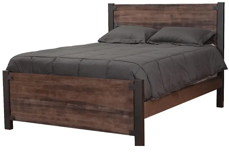

Подскажите как лучше сделать. Имеется кровать с двумя спинками и стеганое одеяло, с краев оно свисает, а  между матрасом и спинкой подоткнуто. Как вот это "подтыкание" сделать?
И можно ли сделать сначала плоское одеяло, уронить его на кровать, подоткнуть, нарезать внутренними линиями, заморозить и сверху пришить точно такой же кусок. Или нужно сразу делать одеяло стеганым и его уже подтыкать?
Еще такой вопрос: как делают такие плоские квадраты? Даже при минимальной давлении, они все равно выпуклые (округлые).

на ум приходит отодвинуть переднее/заднее быльце, положить одеяло и затем морфом аватара вернуть быльца на место.

Спасибо. Т.е. сразу "нарезанное" на квадраты одеяло поджать аватаром?

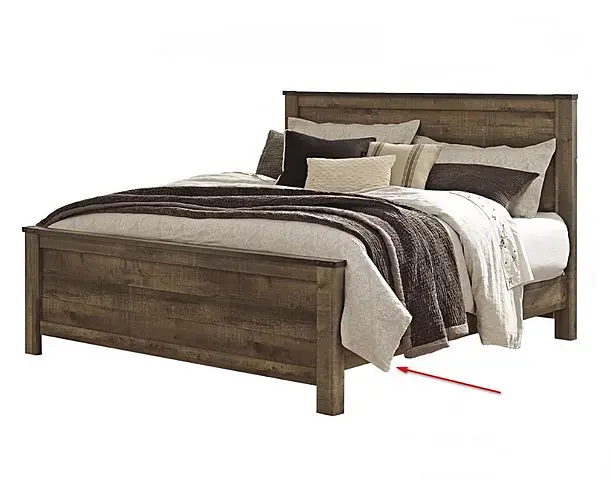

А вот этот угол как заткнуть правильно? (просто видел, что некоторые эту часть просто отрезают на раскройке. )
если он не нужен то наверное отрезать, а так то можно булавкой оттянуть и в конце процедуры отпустить.

Стеганые штуки удобно делать через офсет леер. Сразу все внутренние линии прошивает.
Я бы уронила 1 слой, потом офсет.
Вместо надутия можно использовать толщину ткани, главное швы по краям переназначить на неподвернутые чтобы дыр не было
интересный прием надо попробовать
пинами. Размещаются булавки по точкам и по швам. По точкам, допустим длина булавки 50 мм, по швам - 70 мм. Я так диван этот засимулировал - https://3ddd.ru/3dmodels/show/kare_sofa_milchbar_velvet_mauve_3_seater_vray_next

Ofsert Layer в кло называется Layer Clone. Действительно удобная штука. Можно просто уложить ткань, подоткнуть и когда устроит результат, то сделать этот Layer Clone. Что интересно - при этом полотна имеют инстансную зависимость и нарезая на квадраты одно полотно автоматом режется второе. Зависимость можно убрать, если не нужна. А по поводу плоских квадратов, то в данном случае нужно просто утопить швы. Fold angle и Fold strength зовётся.
При создании Layer Clone есть выбор как его создать - поверх имеющегося полотна или снизу. Помните что в любом случае создастся полотно с таким же направлением нормалей. Поворотом изнаночной и лицевой стороны, если так понятнее. Чтобы все работало нормально, то одно из этих полотен надо будет флипнуть, сделать так чтобы изнанка смотрела во внутрь покрывала, а лицо наружу.
Слов много, но на самом деле это очень простое покрывало и делать его быстрее чем описывать этот процесс.
Может напутала с терминологией, да. Инстанс есть, но сшивать придется вручную, поэтому лучше сперва нарезать все линии, потом сделать слой сверху, так все уже будет сшито, нужно только направление и силу швов изменить

Ага. Можно уложить полотно, поднарезать, затем продублировать и одно флипнуть. Так будет уже сшито, останется только просчитать. Но есть ещё нюанс. Если укладывать, то как правило там где подвернуто лежии слишком плотно друг к другу. Второму полотну не подлезть в это расстояние. Ткань начинает путаться и как правило ничего хорошего из этого не выходит. Поэтому лично я для первого полотна укладывая его меняю параметр thickness collision, чтобы был просвет. Как уляжется, меняю на стандарт 2,5 и дублирую, ну а дальше по схеме описанной выше.
Вечная боль smiley-cray.gifИногда помогает повысить плотность ткани перед клонированием, чтобы изгибы были плавнее

А как бы вы поступили с углом, который на второй картинке?
На сайте c 13.03.2012
Сообщений: 1460
наберите в ютюбе «Гоголов» зайдите в его видео, выберите любую кровать с таким типом подворота покрывала и посмотрите как он делает. В видео более чем понятно как делаются такие подвороты.
На сайте c 15.01.2011
Сообщений: 299
Я смотрел и у пары кроватей которые моделил, делал, как он. Но на тех кроватях, что он делает покрывало по всему периметру подоткнуто. Вырезает он что бы проще было загнуть.
Ок, все равно спасибо за помощь.
