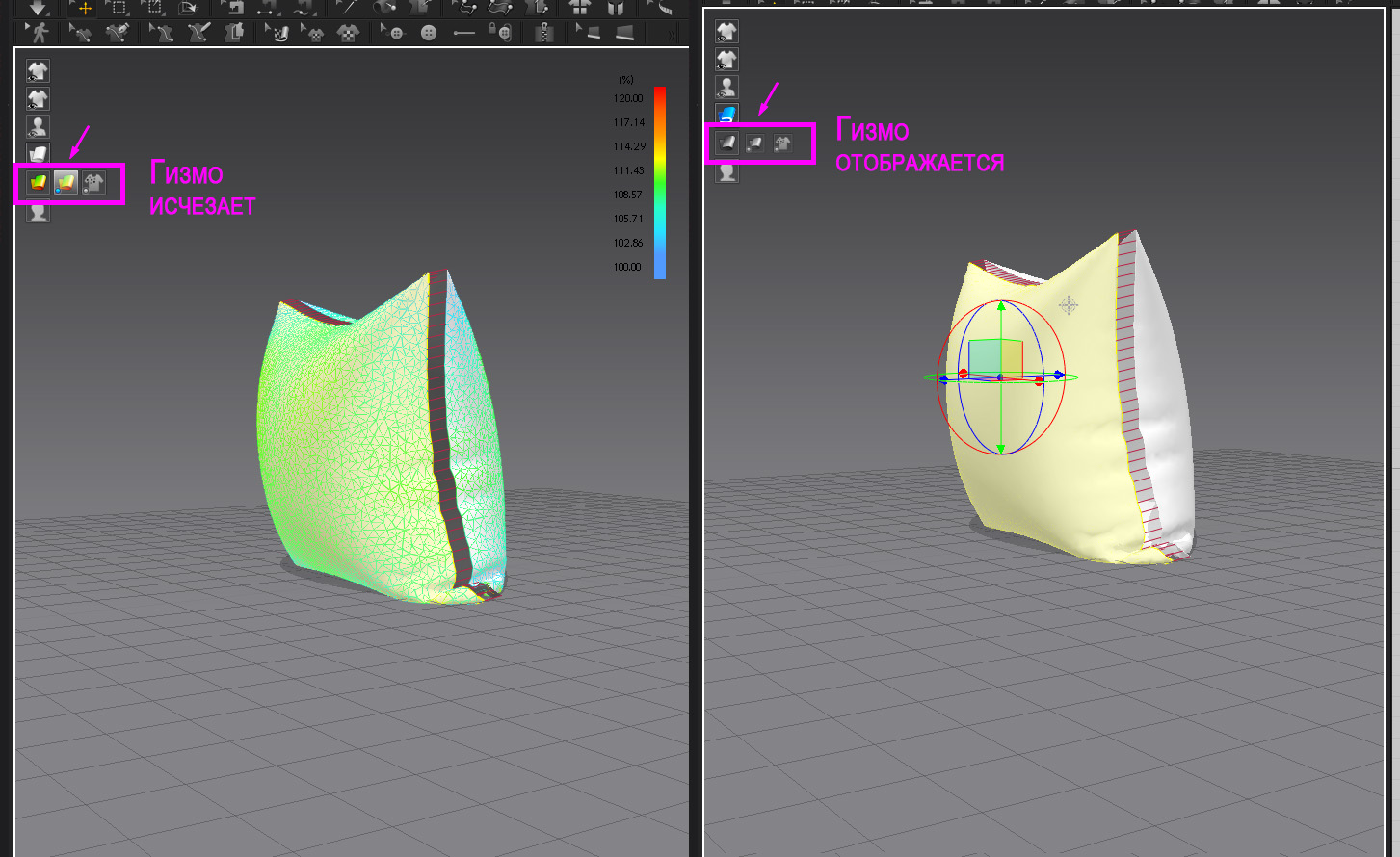

Решил посмотреть что за программа, крутил вертел копался. И не уследил когда и как, но пропали стрелки перемещения/поворота в 3д окне. И в стартовой сцене, и в создаваемых. Меню перекопал. Выделяю деталь в 2д окне, и ничего не могу с ней сделать в 3д окне, вообще ничего. Это можно как то исправить? Поначалу все было в порядке... Гифочка:

Скорее всего где-то в настройках что изменил, но гизмо теперь надо включать. Перемещение и поворот отдельно, такими же кнопками как в максе. Вся ситуевина была в том, что эти кнопы реагируют только в анг. раскладке, и при запуске по умолчанию гизмо отключена. А волею судьбы на момент запуска проги раскладка стояла постоянно русская. Нажимал эти кнопки когда искал, и реакции было ноль.

Тоже пропали стрелочки гизмо в марвелосе. Нашла - они исчезают и появляются, если щелкать по кнопке Garment Fit Maps
