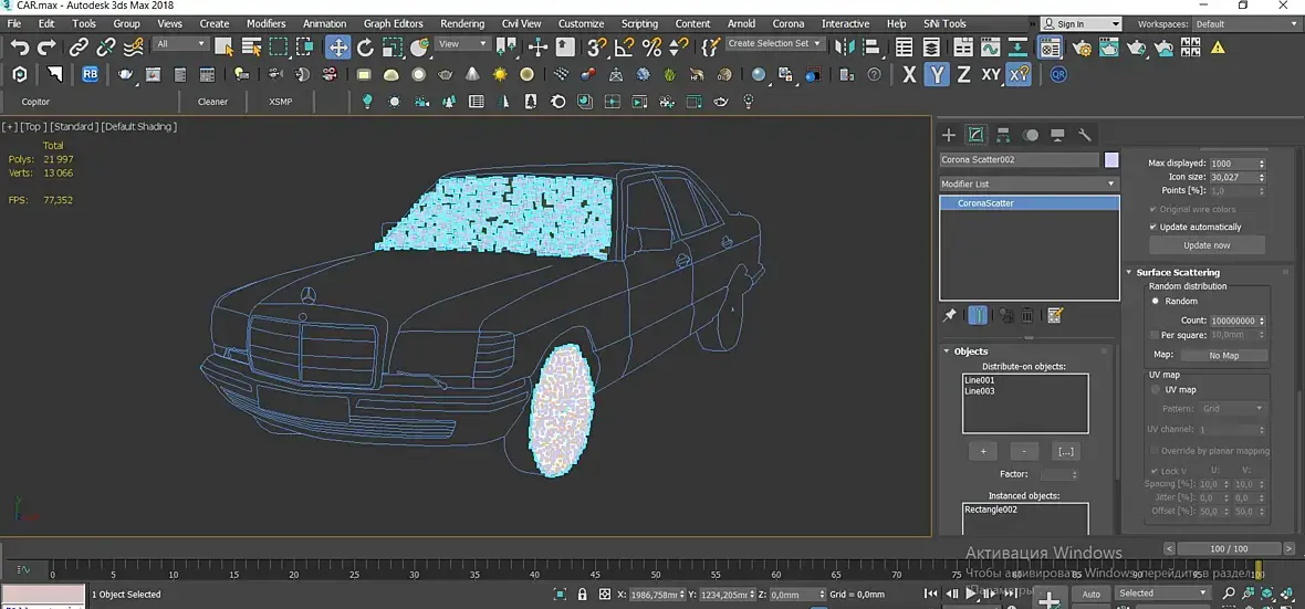

Привет,Дали задание показать графически Панно из кусков мрамора собрать эту машину,пытаюсь собрать с помошью скаттера ,но здесь проблема в том что остаются пустые места и скаттер выходит за рамки (наверное должны быть настройки как это исправить)
И вобще есть ли другой способ как это грамотно сделать ? Буду рада любым идеям.

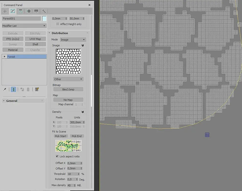

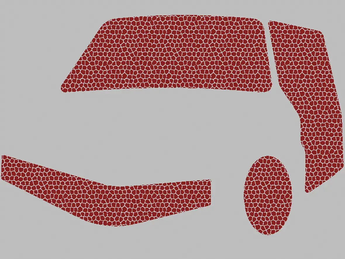

Forest Pack. На рендере ниже всё это геометрия.
Карта для разброса нарисована за минуту в фотошопе, естественно бесшовная. Только тут прикреплена в формате jpg, надо перевести её в bmp, а то сайт не даёт грузить bmp. Можешь использовать любую другую, только её размер должен быть 100х100 пикселей.
Можно легко получить любой другой рисунок плитки, просто заменив эту текстуру.
В качестве объекта для разброса прямоугольник 3 мм размером (синего цвета на скрине ниже), 3*3 полигона с разбитыми вершинами. В материале объекта в слоте Opacity карта Forest Edge. Это позволяет по краям обрезать геометрию с шагом в 1 мм. Во вьюпорте это не показывается, но на рендере режется чисто. Если нужен не рендер, а именно геометрия, то Forest Edge можно не добавлять, только тогда по краям лесенка будет размером 3 мм.
Цифры такие, потому что ориентировался на средний размер мозаики примерно в 3 см. Можно отмасштабировать все значения при необходимости.
Если что-то непонятно по настройкам, спрашивай.

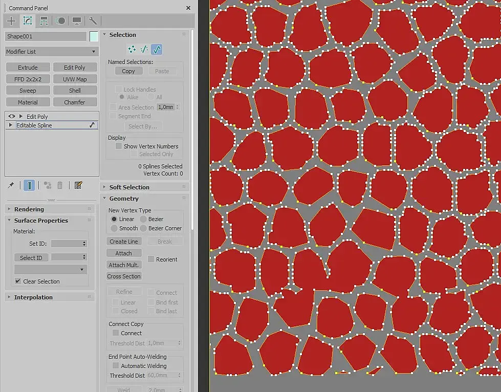

При желании можно потом перевести форест в геометрию, свелдить точки, выделить бордеры и сделать из них сплайны. После пары итераций велда точек получится приличный сплайн с плавными краями. На моём примере в паре мест сплайны разных тайлов соединились, но просто надо аккуратнее карту для фореста нарисовать, чтоб мозаики не соединялись нигде.

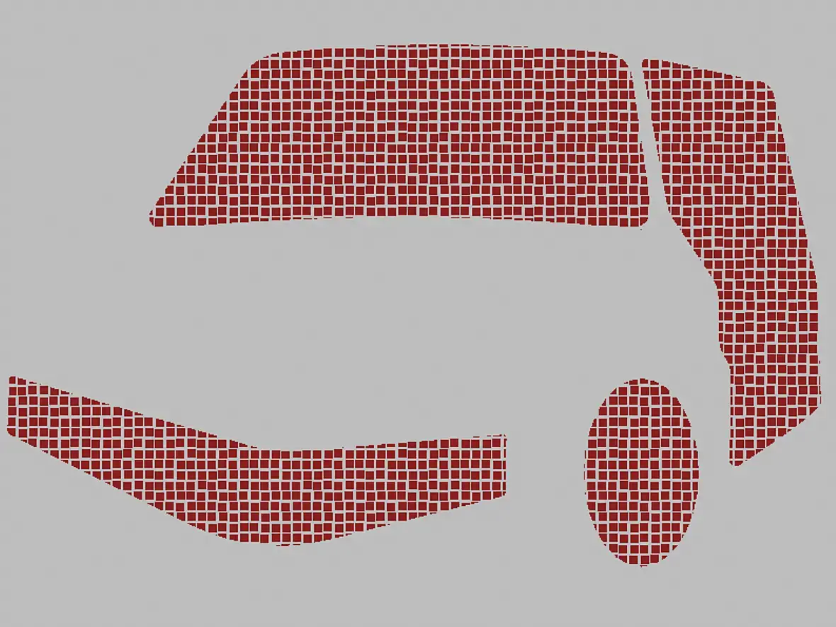

Ой спасибо большое всем!На самом деле не нужно было сильно заморачиваттся на счет графики.Я сделала фоургенератором квадратики ровные
