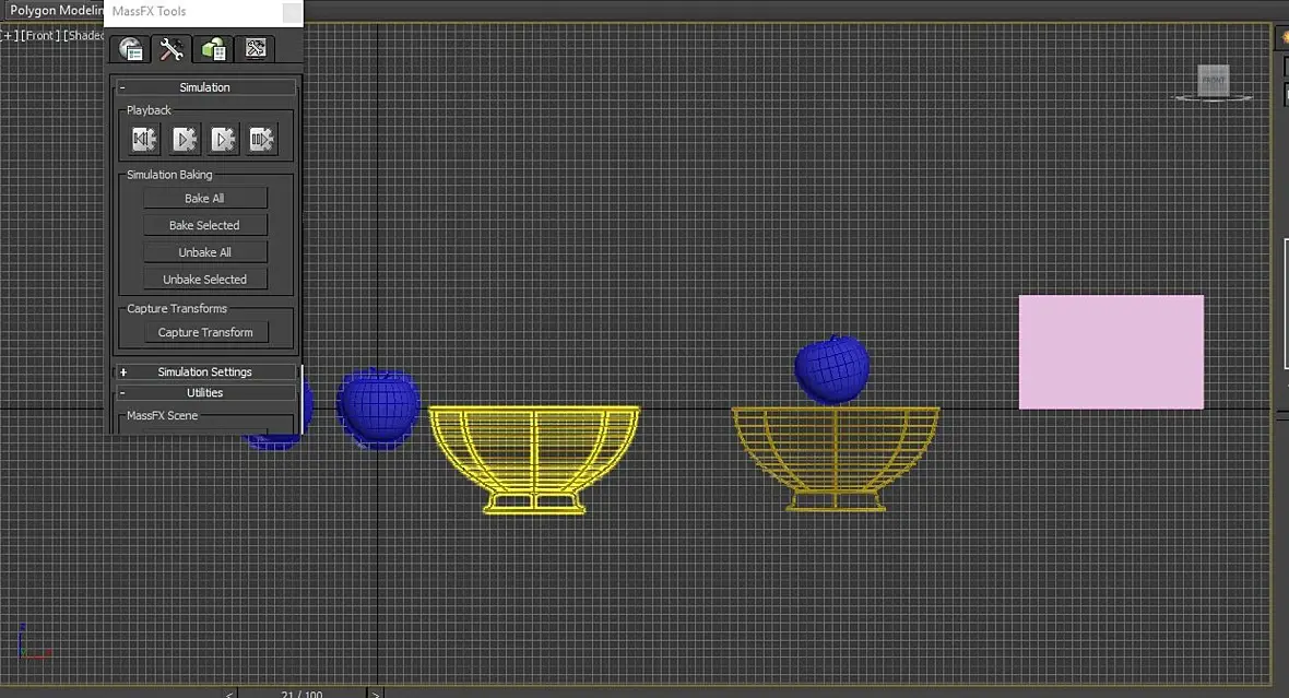

Посмотрел кучу уроков. Настраивал по разному. Но не догоняю почему не падает яблоко в чашку. Гляньте настройки в фаиле. https://cloud.mail.ru/public/4bYvMbPfeJRQ/%D1%8F%D0%B1%D0%BB%D0%BE%D0%BA%D0%B8.max

Origin,у тарелки поставь Shape Type:Original и пивот поинт там,где дно тарелки

levis, не падает яблоко все равно. Само яблоко даже не шевелится. Единицы в миллиметрах. Макс может глючить?
У меня любой примитив с боди динамик не падает.

Origin,открыл твою сцену,ничего не меняя,яблоко упало,но остановилось у верхнего края тарелки. Может и глючит... На какую кнопку нажимаешь для начала симуляции?

Старт симуляции. В 2014 максе та же проблема. Студентческая версия.

Я тоже поправил на оригинал и оно сразу упало. Может у тебя гравитации нету или ещё чего?

levis, переделал полностью сценку в 2014 максе и заработало. Спасиба!

Пол часа ломал голову, почему в моей сцене, яблоко не падает в вазу для фруктов, а падает на невидимую стену над вазой, пока не перетащил вазу и яблоко выше 0 координаты Z... тогда всё получилось как нужно. Может кому пригодится данный затуп)
