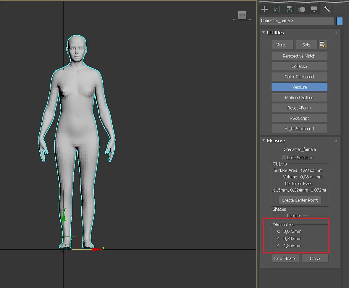

У вас изначально проблема в масштабе. Скорее всего либо в Maya либо в Blender масштабы настроены неверно. А скорее всего в обоих программах. Надо с этим обязательно разобраться. Я не работаю ни в одной из этих программ, поэтому не подскажу что именно надо проверить.
3 д макс пишет такие размеры модели. Это в миллиметрах настроена программа.

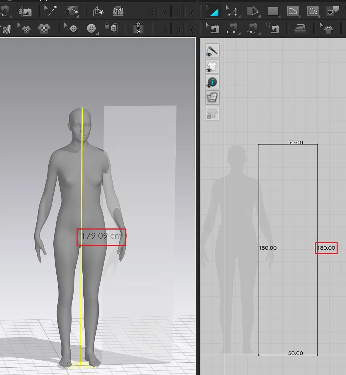

Я вам исправила аватар, он не точно 180см, но почти. вот он:
https://cloud.mail.ru/public/NeCj/SGZEep9U7
Должно получиться с ним так:
