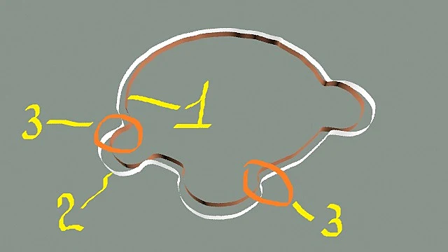

Необходимо  отмасштабировать  контур,  но  что бы  контур  в  пропорции  распределился  на  определённом  расстоянии  от  кривой.  Есть  ли  такая  функция или инструмент  в  3d max?  На фото  контур №1  нужно получить контур №2  при обычном масштабировании  получаются  не равно удаленные участки кривой №3

Outline

функция похожа  на то что нужно,  но она  работает  со  сплайном,  у меня  объект Edit poly  может  есть  подобный  инструмент  в  Edit poly?  Зрительно сейчас  посмотрел  не нашел  похожего.

push modifier?

Это  похоже  на то  что  нужно.  Скорей  всего  подойдёт.

он не всегда хорош. есть push pro. более умный, но не родной максовский

взять из поли контур, вернуться к сплайну. C полигонами модификаторы  будут плохо выдавливать, может как выше сказали push pro нормально работает, но я про него сейчас только услышал

Еще можно (если внутрь) cap -> inset, delete cap

Кстати, можно попробовать скопировать эту геометрию, потом включить normal const и просто подвинуть, должно получиться

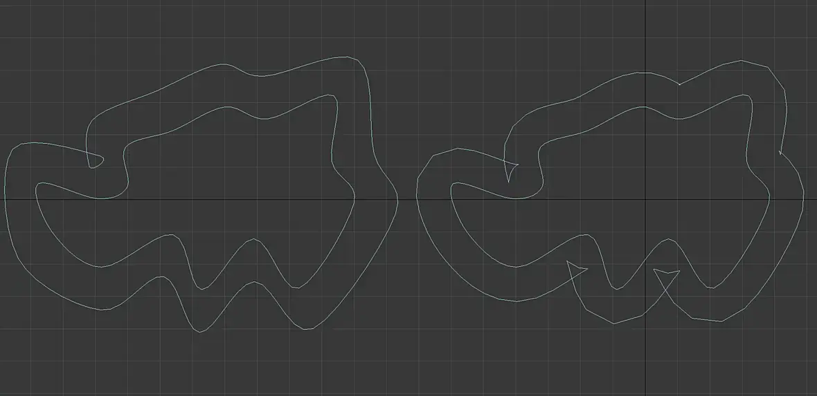

Что б не было пересечений надо использовать бесплатный плагин itoo splineoffset
