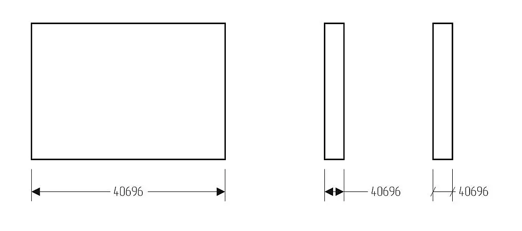

Подскажите , как проще и правильнее масштабировать размерные линии. Есть чертеж, нужно его уменьшить, чтобы все размерные линии и сами написанные размеры остались.
Делаю так. "Найти объекты" - Линейные размеры-преобразую всё в кривые. Далее F12 - масштабировать с объектом. Но после масштабирования стрелки всё равно становятся намного больше. Приходится их выделять до масштабирования каждую и переводить в объект.
Как выделить и перевести сразу всё в объекты? Может такой способ есть?
При этом же видно что абрисы все равно увеличиваются.

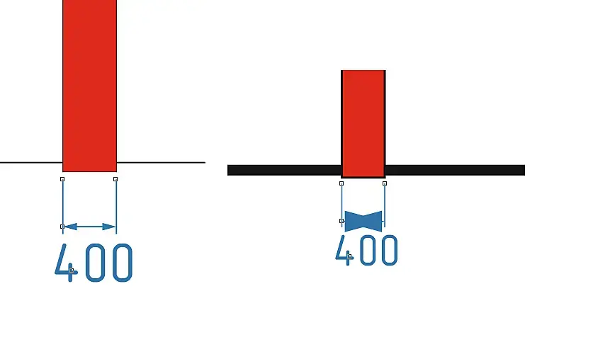

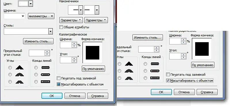

Возможно особенности Корела х6. Но сначала в масштабировать с объектом стоит квадрат, нажимаю он убирается, нажимаю ещё становится галочка. Тогда все абрисы нормально масштабируются. Но стрелки по прежнему большие.

Конвертируете всё в кривые > ставите Масштабировать с объектом > после уменьшения, нужно будет поменять только свойства стрелочек. Можно сразу всех объектов.

Сгруппировать с объектом, перевести в кривые, задать линии атрибут "Масштабировать с объектом".

Наконечники не масштабируются
На сайте c 06.02.2012
Сообщений: 969
Стрелочки не масштабируются, да
Потому и предлагаю напечатать в PDF нужно размера, а потом просто импортнуть

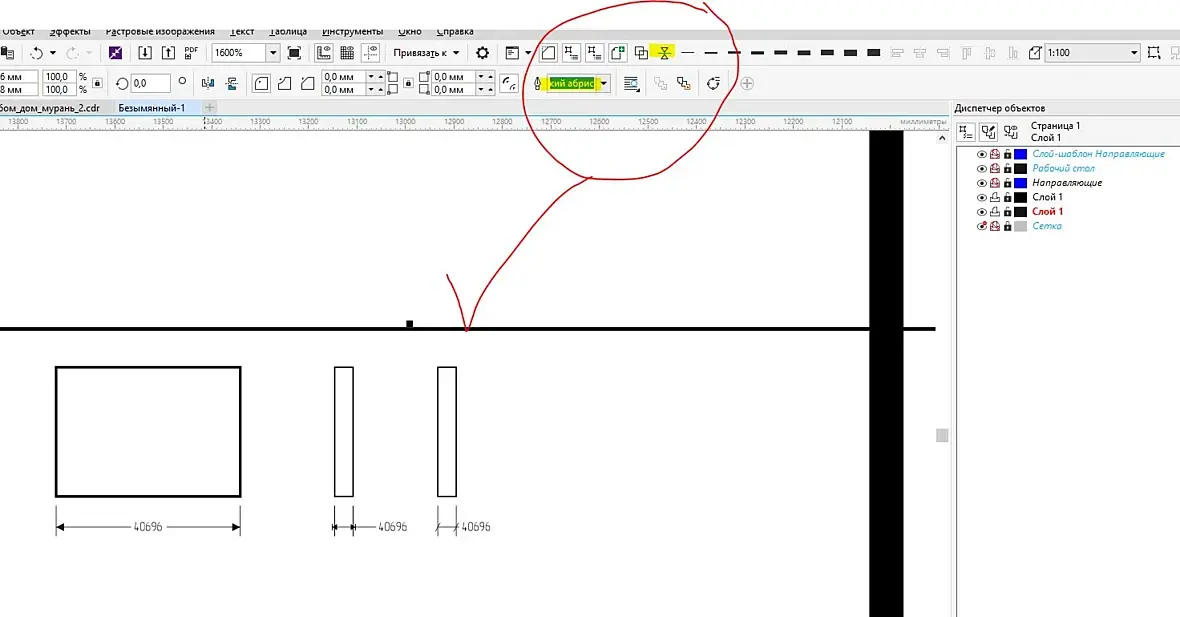

Автор не спросил главное.
Чтобы менять параметры сразу нескольких размеров, надо это делать в диспетчере свойств объека.
http://joxi.ru/nAyoO3xug8L1ym
