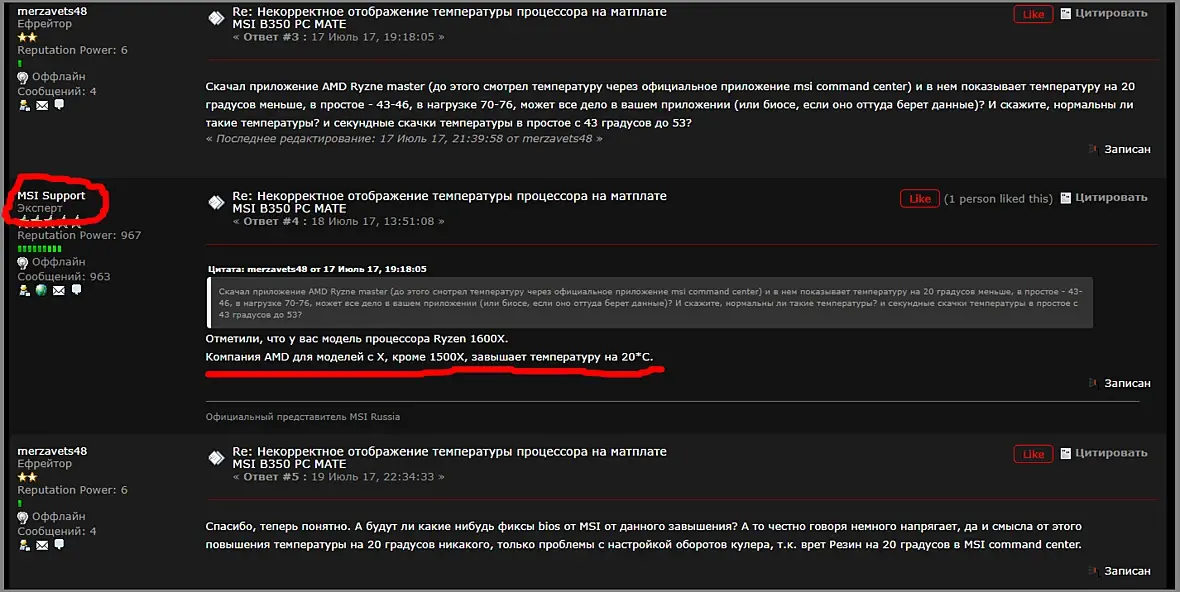

.."РАЙЗЕН 2700X КИПИТ!!! Все плохо! ВНИМАНИЕ! Некорректный мониторинг! Материнская плата MSI X470 Gaming M7 AC с последним BIOS некорректно ведет мониторинг температуры, завышая ее минимум на 30 градусов."..

На прошлой неделе собрал систему на этом процессоре. Мать MSI x470 Gaming  pro carbon ac. Но после того как поставил софт мониторинга материнки, удивлению не было предела, когда во время рендера температура CPU приближалась к 76...80 градусам (в простое 55...65). Паниковал несколько дней. Начал смотреть в сторону СВО, уже даже приготовил 10 килорублей на корсаровскую, бегал покупать пасту и третий вентиль на башню, думал поможет, но температуры не снизились ни на градус. И тут, дай думаю в биосе гляну температуру, а там 35...37. Думаю - что за нах то такой происходит... Начал шерстить интернет, и случайно натыкаюсь на ветку оф.форума. Правда там мать была другая и речь шла о процах первого поколения.
И вот собственно выяснилось что родной софт от материнки показывает температуру со значением +20 градусов к реальному.
В итоге снес к чертям все программы от MSI, поставил Core Temp и успокоился. Облегчению не было предела.

Тут еще в соседней теме человек с водянкой смотрел на свои температуры и охреневал от происходящего, а оно вон в чем дело оказалось.

я уже гдето писал что последняя версия Core Temp корректно показывает температуры. также можно использовать амд мастер
