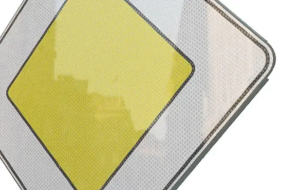

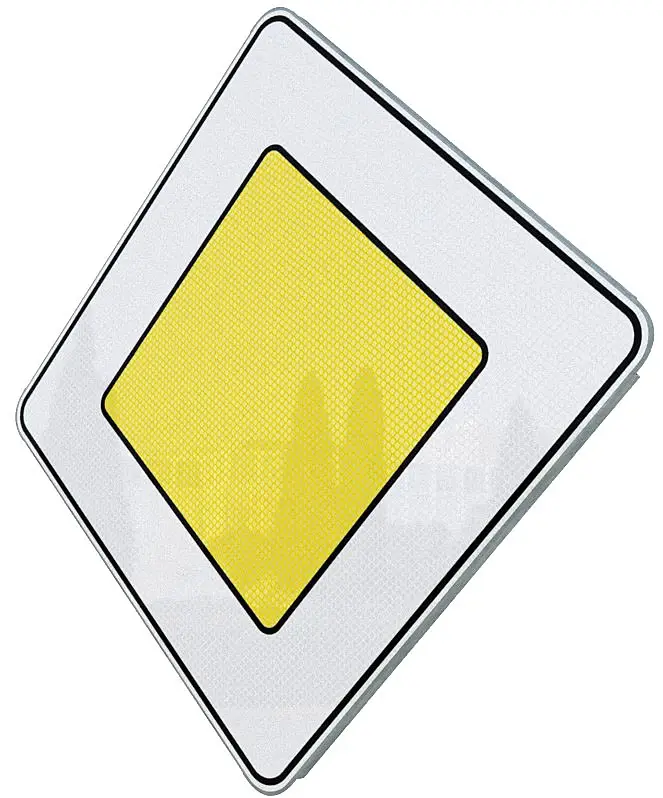

Добрый день!

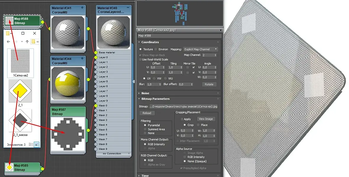

Прошу помощи с настройкой сложнейшего (для меня))) материала - светоотражающая пленка алмазного класса, на которую нанесена печать (чернила светопропускаемые - черный заливка полностью, остальные цвета полупрозрачные), короче ппц).
Начала делать материал слоями, но почему-то маски не работают как надо, текстура самой пленки должна быть под печатью, а оно наоборот, хотя порядок правильный.
Вот сам материал в реальности. Он красиво переливается на солнце. Я попыталась сделать некое отражение, но это не то совсем. Пожалуйста, помогите, подскажите.

Базовым материалом сделайте материал знака, а вот сетка наоборот сверху и прозрачностью настроить как надо. Даже маска не нужна.
На сайте c 21.12.2011
Сообщений: 27
Ростов-на-Дону
Как настроить разную прозрачность одной текстуры?
на черном ее видно быть не должно
На сайте c 23.05.2011
Сообщений: 4827
третий материал по черно-белой маске или декаль

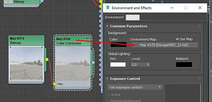

Скажите, а можно как-то приглушить отражение hdr карты? не освещение ею, а отражение на материале?
использовать дубликат карты только  для отражения и глушить ее хоть через коло корекшен, хоть через аутпут
Через colorcorrect отрегулируйте карту. Можно понизить яркость или контраст, например.

Цитата freezemaximus:
Сделала, но не пойму, как именно откорректированную поставить в окружение???
или я как-то не так сделала?))
На сайте c 16.04.2008
Сообщений: 3553
Удалите ту, что у Вас там сейчас в environment, и через instance скопируйте туда карту, именно colorcorrect, ну как у Вас и показано. Только я так думаю, она Вам не в backgound нужна а в reflect в override.

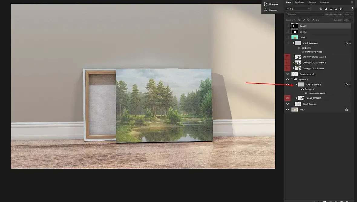

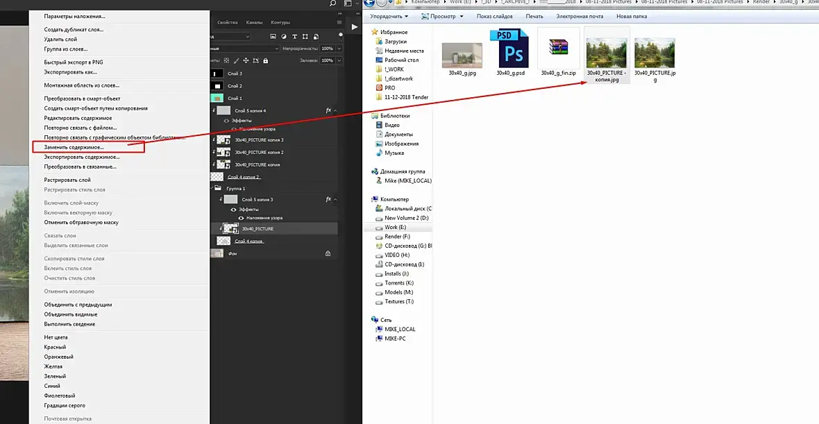

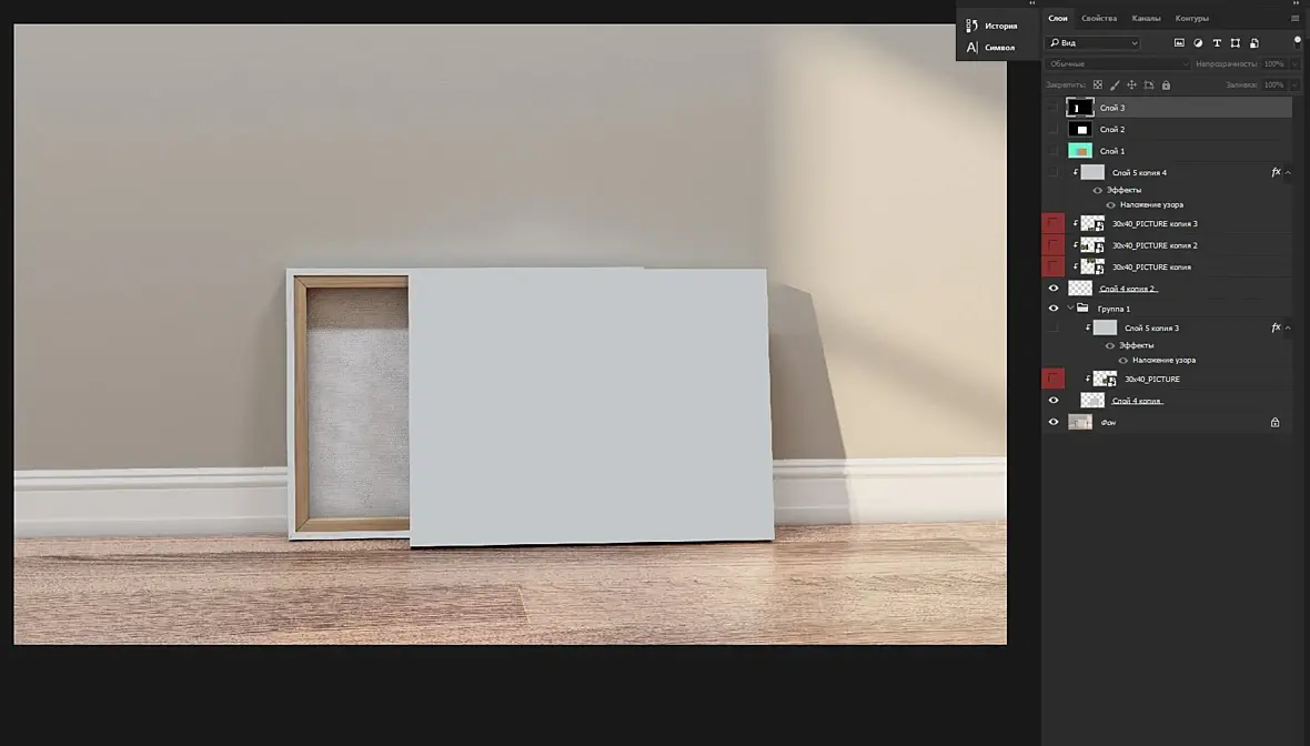

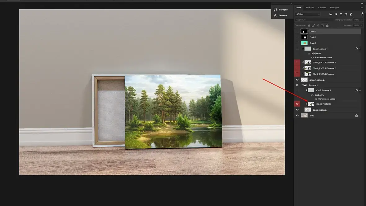

Если их 1000 штук, посоветовал бы тогда мокапом сделать.
Берете один вид знака. Рендерим,  рендерим отдельно пленку сверху с прозрачностью. Далее в фотошопе вставляете картинку знака как smartobject. Сверху лепите пленку. Настраиваете до идеала. Сохраняем. Потом меняем картинку заменой в smart object на тот рисунок который должен быть. ВАЖНО. Рисунки должны быть одного размера и разрешения, что бы без лишних телодвижений. Вставил сохранил. Заменил сохранил. НУ и тд...
UPD
Чистый рендер
Вставляем картинку. С окна переносим прям на наш рендер. НЕ С ФОТОШОПА. А то если открыть в фш и потом кинуть на рендер то он уже не будет smart object
Далее кидаем пленку. В моем случае была имитация под "холст"
Потом правой кнопкой мыши на слое с картинкой. Выбираешь заменить. И вставляешь другую картинку
Экономия времени и нервов. Можешь за день штук 100 настругать одного вида, заку сказать что идет работа, и выполнить параллельно еще парочку проектов :)
profit

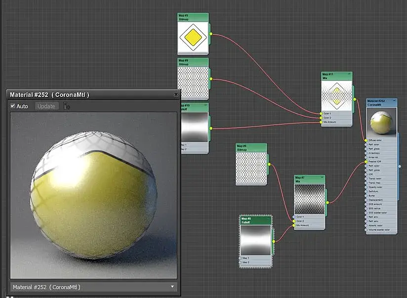

На сайте c 12.03.2013
Сообщений: 1118
Ростов-на-Дону
вот как то так выглядит такой материал у меня, чтобы на чёрном цвете не было отражений, можно ещё один микс сделать с черно-белой маской
а как ваш материал выглядит на плоской поверхности знака? а то на шарике не понятно до конца.
Сообщений: 1118
Ростов-на-Дону
LikaLook уже не получится показать, материал был создан для примера и удалён, я вам советую постараться понять, как работает ior, это довольно важный инструмент, при создании подобных материалов, суть в том, что при попадании света на объект, отражающую способность в большей степени имеют поверхности находящиеся к нам боком и в меньшей те, что лицом, подобным же образом работает и карта frenel, используя их можно добиться "переливаний" бликов
