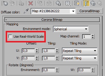

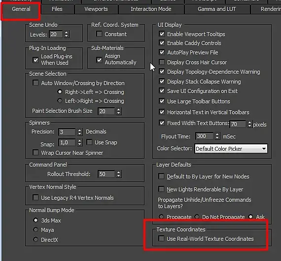

О великие, взываю к вашему опыту! Суть проблемы такова, не отображается текстура на шариках в material editor, если быть точнее отображается но это скорее общий цвет а не текстура. раньше такой проблемы не было, сейчас переустановили винду и программы, корону поставила ту же что и до этого стояла, и появился этот глюкsmiley-sad.gif
Windows 10, 3d max design 2014, Corona 1.6.3 не лицензия
Подскажите как устранить этот неприятный глюк.
P.S. Не исключаю того факта что где то нужно нажать какую то галочку, но в гугле уже 2 день ничего найти не могуsmiley-sad.gif Более того, при открытии старых сохранений подобной проблемы нет.

Тут снимите галку:
На сайте c 26.05.2011
Сообщений: 6
Цитата beard02:
Боже, спасибо, что есть такие люди! ! !

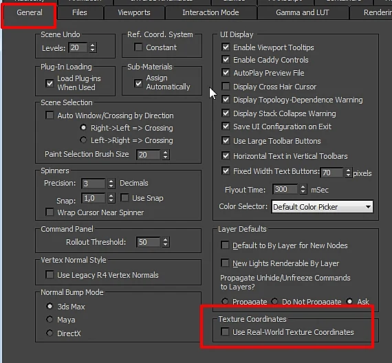

Такая же проблема, снятие галочек не исправило ситуацию((
может еще какие то махинации есть?

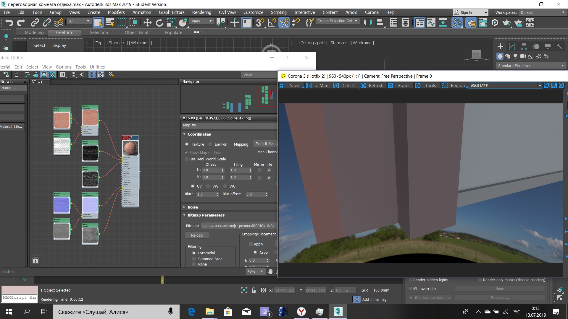

На сайте c 07.06.2019

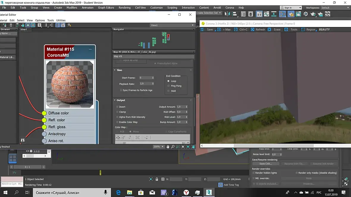

ребят, пожалуйста подскажите почему ещё может быть эта проблема, в Слэйт матириал у меня всё отображается, а на рендере нет, я уже отчаялся совсем

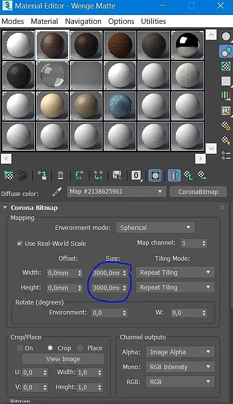

Была проблема что когда накидываю материал с библиотеки, то он ни во вьюпорте, ни на рендере корректно не отображался. Оказалось это из-за того что там скейл сумашедший в настройках битмапа. Выставлен вместо 1мм на 3000ммтакая тема только с библиотечными шейдерами короны. Корона 2.0
может кому поможет эта инфа, если с проблемой такой же столкнетесь)

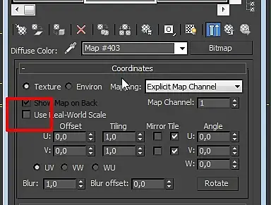

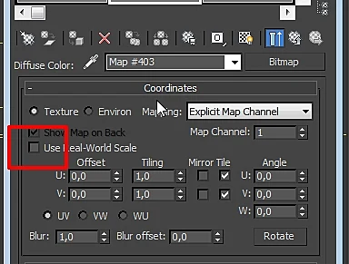

Когда используешь Use real world-Scale, то пропадают текстуры во вьюпорте. В вирее таких проблем не было, работал всегда без Use real world-Scale. А тут я и готов перейти на него, но я не готов, мириться с тем, что во вьюпорте текстуру не видно.Это прям боль. Помогите, неужели это не решается никак?

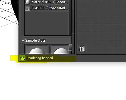

попробуйте через ПКМ выбрать update preview если еще актуально)
ПОМОГЛО!!! Спасибо!

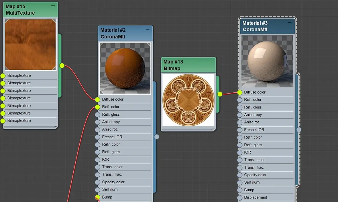

Подскажите пожалуйста, что делать, если в Material Editor не получается найти карту coronaUVWRandomizer?
На сайте c 24.06.2014
Сообщений: 4918
Украина, Одесса
Версия Короны какая ? UVWRandomizer-а в старых версиях нету. Потом ее по моему переименовали в MappingRandomizer.
