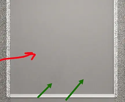

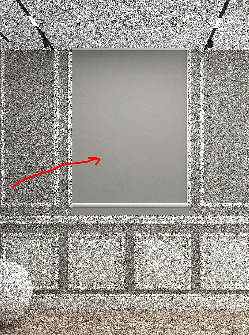

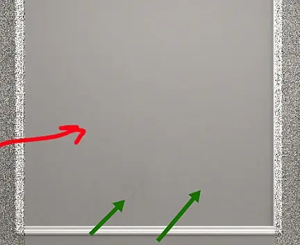

Добрый день! Прошу помочь разобраться почему материал есть, но не отображается на визуализации. Где какую галку нужно снять или поставить? Сам объект проверялся, модификаторы пробовали (UWV и др.). Что еще можно поискать для устр. проблемы?

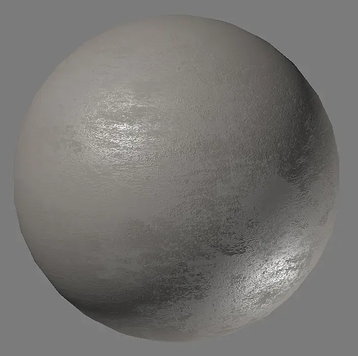

Видимо вы просто не умеете мепинг настраивать. Показывайте модификаторы стены и настройки материала (шарика)

Стена, на которой текстура декоративной штукатурки - это моделька Про. Пробовали UWV со всеми вариантами (бокс и др) и с галкой Real world...... и без нее. Ничего не меняется. На другой объект материал тоже кидали. Тоже ничего.

Скрины прикрепите настройки материала и модификаторы стены

Здравствуйте, судя по пятнам, материал к стене применился. А то что нет бликов, надо настраивать рефлект/глосси. Плюс они обычно появляются под углом, а Вы в лоб смотрите. Это же не зеркало. У Вас так же свет мягкий рассеянный, разверните на стену спот, будет Вам блик.

Да проще рефлект или бамп отобразить и сразу станет понятно как карта лежит
