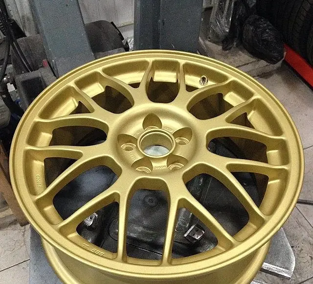

Материал перламутра на метале. Как добиться такого результата?

Ну в определении я могу ошибаться)Если грубо, то нужны мелкие блестинки по объекту)

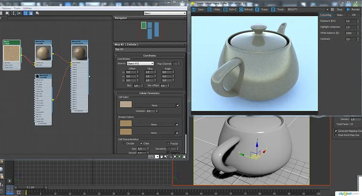

Corona

Цитата boldurev1:
Corona
ну тогда через corona layered mtl - база сам материал с блестками, сверху след слой - лак и настроивайте на свой вкус.
Вот минутная прикидка для примера:
само собой, все размытия, цвета и т.п. на свой вкус
