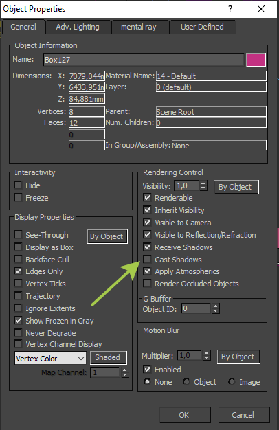

Цитата ANNNaSTASYA:
можно подробнее в какой вкладке?
В свойствах самого объекта. Object Properties, правой кнопкой по выделенному объекту.
Но я все еще смутно помню что по моему оно не работает так с Короной.
На сайте c 08.08.2009
Сообщений: 419
Новосибирск
Правой кнопкой на нужном объекте > выбираем Object Properties  В окошке убираем cast shdows. Этот пункт влияет на источник света и на глобальное освещение (от hdri) .
На сайте c 28.09.2011
Сообщений: 20
Цитата Zemmer:
cast shdows
спасибо большое! получилось что хотела!
