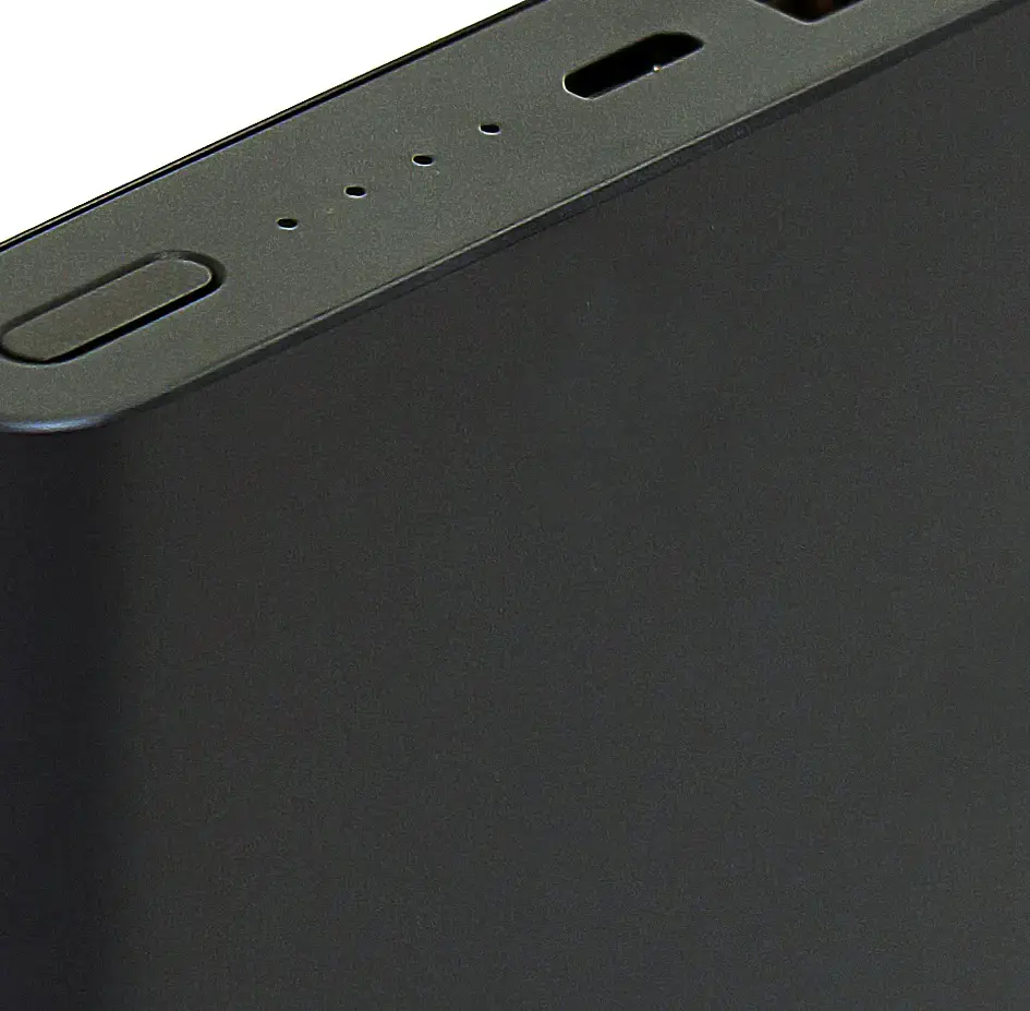

Коллеги, подскажите, не получается реализовать вот такой материал с микро шумами, может кто-то поможет советом? Я так понимаю что это анодированный алюминий что ли, он как бы на свету переливается шумом.

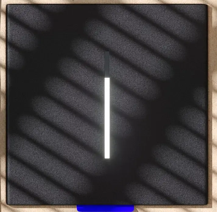

К сожалению мнимальный размер это карты дает вот такой результат

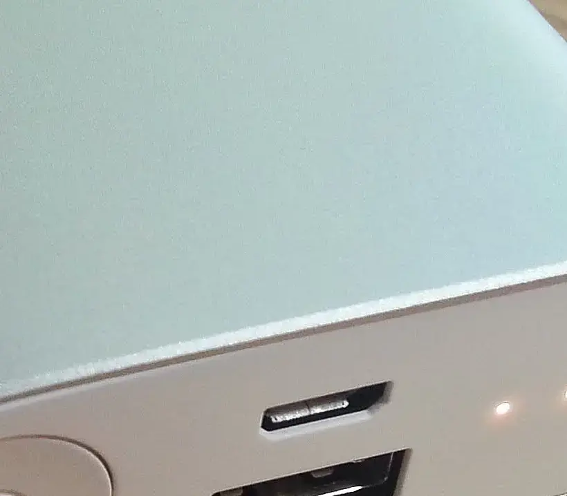

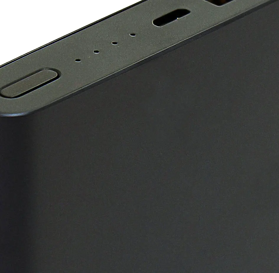

Такое надо?
Если память не изменяет - кидал здесь нойз в диффуз, рефлект и глосси.

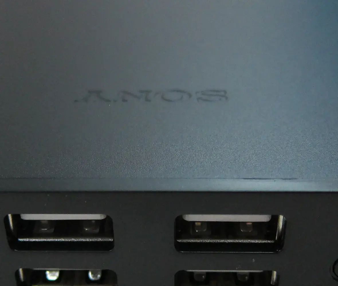

В библиотеке корона материалов есть алюминий(Aluminium Satin) с таким шумом, возьмите от туда принцип
