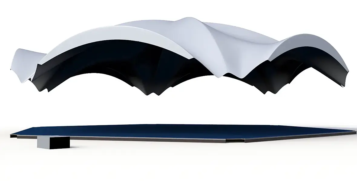

Есть у меня задача, которой не могу пока подобрать решение. Вдруг кто-нибудь более опытный подскажет...

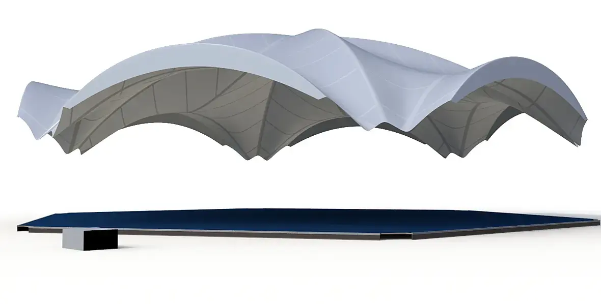

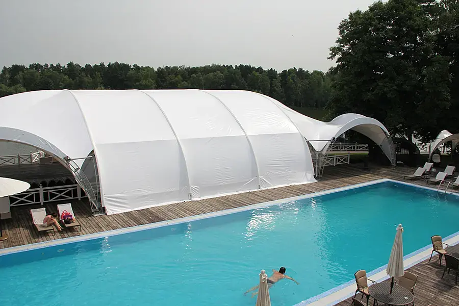

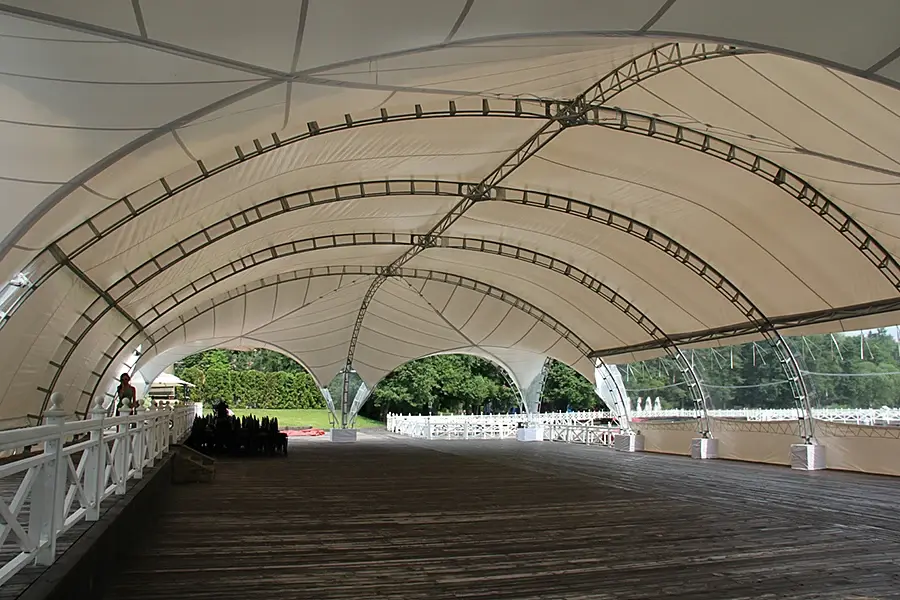

Есть материал тента для шатра. Снаружи он белый и глянцевый,  а внутри красиво просвечивает.
Материал внешний я сделал, и он мне нравится.

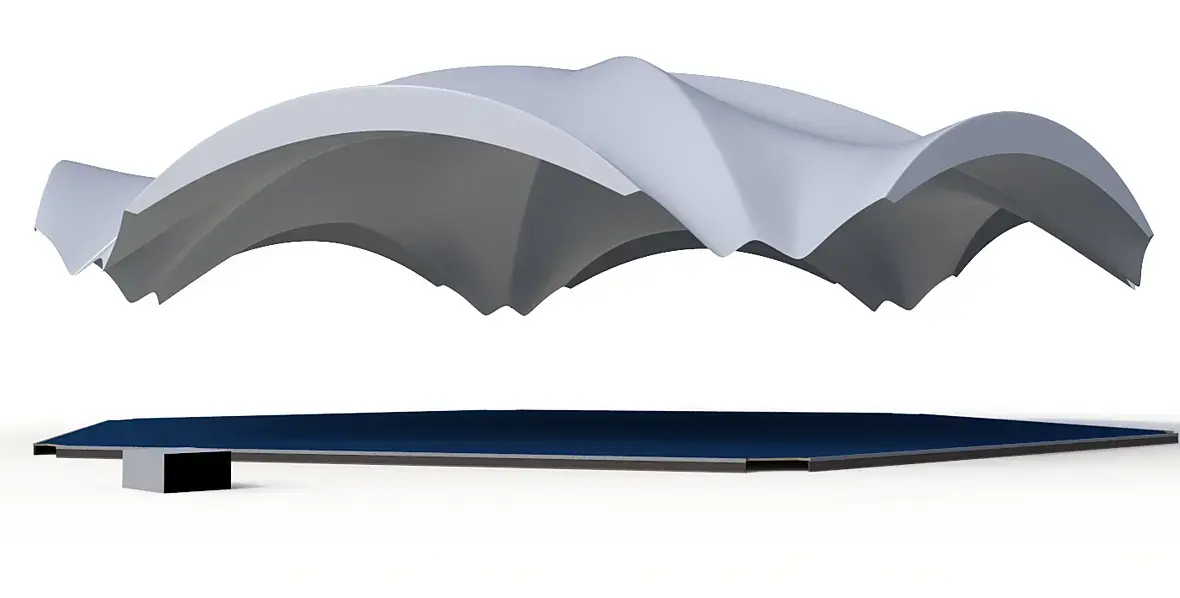

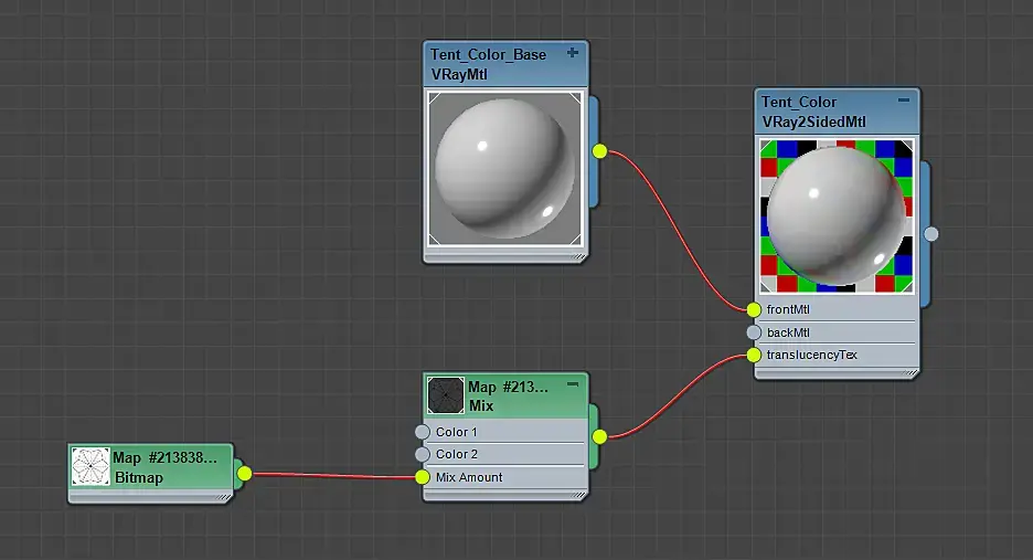

Если из него сделать Vray2SidedMtl, то внутренняя сторона начинает светиться именно так, как мне нужно. Но вот при этом, внешняя сторона тоже начинает меняться, что особенно видно, если светопроницаемость указывать маской.
Вот как сделать так, чтобы внешний материал оставался без изменений?
Сразу замечу, что вариант с самосвечением внутренний стороны не рассматриваю, так как важна "честная" светопроницаемость, адекватно реагирующая на расположение и интенсивность внешних источников света.

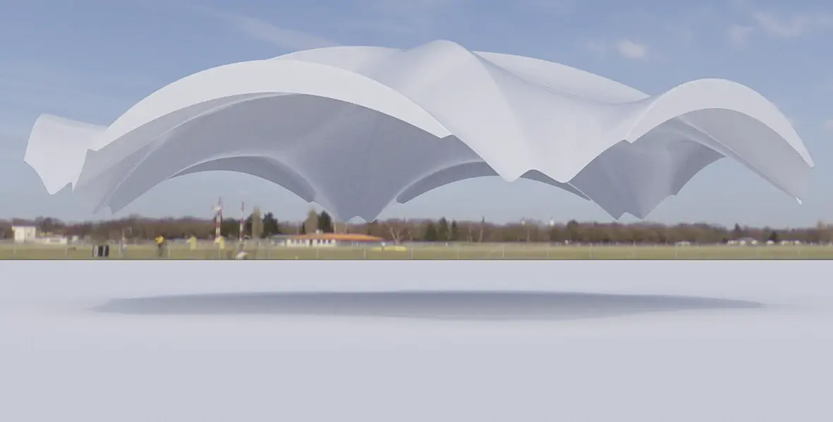

Ну и пару фотографий, для демострации, как оно выглядит в натуре.

На референсах яркий солнечный день. У вас сцена освещена, вероятно, домлайтом, во всяком случае я не увидел контрастной светотени, поэтому у вас не получается настроить шейдер.
Поставьте честное солнце и настройте экспозицию по солнцу.
Транслюценцию в маске сделайте совсем небольшой и всё будет работать как надо.

Спасибо за попытку помочь, но яснее не стало. Да в Vray2SidedMtl можно отдельно настраивать внешний и внутренний материал. Только чем мне это поможет, если проблема в параметре translucency который один общий для обеи сторон? Кстате, если взять материал DoubleSide или взять опять Vray2SidedMt и дать на внешний материал не прозрачный а на внутрений Vray2SidedMt из предыдущего примера, по работает это вообще не корректно.

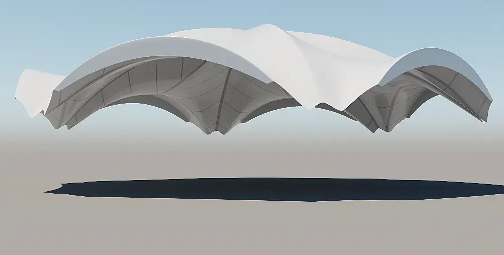

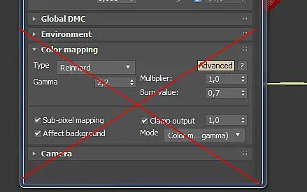

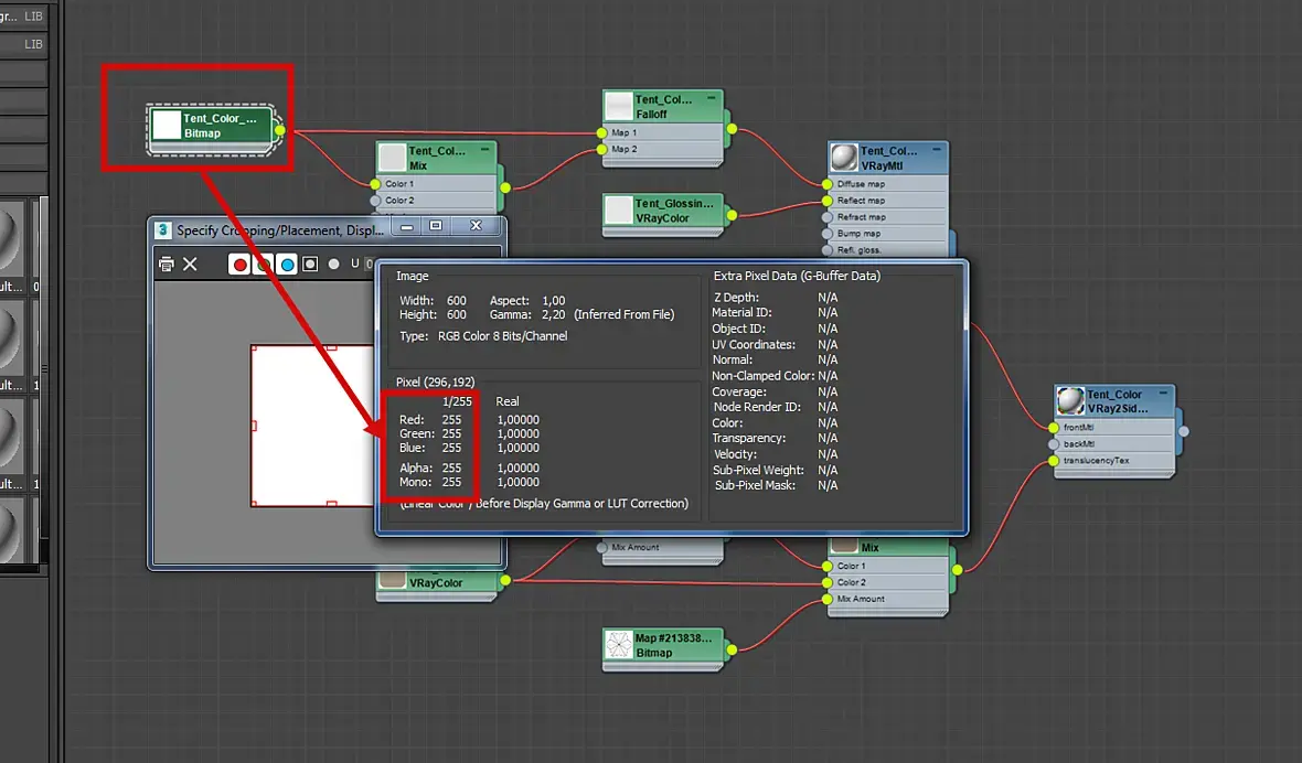

Отнеситесь к моим словам с пониманием. На текущий момент у вас нет элементарного понимания как всё работает. И если вы начнете работать с другим рендер движком, как вам советуют, это не поможет.
Ваши ошибки:

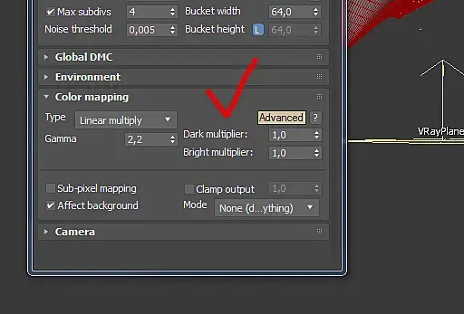

1. Белый цвет, его максимально значение не более 0.8 (linear) У вас в сцене используется максимальное значение по белому.
2. Солнце выставлено абы как. Используйте дейлайт систем, что бы установить положение солнца с привязкой ко времени. Настройки яркости солнца не меняйте, на текущий момент это самая физически корректная "модель" солнца.
3. Настройте экспозицию по текущему положению и яркости солнца. Воспользуйтесь автоэкспозицией, если нет понимания что крутить в камере.
4. Не стоит мешать HDRi освещение с солнцем. Используйте связку Sun+Sky или HDRi

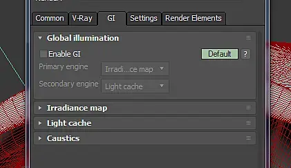

5. В вашей сцене отключено GI
6. Работайте в линейном пространстве.
5. И только после этого приступайте к материалам - сам материал излишне усложнен и опять же его "архитектура" выдает вас как очень неопытного пользователя.

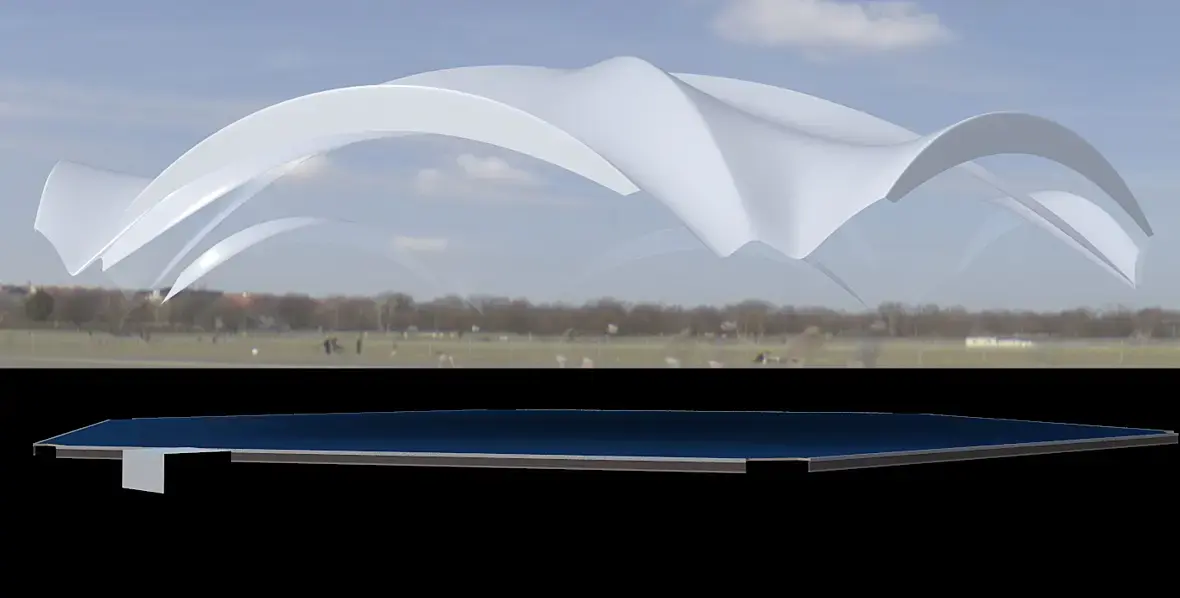

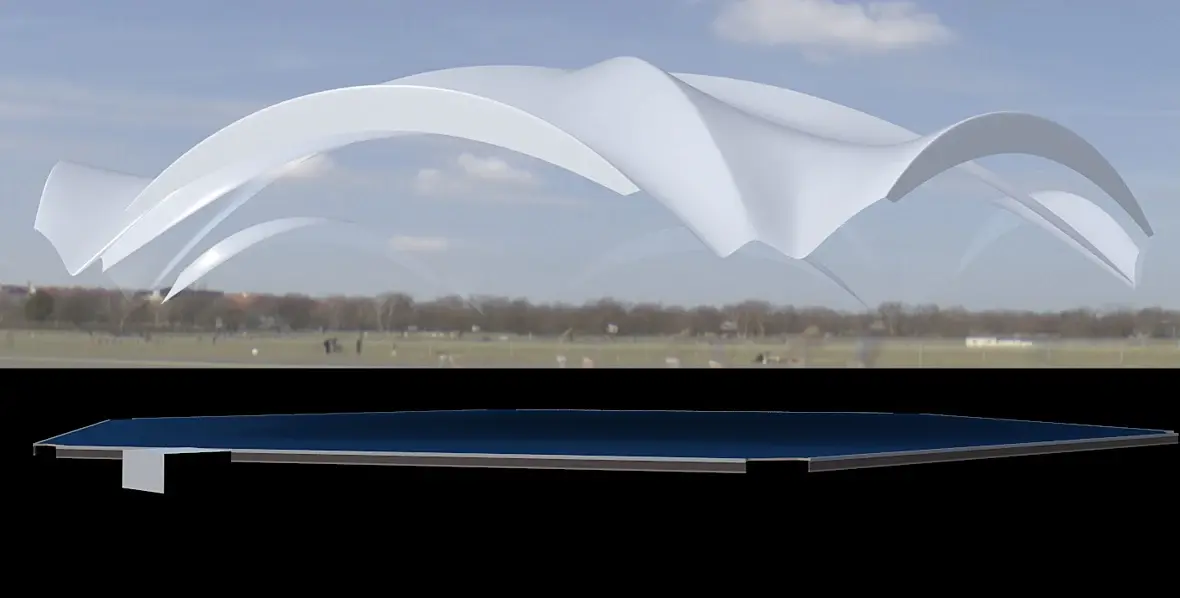

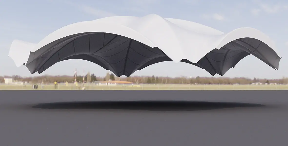

На рендерах ниже 3 решения.
Связка Sun+Sky Контрастное солнце дает нужный вам эффект.
Идея с HDRi изначально проигрывает, потому что  солнце у HDRi не дает контрастный свет, облачность "мешает" солнцу выдать максимальную яркость. Обычно HDRi делают в "золотой час" когда солнце низко к земле но еще дает хорошую освещенность и мягкие тени. Так же на "картину" влияет пол, он светлый и дает большой завсвет "убивая" контраст прожилок и покрытия.
Любой шейдер, правильно настроенный, универсален. Не универсальной может быть только среда, в которой он может оказаться и как следствие - вы не получаете желаемый результат. Надо здраво оценивать референс и понимать, как воссоздать окружающую обстановку поэтому референсу в сцене.

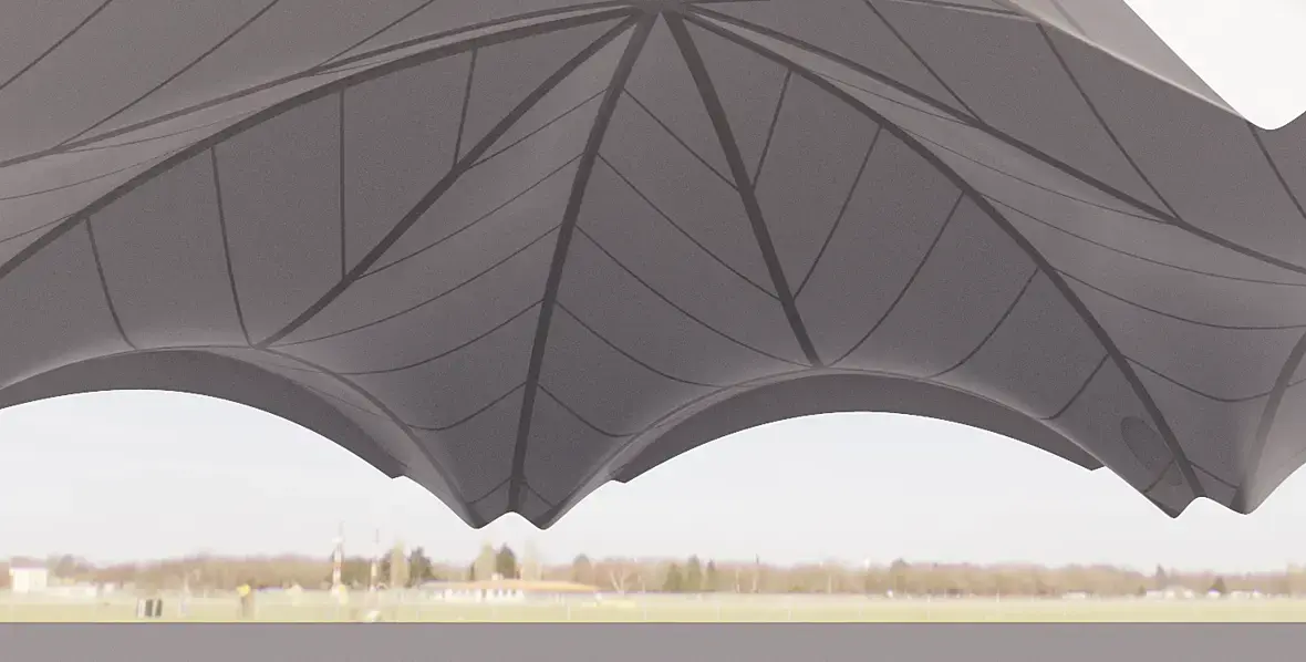

Вот вам пример с вашего референса. Мой шейдер остался неизменным, но камера была помещена внутрь шатра, я изменил только цвет "пола", в вашем референсе он темный. Сцена освещена вашей HDRi. При той же самой HDRi прожилки каркаса вновь появились, хотя их не было видно на первом примере. Всё дело только в окружении и понимании как его воссоздать и настроить. Вам надо подтянуть теорию.
Сам шейдер до безобразия прост
Ссылка на сцены, хотя не уверен что это вам поможет. Повторюсь, надо подтягивать теорию.
https://yadi.sk/d/wXplDMLPuQlWeQ
