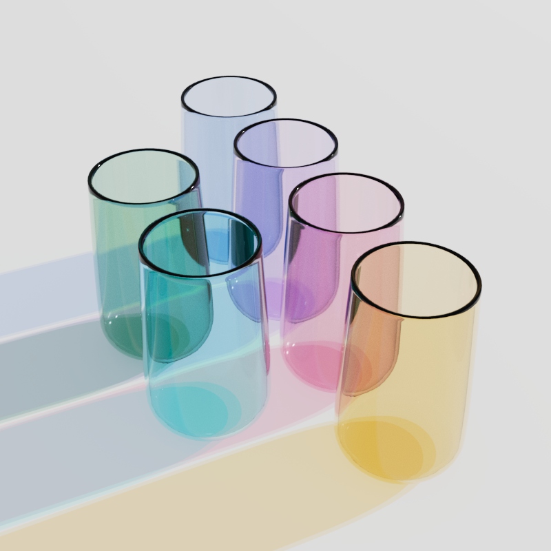

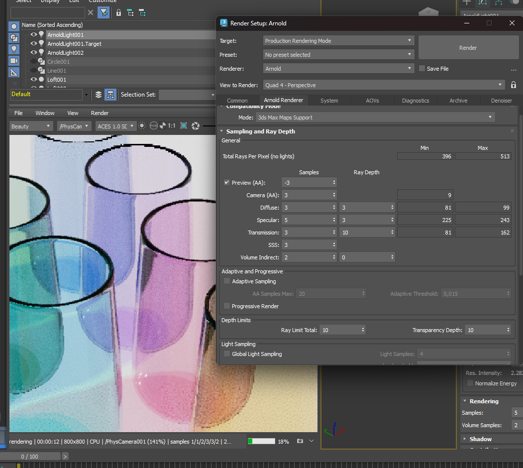

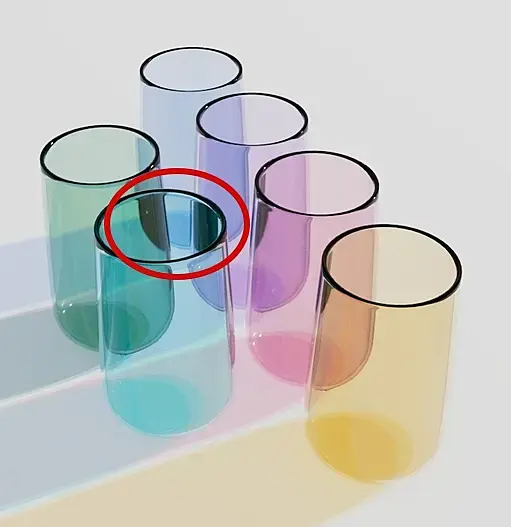

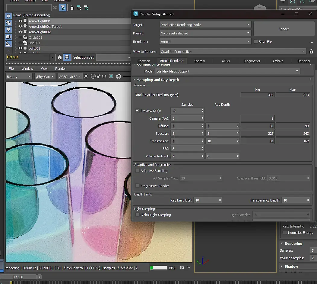

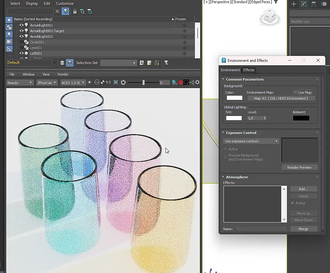

Проблема с верхней кромкой бокала, он отображается черным.
Я закинул модель стакана с материалом в 3dsMax 2023, и там он отображается правильно, потом создал новую сцену в 3dsMax 2025 и так же загрузил модель из 2023 версии, и все отображается правильно.
Но если я эту же модель добавляю в свою исходную сцену, то опять появляются черные кромки.

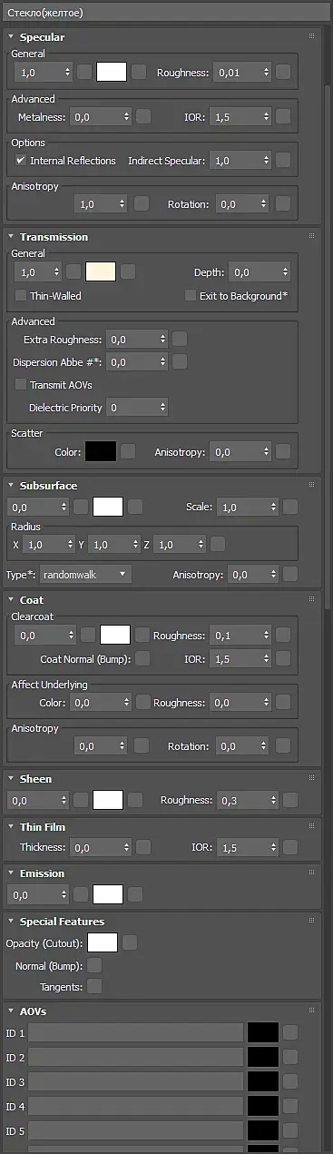

Материал стекла одинаковый везде, кроме цвета.
Настройки рендера тоже вроде одинаковые
Должно получиться примерно вот так

Проблема не только в кромке. Что то с прозрачностью/ переотражениями.
На сайте c 20.12.2022
Просто переотражений мало стояло
Сообщений: 3856
А кромка, скорее всего, отражает черное окружение.
Даже если белое поставить, ничего не изменяется

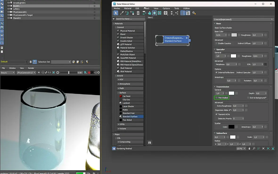

Оказывается я включил Thin-Walled, поэтому казалось что все хорошо, а как можно сделать без этой функции?
