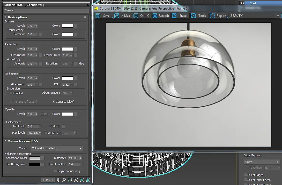

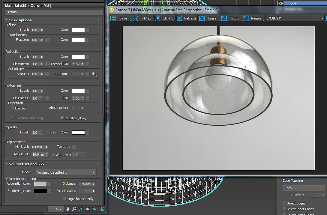

Anastas459, проверил - вроде всё нормально, у меня правда Corona 3. Данной проблемы не нашёл. На всякий случай сделал скрин с настройками материала стекла, параметр "Distance" может быть другим - делал не в масштабе:

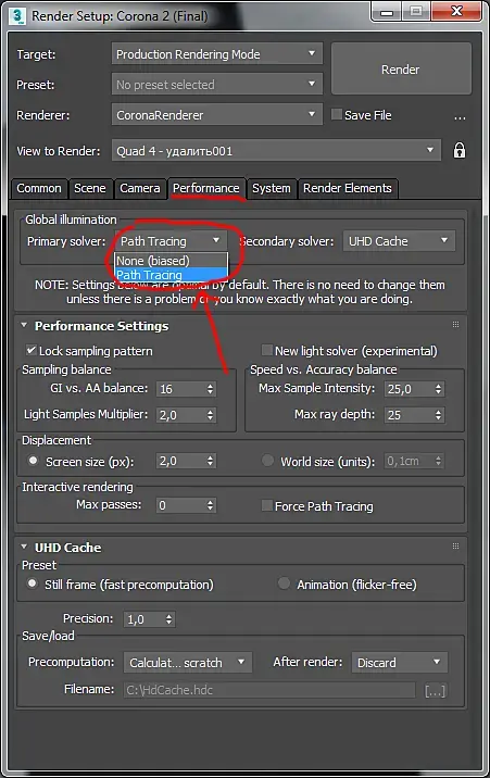

Mari_ka, у меня была абсолютно аналогичная проблема. Свет, попадая на материалы, имеющие хоть какое-нибудь свойство отражения, никуда не отражался и на рендере материал получался абсолютно чёрным. В моём случае это были стекло, зеркала, глянцевые поверхности и т.п. Проблема оказалась в методе расчёта глобального освещения для первичного отскока света (Primary solver). Этот параметр у меня был тупо отключен (None (biased)). Как это произошло я так и не понял. Включил параметр на Path Tracing - проблема ушла.
Короче, идём в Rendering -> Render setup... -> Вкладка Performance -> В параметре Global Illumination в Primary solver выбираем Path Tracing.
супер! мне помогло, искала два дня как эту проблему исправить! и тоже непонятно почему этот параметр оказался переключенным
