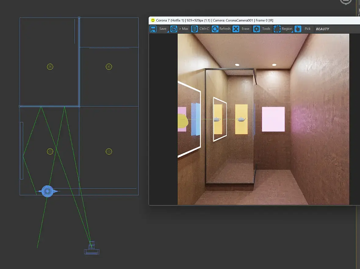

Подскажите, пожалуйста, как сделать отражение в стекле отражения зеркала?)
Зеркало висит рядом со стеклянной перегородкой. В стеклянной перегородке нет отражения (картинки) от зеркала. В стекле видна только рама от зеркала.

Дайте скрин что ли, может у вас яркости картинки в зеркале не хватает, или угол зрения плохой -- т.е. в зеркале отражается что-то ровное скучное типа пустой стены и соответственно переотражение просто не считывается?

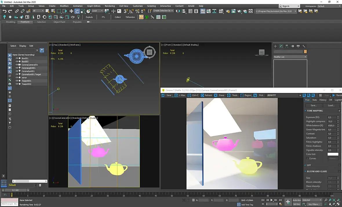

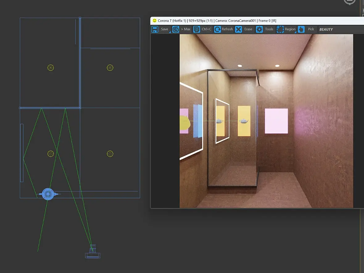

Если коротко, то все у вас в порядке с материалами :)
Просто вспомните эту фразу: угол падения равен углу отражения ))
Так вот, на самом деле, в стекле отражается не то, что вы видите в зеркале, а то, что должно отражаться: напрямую в зеркале мы видим кусочек душа и перегородку вокруг инсталляции для унитаза, а вот в переотражении будет видна стенка, которая у нас за спиной ))) Физика и никакого мошенничества )))

Ankerite, Спасибо большое за ответ и постройку целой сцены для объяснения!)
