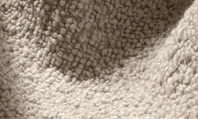

Здравствуйте, кто-то знает как можно сделать подобную ткань с кошлатостью? (не уверен что дал правильное определение, вот как на картинке). Просто нужен клоуз-ап такой ткани и обычным дисплейсом или нормалкой так не получается. Заранее спасибо

Хороший дисплейс и нормалка подойдет и для клозапа, только сами текстуры нужно сделать качественно, не с фоток нагенерить.
Можно сделать штук 5-10 разных клочков и либо разложить каким то скаттером и запечь, либо запечь отдельные клочки и разложить в сабстанс дизайнере. Ну и с самим материалом поколдовать, SSS использовать как минимум. Или hair шейдер какой то. Под какой рендер планируется?.

под V-ray

похоже на букле

Неужели настолько клоузапный клоузап? Просто если он настолько клоузапный, зачем тогда рендер, может сфоткать где?
И всё же если уж приперло, то это и скаттер и fur вместе надо крутить. Шарики скаттером, и добаить fur для волосатости

та да) сижу кручу, экспериментирую
