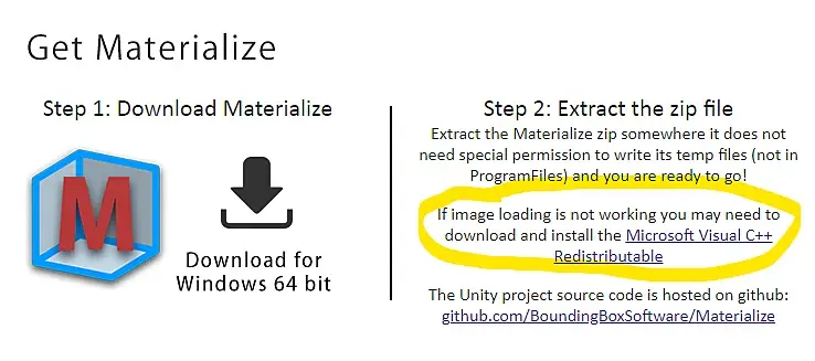

https://www.microsoft.com/en-us/download/details.aspx?id=40784   устанавливаем и все работает!
Может нужно кому...
