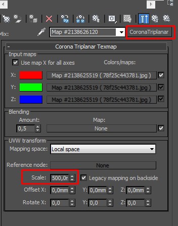

Помогите понять почему материалы из короновской библиотеки не изменяются через UVWmap
Во вьюпорте изменяются, а на рендере нет. Там ячейка материала почему-то одинакового размера на разных объектах с разными настройками UVW.
На сайте c 16.08.2015
Сообщений: 6
СПб
Скорее всего в материале используется  карта Corona Triplanar .Если это так,то меняйте размер текстуры ,изменяя параметр Scale (в этой карте)
На сайте c 03.07.2015
Сообщений: 53
СПАСИБО ПОМОГЛО!

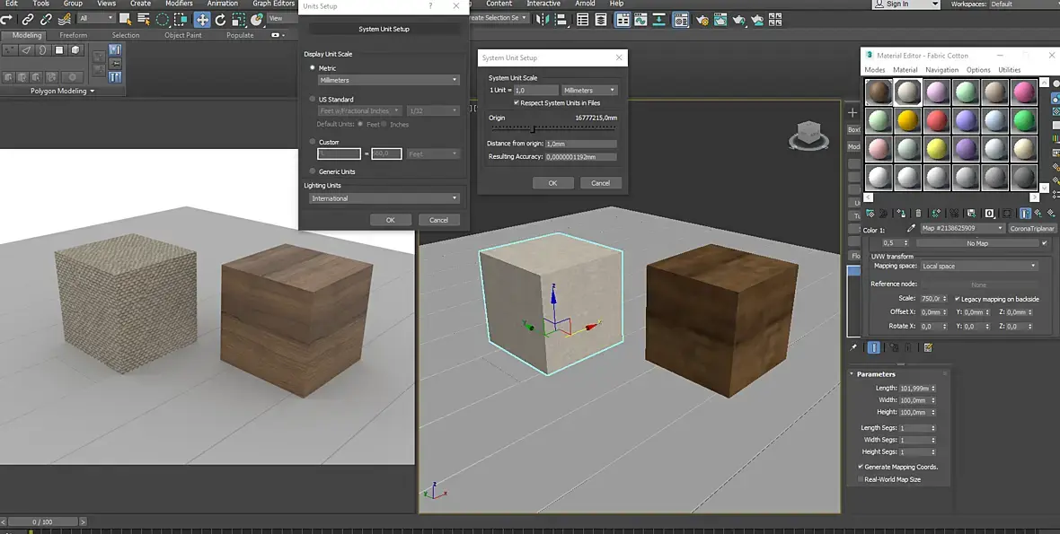

Подскажите. По идее в библиотеке материалов короны уже заданы корректные физические размеры. Но у меня они ложатся не в масштабе. А в 10 раз больше.
Да можно подкорректировать в Corona Triplanar, но я хочу разобраться почему они не становятся сразу?
Я перебрал как мне кажется все настройки Units setup и что-то не добился.
Обычно у меня стоит 1 unit = 1 mm. Я пробовал и 1u=1cm и 10 юнитов 1 мм. Перезагружая и создавая новую сцену каждый раз. Во вьюпорте одно, на рендере другое. А по факту все текстуры и видимо бамп в 10 раз больше чем мне надо.
В display unit scale мне удобнее использовать cm т.к. строка с мм и избыточна тут и mm не влазят (бесит) Но я тоже разные попробовал.
Подскажите, что еще поковырять или по какому алгоритму нужно выставить?

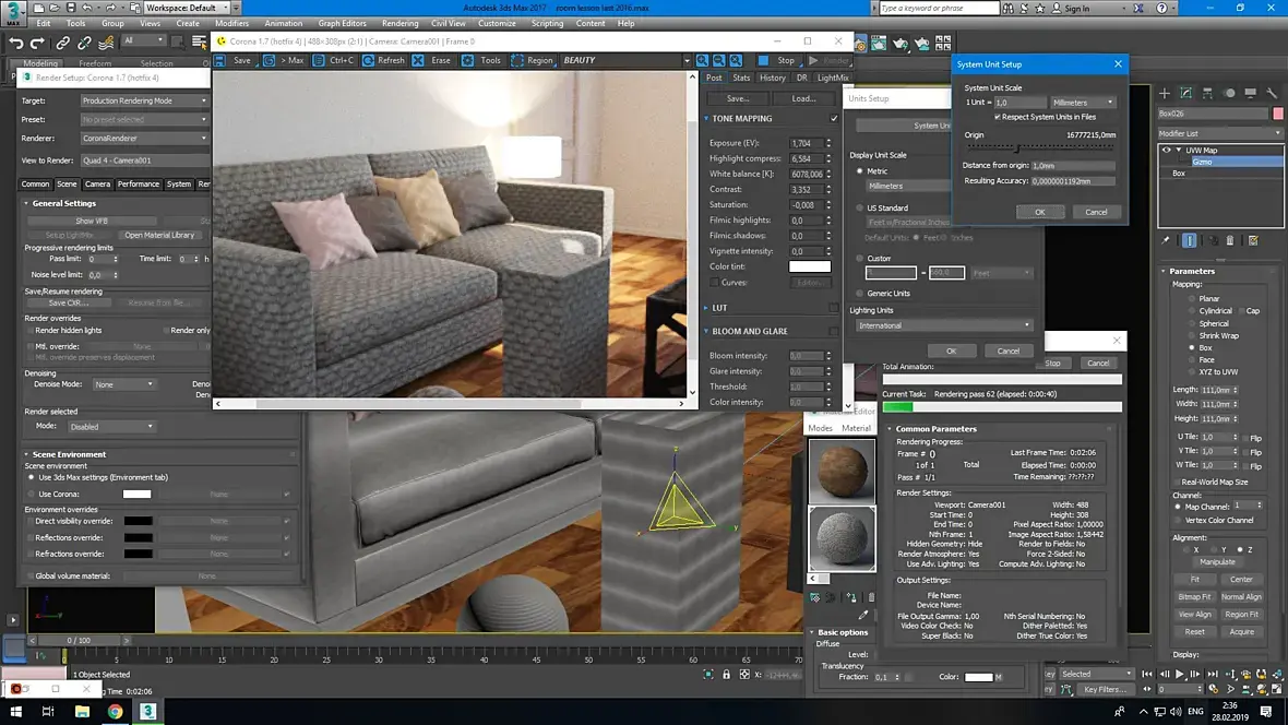

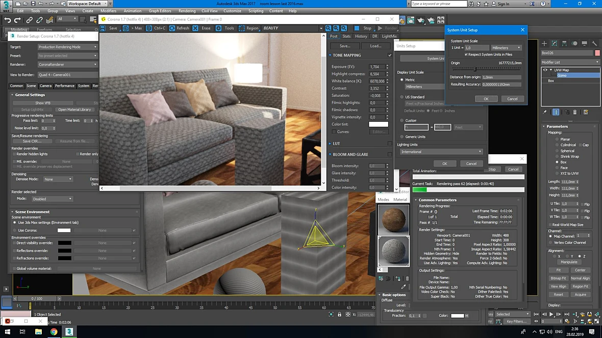

Вот картинка если поможет.
Выставляю в юнитах как на картинке. Закрываю открываю макс и проверяю что все так
Открываю библиотеку короны, натягиваю.
На дерево еще кидаю UVW с галочкой Real World....
Кубики 10 х 10 см. Например флор генератор работает корректно в этой системе.
А тут во вьюпорте одно, на на рендере второе.
И в добавок эта ткань (хлопок) точно не должна быть такой крупной на кубе 10х10 см.

Почти у всех короновских материалов из библиотеки дифьюзные и прочие карты подключены через Corona Triplanar. Эта карта имеет приоритет перед UVW Map. Там надо либо убирать эту карту Corona Triplanar, тогда модификатор UVW Map работает как надо и во вьюпорте и на рендере, либо настраивать в самой этой карте параметр Scale, тогда во вьюпорте этих изменений вы не увидите, но на рендере будет видно как изменяется размер карты. Вообще хорошая эта штука короновская карта Corona Triplanar, но то, что не видно ее настроек во вьюпорте, а только на рендере, это конечно тупо. Настраивать материал ооочень неудобно. Поэтому для себя решил исключить ее из настройки материалов, пока не пофиксят этот баг
На сайте c 09.07.2013
Сообщений: 9
трипланар нужно сразу удалять, он только для обьектов без развертки. Галку рил ворлд сайз тоже снимать обязательно и на глаз настраивать тайлинг в мат эдиторе(!если на обьекте есть развертка!).
