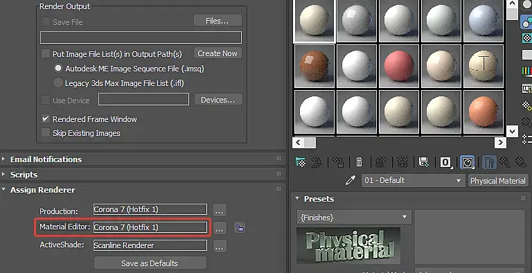

Ребята привет, кому удалось решить данный недуг?
Без смены общего пространства (Custom UI and Defaults Switcher), т.к. слетит настроеный интерфейс.

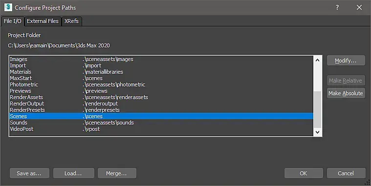

Ничего не понял. Вы куда maxstart.max закидываете то ?
Есть два варианта, по старинке :
C:\Users\имя пользователя\AppData\Local\Autodesk\3dsmax\версия макса - 64bit\enu\defaults\MAX\
Вариант для более свежих версий макса. Это дефолтный путь к папке с сценами в проекте :
C:\Users\имя пользователя\Documents\3ds Max версия макса\scenes
У меня 2020 Макс, сцена maxstart.max лежит по такому пути :
C:\Users\eamain\Documents\3ds Max 2020\scenes <- тут лежит maxstart.max
Это дефолтный путь проекта. Вот :
