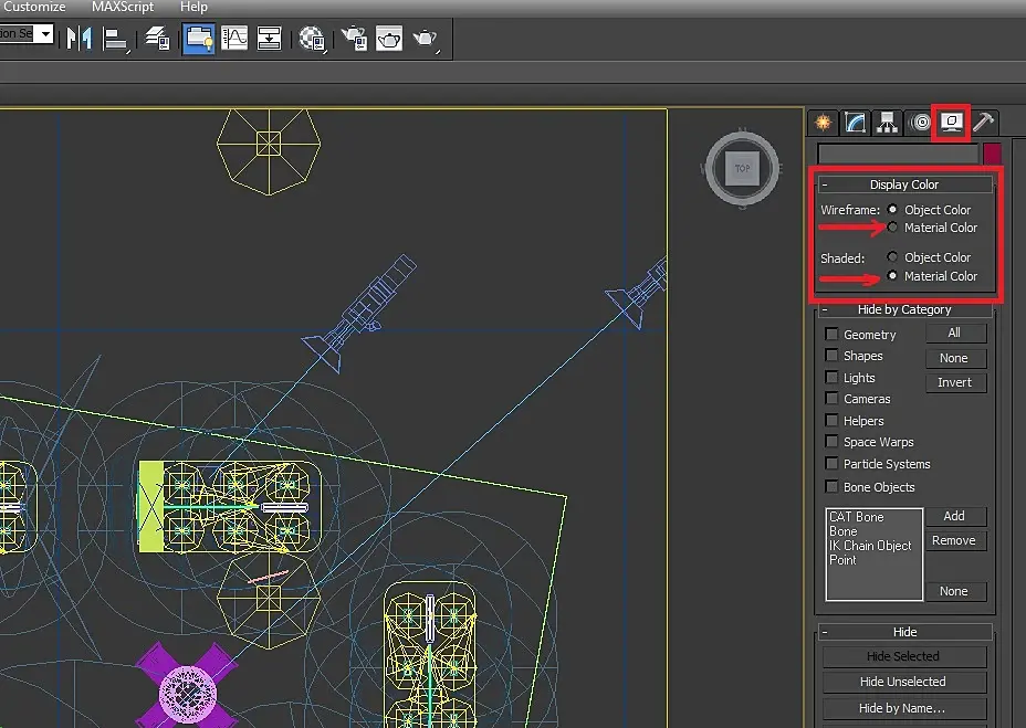

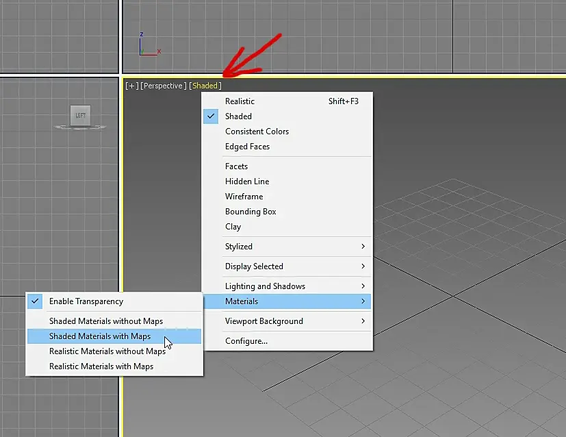

Здравствуйте помогите пожалуйста. Работаю макс 16, корона 1,5. Открыла файл на другом компьютере, сохранила все текстуры в папке через resource collector. Все текстуры перенеслись, а вот материалы во вьюпорте все серые, на слотах, в сетке их видно, а когда применяешь во вьюпорт, не накладывает, тоном серым покрывает. Видимо надо где то какие то галочки нажать, но где? Причем при открытии файла, в окошке предварительного просмотра, ранее открываемых файлов материалы видно, что наложены, а когда файл открывается их нет. Пожалуйста помогите. Готовлю просто 2 компа для работы в офисе и дома.

У меня так и нажато.

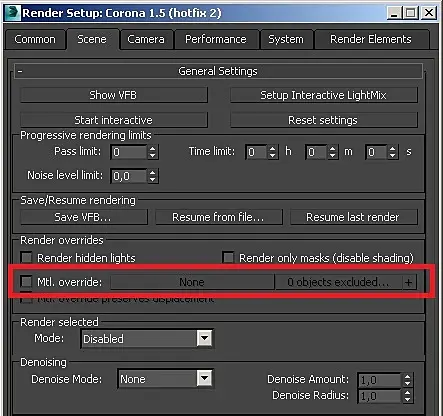

Проверьте соответствие рендер-движка
Проверьте  пути к текстурам
Проверьте не стоит ли галка на Mtl.override

Спасибо, добрый человек! Помогло!
