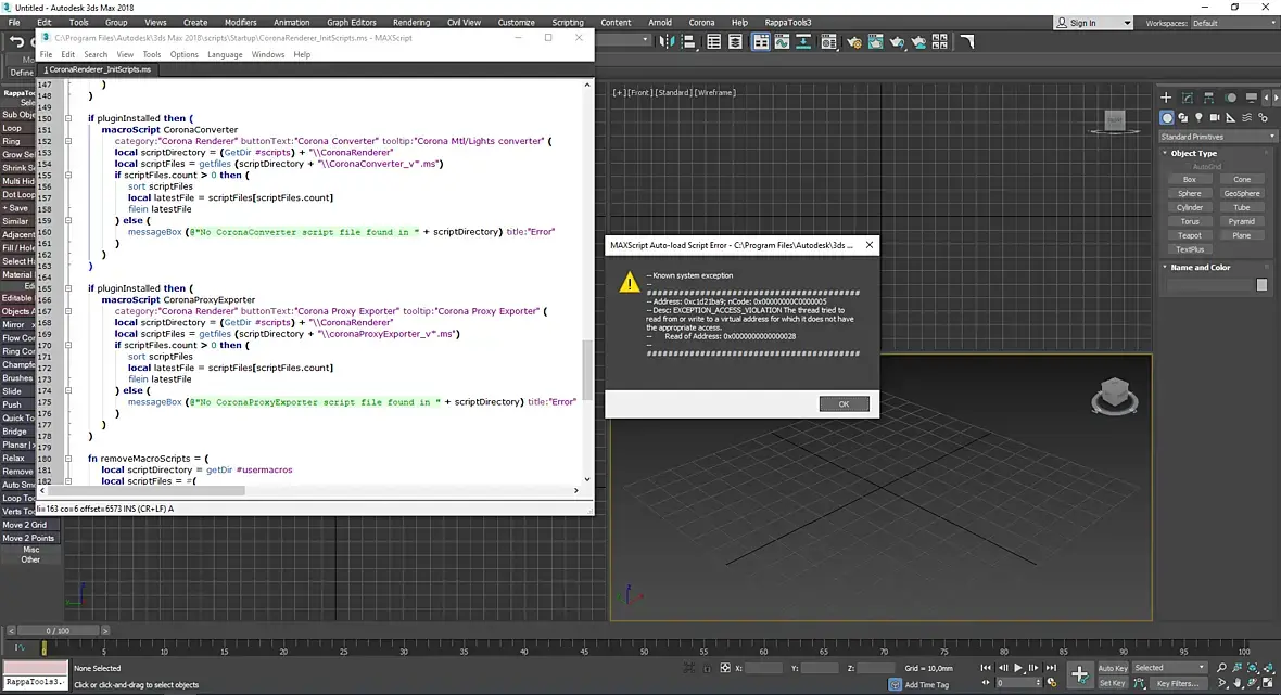

здравствуйте,макс начал выдавать странное сообщение , может кто знает что это такое и как исправить?
заранее спасибо
Сообщений: 17142
какой-то скрипт в автозагрузке не может автозагрузиться

А также поглядите здесь: C:\Program Files\Autodesk\3ds Max 2017\scripts\Startup, возможно тут находится скрипт, который не может автозагрузится, например, визуализатор какой-то удалили, да не до конца, тогда надо отсюда этот скрипт удалить и все будет окsmiley-dirol.gif

Можно таким образом "обнулить" интерфейс, такое лекарство от всех проблем, но все настройки и некоторые скрипты тоже слетят.
Лучше в папке script/Startup удалить файл CoronaRenderer_InitScripts
Проблема заключается в том, что этот скрипт при каждом запуске обнуляет Corona official Toolbar и это может конфликтовать с Customize User Interface Toolbars где уже имеются короновские иконки.

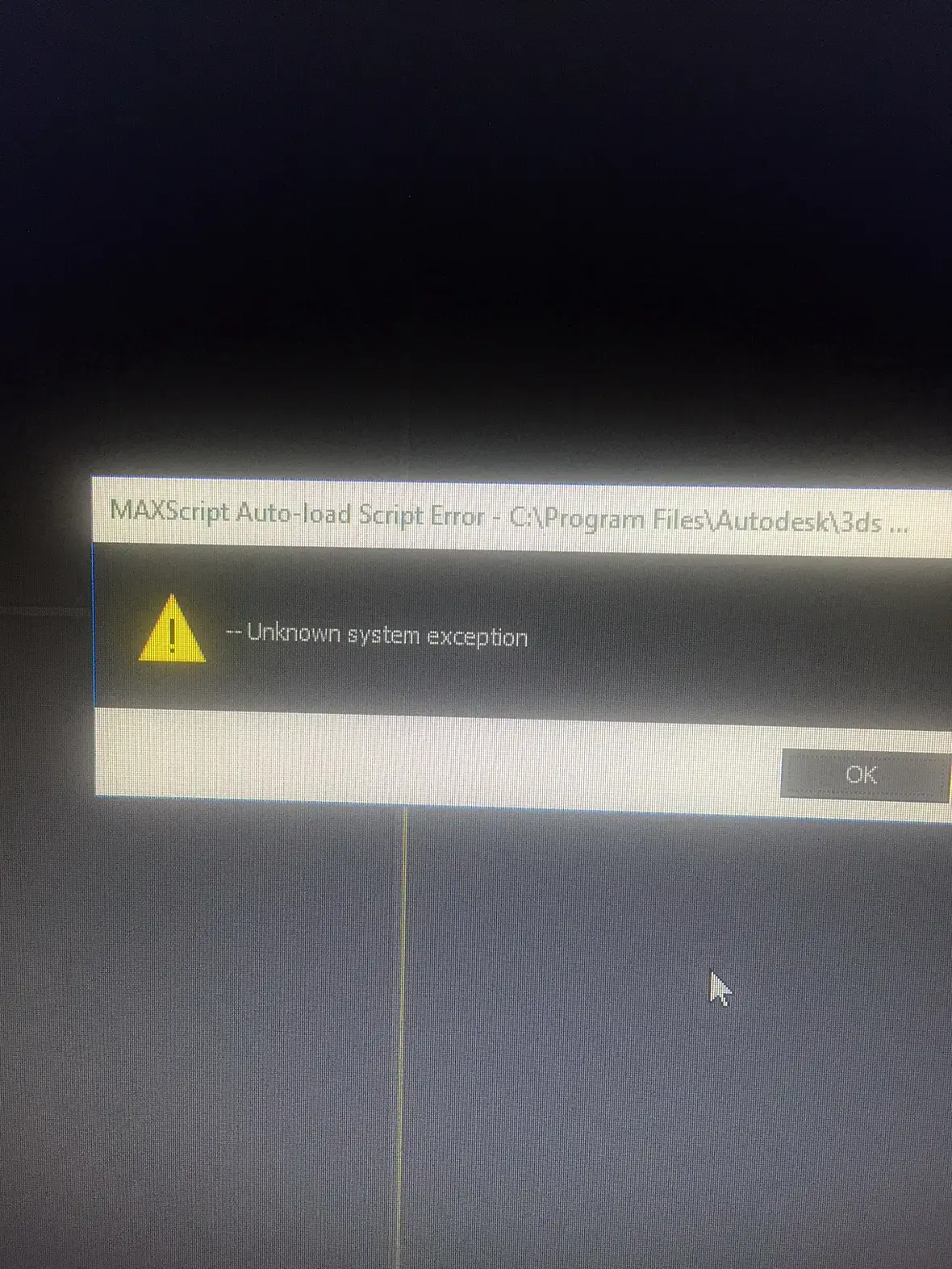

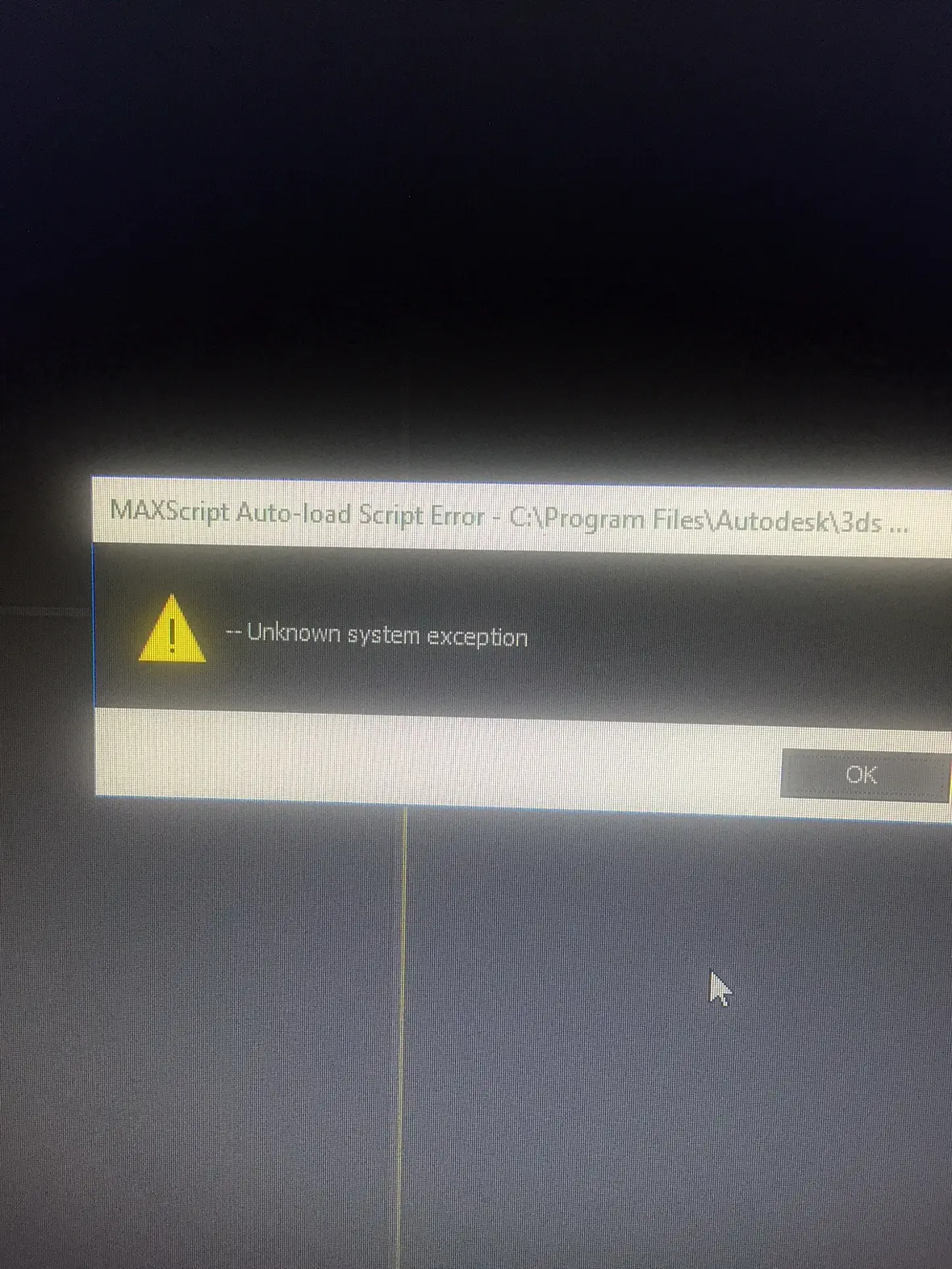

Всем привет. Кто то сталкивался с такой ошибкой? Появилась из неоткуда. Подскажите как лечить?
На сайте c 13.04.2017
У меня тоже самое сегодня.."в папке script/Startup удалить файл CoronaRenderer_InitScripts" эти действия помогут?

tony_mantana, lerakhol, такой синхрон как бы намекает на то, что недавно чудил spectre
На сайте c 29.02.2016
Украина, Кропивницкий
