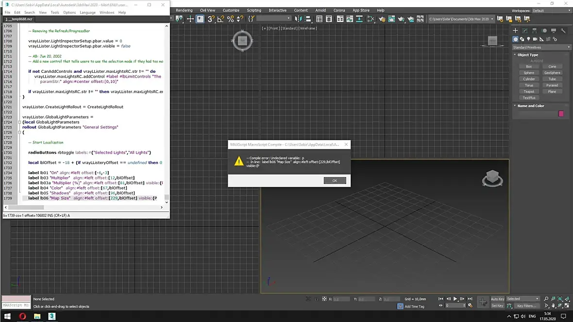

Ошибка начала выскакивать при запуске макса. По непонятным причинам. Нигде ничего не менял не клацал. Работал спокойно в максе себе. При запуске выбило такую ошибку. Ошибку можно закрыть и дальше работать. Но все же при этом стал немного дольше грузиться макс. Плюс ее не было и она раздражает когда запускаешь макс. Помогите пожалуйста, кто сталкивался с чем то подобным. Скрин прилагаю.

Какой то макроскрипт глючит. Лежит по пути "%LOCALAPPDATA%\Autodesk\3dsMax\2017 - 64bit\ENU\usermacros". Скорее всего, запускали скрипт какой то, или установили плагин. На скрине не видно полного пути, непонятно, на какой макроскрипт жалуется макс.

Нужно посмотреть полный лог ошибки, нажмите f11 и скопируете информацию на форум

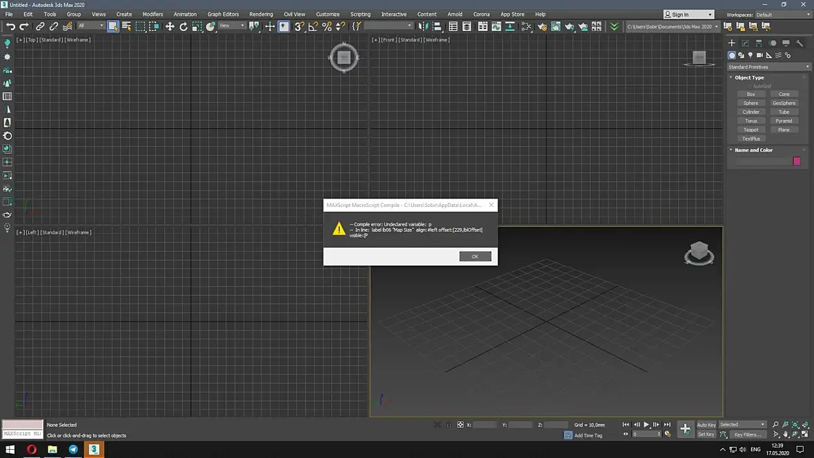

Ребят, как избавиться от этой ошибки? Уже пробовал снести весь макс, корону и вирей! После переустановки все отлично, перезагружаю комп, и снова эта ошибка выходит, что делать, куда копать?

В окошке MaxScript сверху написан путь. По нему нужно пройти и удалить все файлы с именем "__temp"

Спасибо! вроде помогло! Вчера почему то до удаления макса эта папка была пустой, странности какие то происходят на компе))

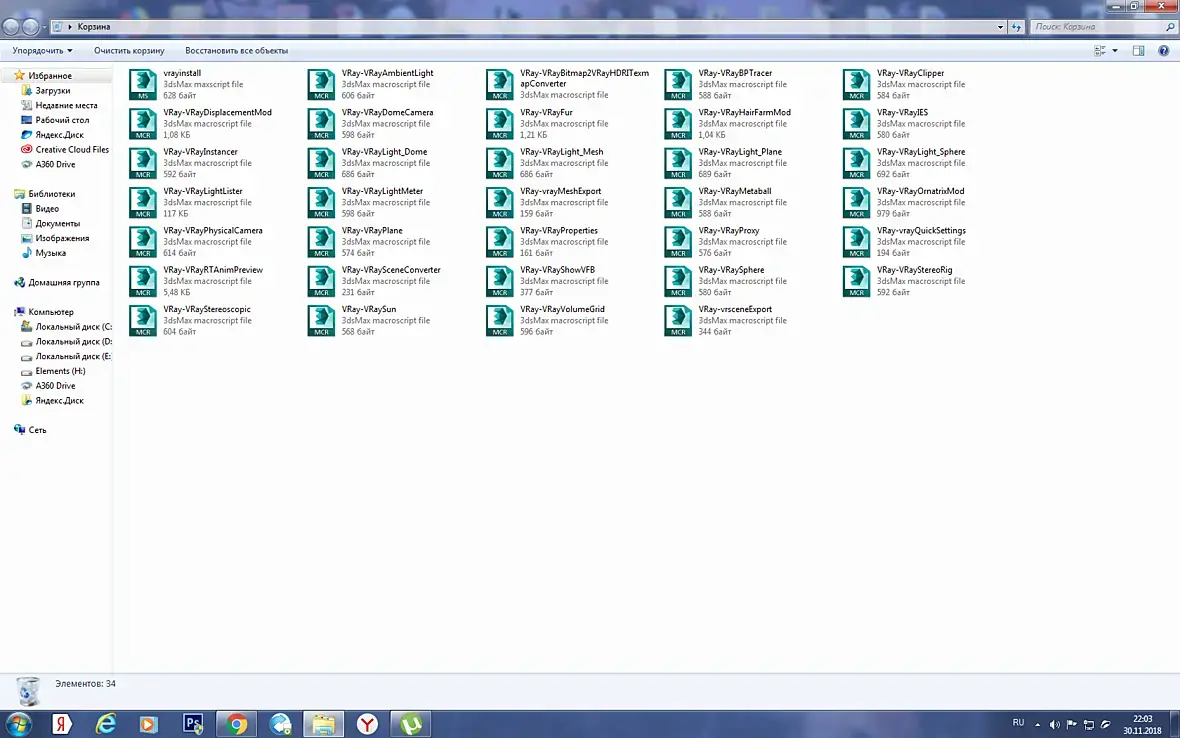

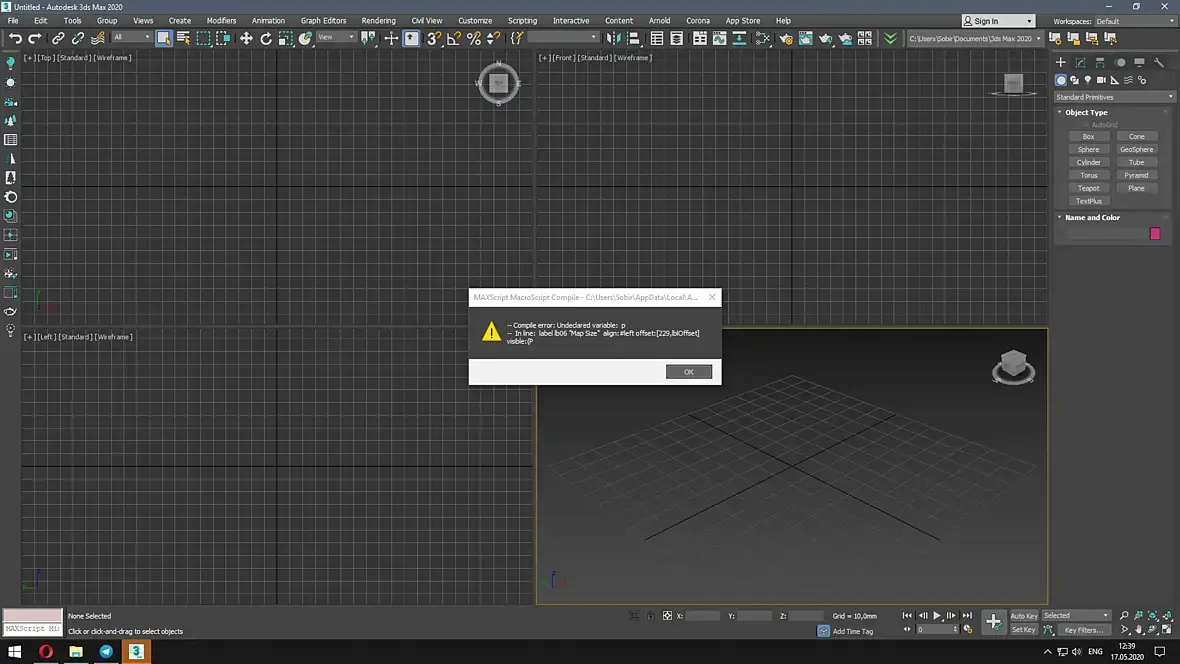

Всем привет. Может, кто-нибудь подскажет, что это значит? Неудачно установился Vray, удалила его, потом выскакивали разные ошибки с кодами (126 и 193, если ничего не путаю), потом удалила все файлы, оставшиеся от vray (ну вроде как все), теперь при открытии вот эта одна ошибка вылезает. Не то, чтобы очень напрягает, но все же.
На сайте c 14.11.2018
Спасибо. Действительно, еще куча файлов осталась. А %LOCALAPPDATA% это как? Прошу не закидывать тапками, к сожалению, с таким не знакома. smiley-smile.gif

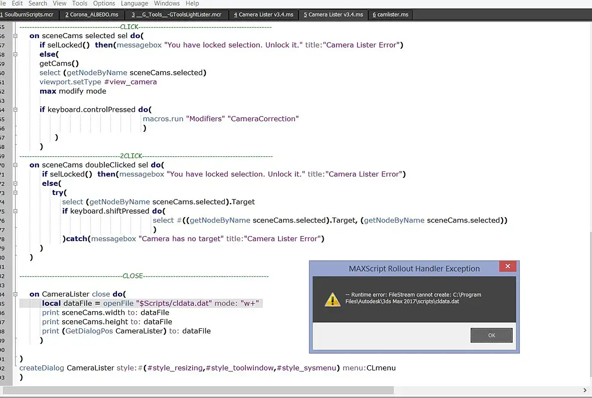

Подскажите как исправить Camera Lister v3.4 при закрытии ругается

У меня все в порядке, большое спасибо. Нашла и удалила все файлы, макс работает без ошибок. smiley-smile.gif

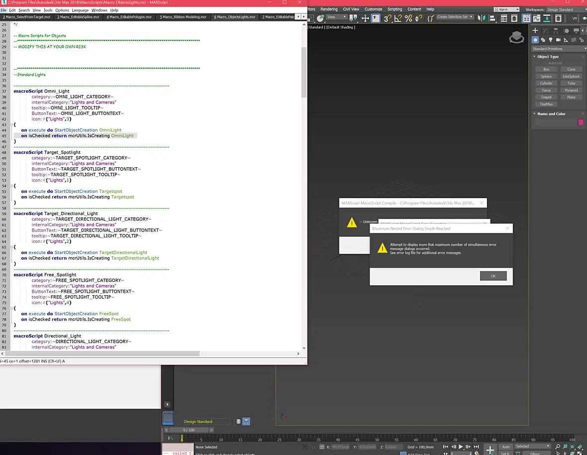

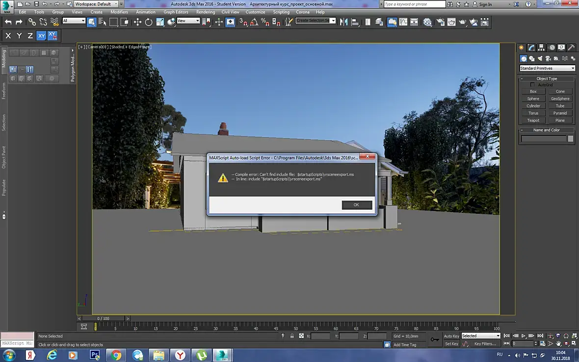

Здравствуйте! Помогите понять в чем проблема ?Один и тот же глюк на Max 2016/2017/2018.

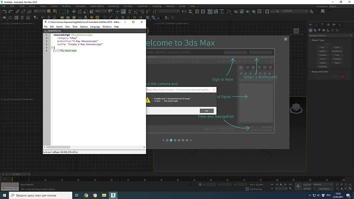

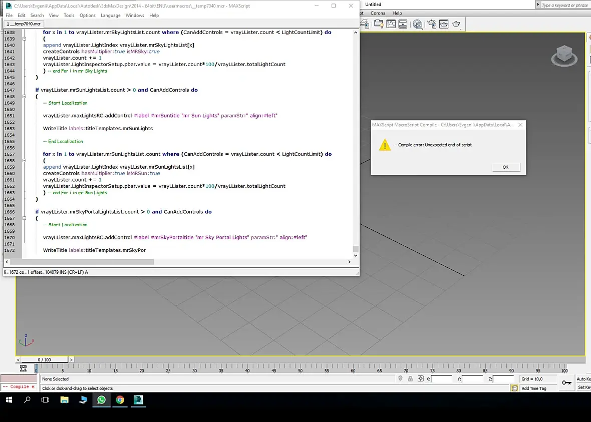

здравствуйте кто знает подскажите пожалуйста как решить эту проблему??

Цитата Slazzo:
mighthunter_999 файл обрезан, удалите и заново установите v-ray или его мену
удалил vray! открываю max все еще та ошибка стоит? eще не установил обратно!?
На сайте c 16.02.2015
Сообщений: 4
Tashkent
заново установил так же стоит!?
Цитата MastaMan:
mighthunter_999, посмотри что пишет в логе по нажатию F11, если это виреевский файл, думаю можно его удалить. Путь будет писать в самом логе. Если можно приложи скрин лога.
Спасибо вам большое! Это было большая подсказка удалил файл __temp8688 по адресу все ок))
Спасибо всем добра!!!

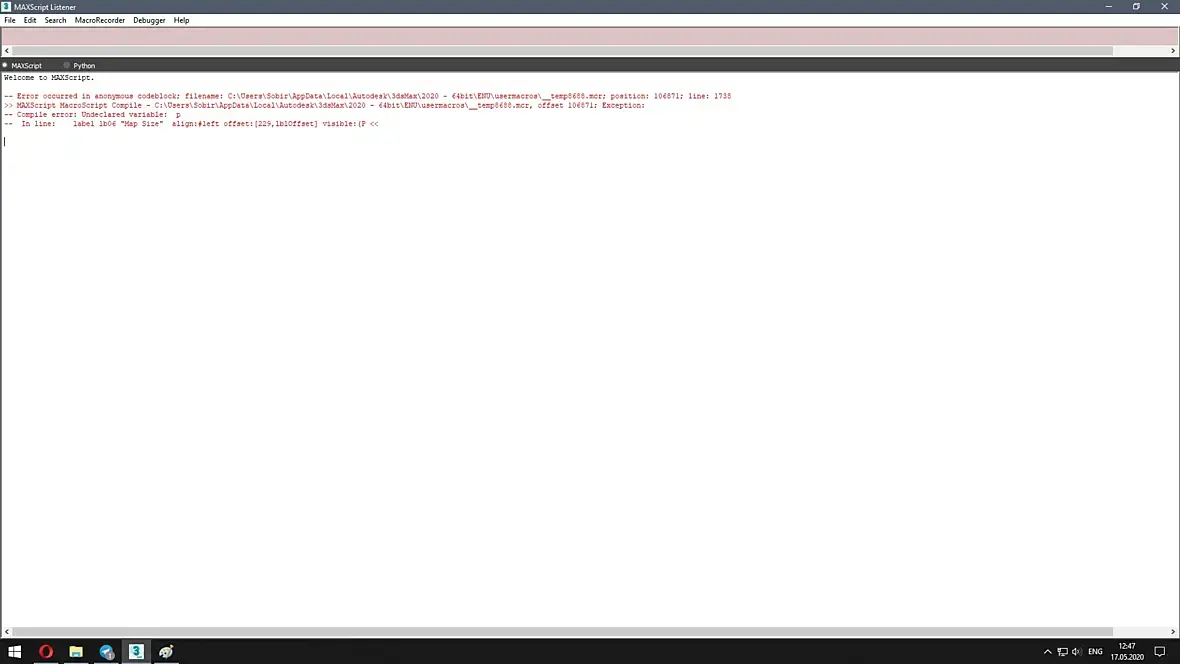

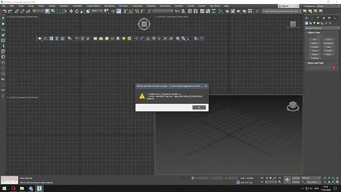

Я тоже столкнулся с такой же ошибкой. Макс 2020. открыл один замудренный файл и после этого стало так. Решением стало удаление всех скриптов с пути
C:\Users\Имя пользователя\AppData\Local\Autodesk\3dsMax\2020 - 64bit\ENU

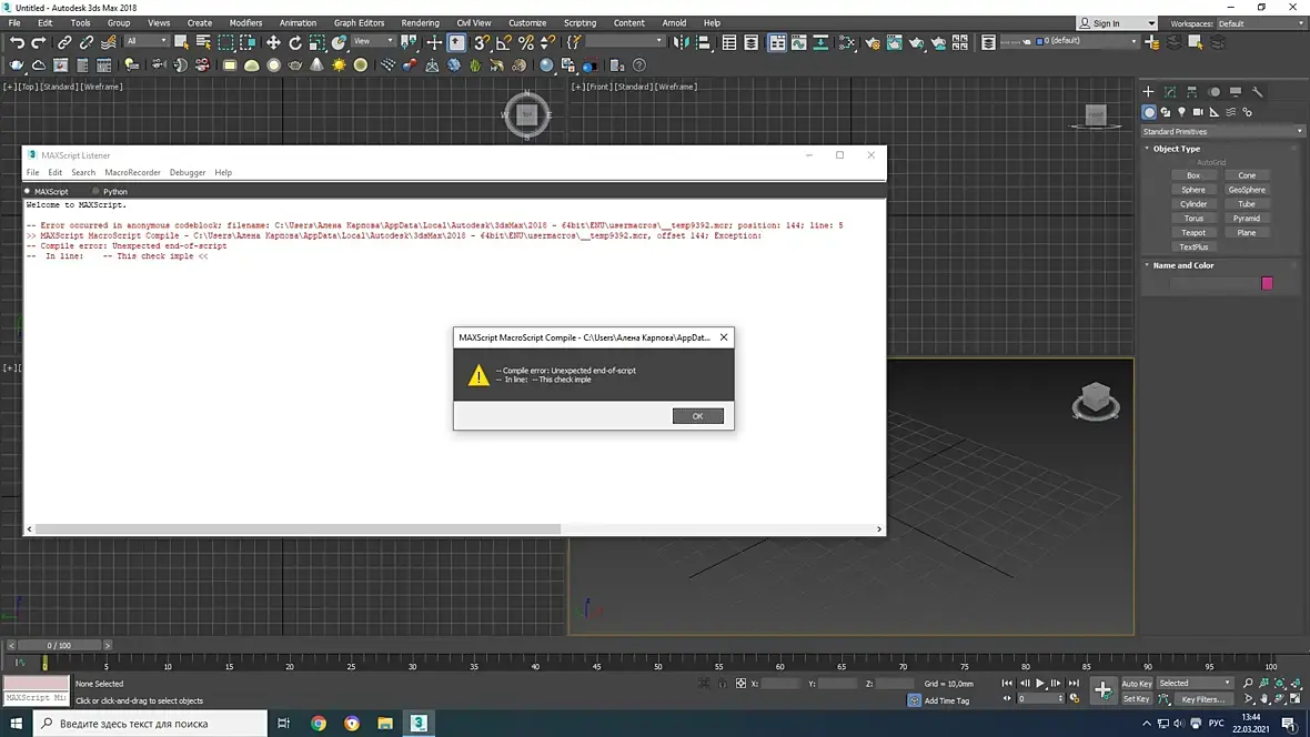

подскажите, пожалуйста, что делать если выскочила такая ошибка
