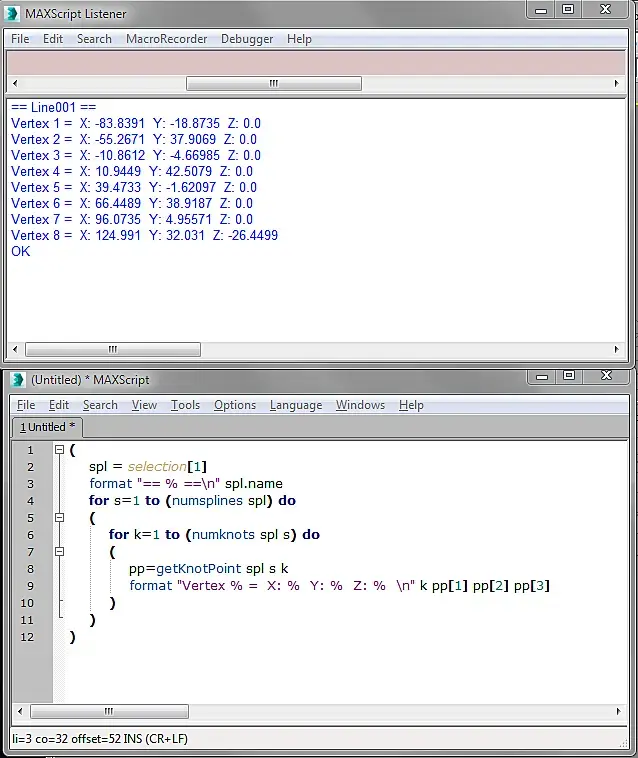

Всем привет. Вопрос собственно такой: нужно получить отдельно координаты точек сплайна. Вот так можно получить все координаты каждой точки сразу. spl = selection[1]for s = 1 to (numsplines spl) do(for k = 1 to (numknots spl s) do(format "spline_%_knot_%_pos = %\n" s k (getKnotPoint spl s k)))
Но как получить координаты именно по осям отдельно: x=? y=? z=?

если правильно вас понял
да. почти оно! спасибо. только вопрос: можно ли эту переменную потом в float или double кинуть? мне нужно сравнивать будет значения

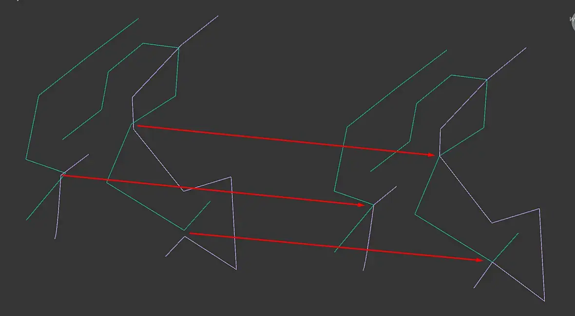

я хочу сравнить координаты точки одного сплайна №1, найти точки с такими похожими координатами у сплайна №2 и назначить им координаты точки сплайна №1. если бы это был один сплайн, то вручную это было бы выделение близких точек и клавиша "Fuse"

забыл добавить: использовать собираюсь точки сплайна №2 только те, которые расположены около точек сплайна №1. Например, если т2 сплайна №2 лежит около т6 сплайна №1, то т2 сплайна №2 получает координаты т6 сплайна №1.

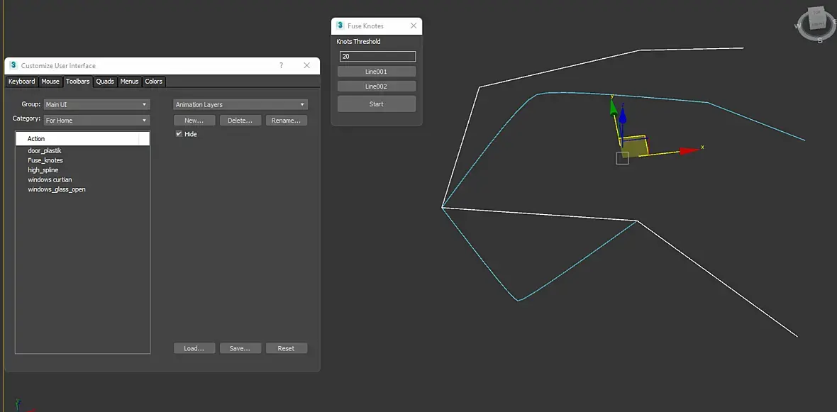

Написал. хоть и криво, но как умею пока. вот только не знаю, как прикрепить сюда
Написал, как смог (увы, пока не профи). https://disk.yandex.ru/d/xSffKJojf_j_9A Искать здесь:

https://pastebin.com/73BMkjYY
Вот вам версия немного почище, с поддержкой undo и понимающая не только Line.
Быстрее скрипт конечно не стал, но если речь идёт о двух сплайнах по 1000 точек, то текущие ~500ms вполне адекватны.
