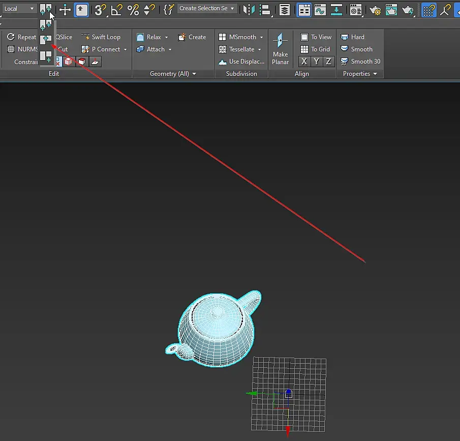

Сейчас ещё пишу скрипт для Mirror по горизонту или вертикали, в зависимости от того, как расположен объект относительно вида или камеры.Пока готова первая часть скрипта с проверкой на ориентацию вида.
Но вот с Mirror относительно опорной точки объекта или вида, которая может меняться в панели меню, у меня проблемы. Нигде не могу найти информацию по этому поводу. Как учитывать именно отображаемую опорную точку, а не локальную или центра координат.

На сайте c 14.11.2016
Сообщений: 47
Россия, Санкт-Петербург
Цитата Evilis:
по второму, мне немного сложно вас понять :) возможно это Mirror, и это coordsys вам поможет
Скрипт нужен для того, чтобы не париться на счёт выбора осей по которым нужно отзеркалить объект и не тратить время на диалоговое окно стандартного инструмента Mirror в максе.
Мне гораздо быстрее просто повернуть камеру вокруг объекта, выбрав нужный ракурс для отображения объекта по горизонту или по вертикали.
Вот пример:https://gifyu.com/image/SsW3q
Пока я сделал его только для локальной опорной точки самого объекта.
Осталось только в скрипте прописать ноду координат [in] coordsys <matrix3> которую он должен считывать с выбранной опорной точки вида. Вот в этом и загвоздка, не понимаю, как можно считать её координаты в пространстве.

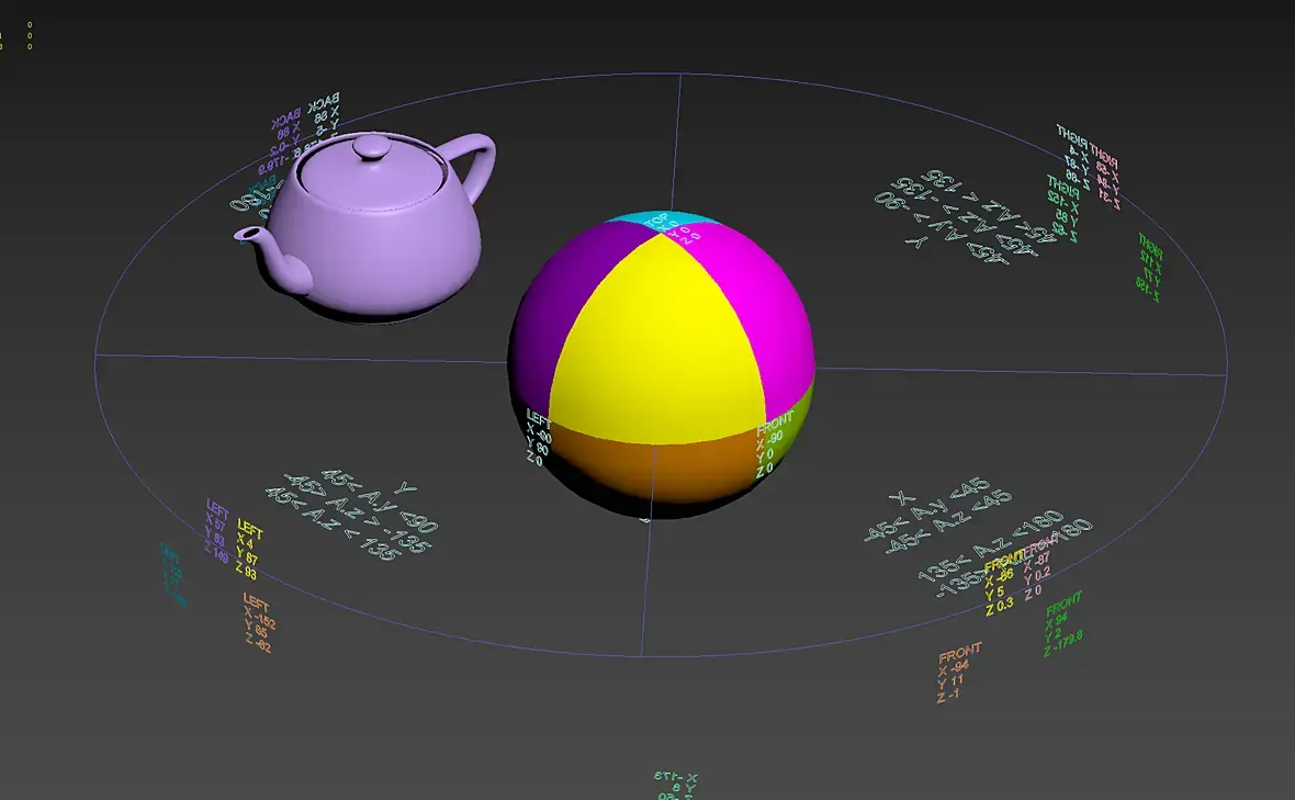

На сайте c 22.09.2021
Account is banned
проверить на щэйп или тип удобнее если сделать нужный предикат как отдельную функцию например
fn is_shape geo = canconvertto geo SplineShape /* add more tests if needed */
local shapes_only = for obj in selection where is_shape obj collect obj;
для мирор под камеру, если нужно выбрать обсолютную ось достатончо просто сдеьать крос вектор камеры и вверх, потом выбрать самую длиную ось, если не обсолютную ось а прям под камеру все тоже самое только перпендикулярный вектор камеры и верх переводим в угол поворота относительно поворота обьекта, скармливаем в mod.Mirror_Center.rotation

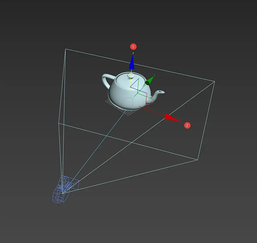

На сайте c 31.03.2008
Сообщений: 1153
Цитата kolt_050:
Нашёл ещё такой вот приём, но как использовать не совсем понятно.
Я не до конца понял чего вы пытаетесь добиться.
Вам нужно, чтобы объект зеркалился по осям текущей системы координат? И из этих осей должны выбираться 2 наиболее перпендикулярные вьюпорту?
Камера это типа наш вьюпорт. Тогда вертикальный миррор выбирает ось (1), а горизонтальный (2)? Это если выбраны локальные координаты объекта. Если выбраны мировые координаты, то соответственно выбирать нужно из них?
