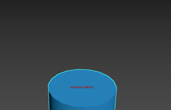

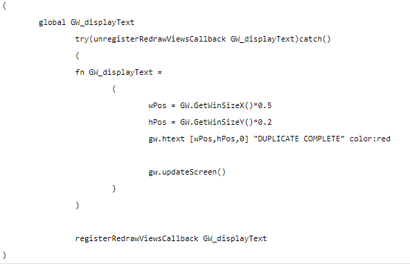

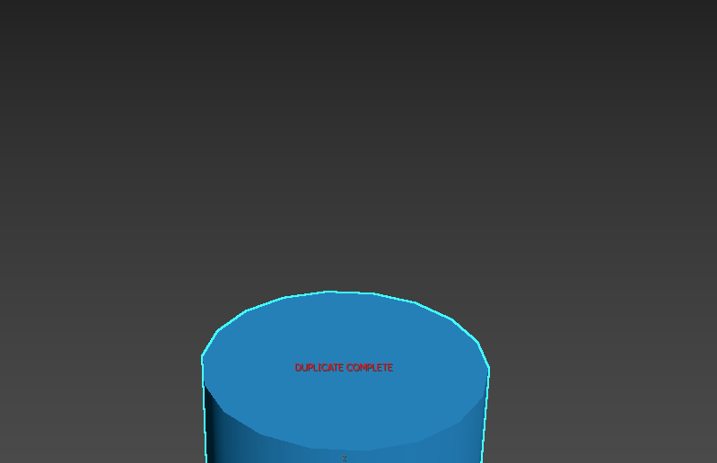

Всем привет!  Есть такой вопрос. Есть функция для отображения надписи на экране (например статистика вершин в сцене). Нужно, чтобы она не висела на экране постоянно, а появлялась только на 3 секунды после срабатывания скрипта.
Пример кода с уведомлением
https://pastebin.com/13HCUjNB

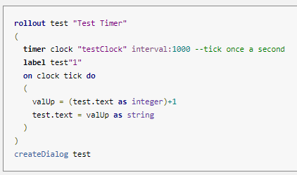

Пример для таймера из хэлпа
https://help.autodesk.com/view/3DSMAX/2017/ENU/?guid=__files_GUID_9A4F0A09_BB42_4EED_95CC_6B3D06939640_htm

Благодарю за ответ!
Да, я видел код, мне интересно, есть ли ещё проще варианты.
В Майе это вообще в 1 строчку можно сделать.
Проще действительно без таймера, просто добавить команду закрытия этого уведомления на горячую клавишу своего скрипта инструмента Select или Move например. Или на все сразу, но это уже перебор))
__________________________
Спасибо ещё раз за код!) Иногда случайно на клаве по горячей клавише попадёшь и даже не знаешь, что у тебя на модели уже притаились дублированные оверлапы)
https://pastebin.com/w5Jn0wp5
