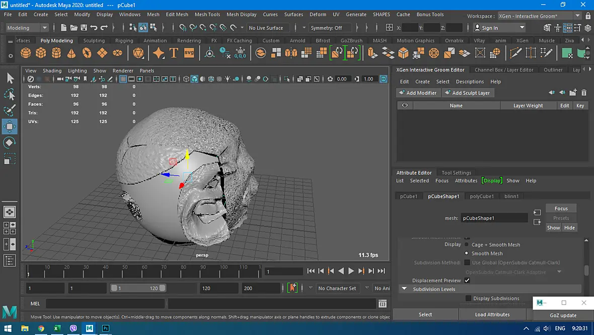

В майке не отображается дисплейс во вьюпорте, все делал как написано на офф.хелпе но когда жму alt+3 то ничего не происходит с кубиком

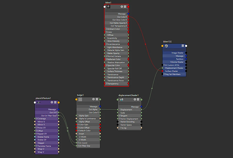

Наверное дело в том, что в Дисплейс шейдер Альфа подключена (так автоматически происходит когда колесом мышки затаскиваешь на флоат-параметр). Надо либо подключить вместо альфы один из РГБ-каналов, либо попробовать воткнуть галку "альфа из люминанс".

Выяснилось что проблема в самой 20 версии, я ж говорил выше что alt+3 нажимал зачем еще раз писать? На 18 майке все работает. Для теста я снес папку в 20 версии prefs (настройки) до дефолтных, затем все также начало отображатся, но проблема в том что мне не нужны дефолтные настройки, а те которые я удалят.
Самое смешное что когда я переношу все те же настройки в 18 маю то все работает! Хотя в той же 20 при тех самых нетsmiley-shok.gif
Все решил проблему - надо сменить с OpenGL Legacy на OpenGL Core Profile (Compability) и все отображается. Как выяснилось в 18 майке стоял Core Profile а в 20 Legacy.
