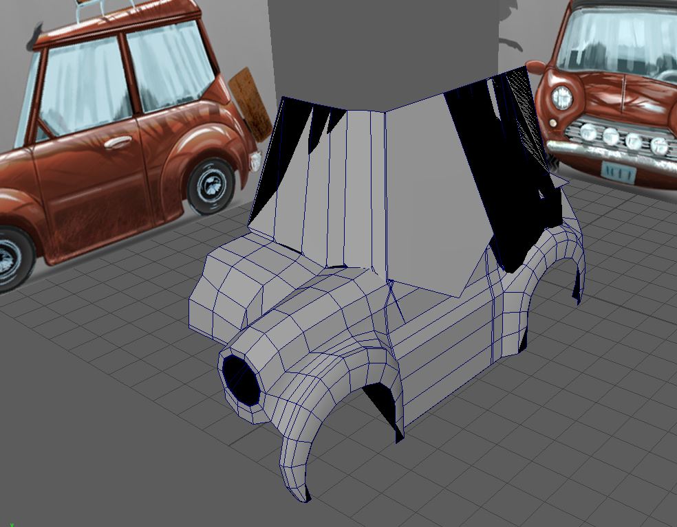

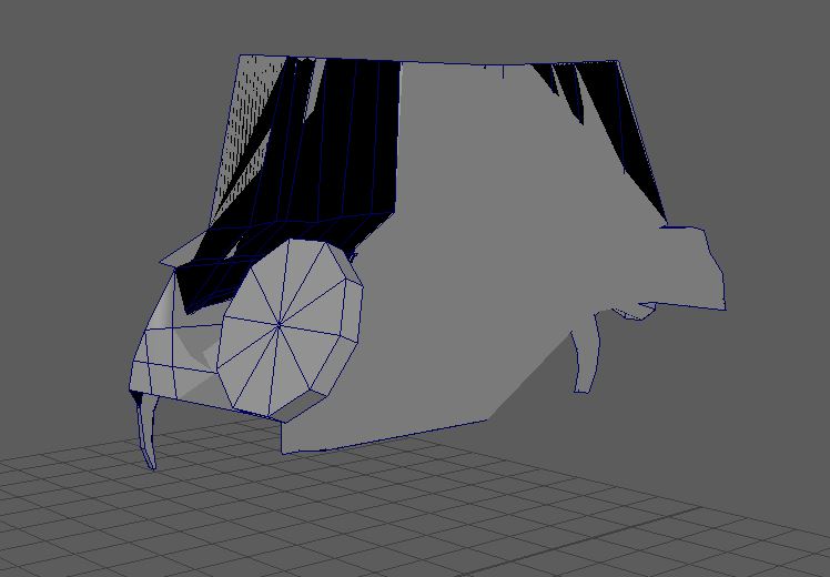

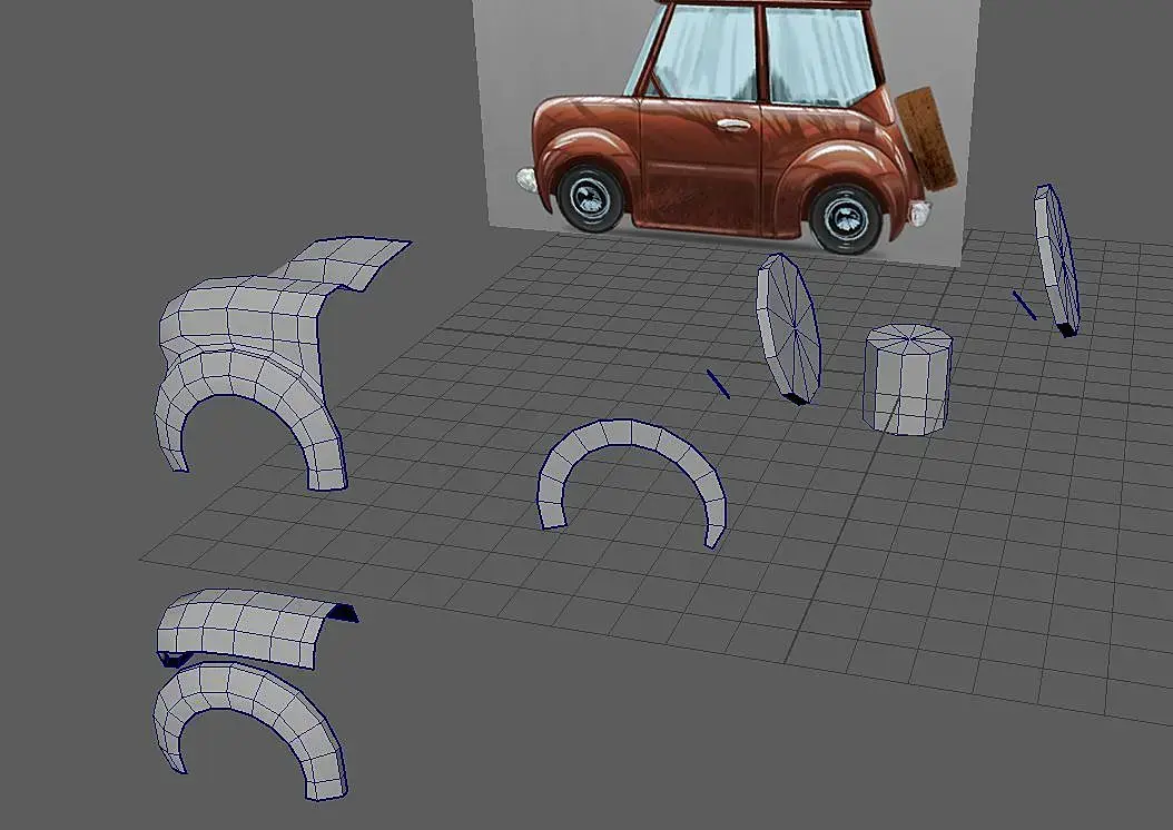

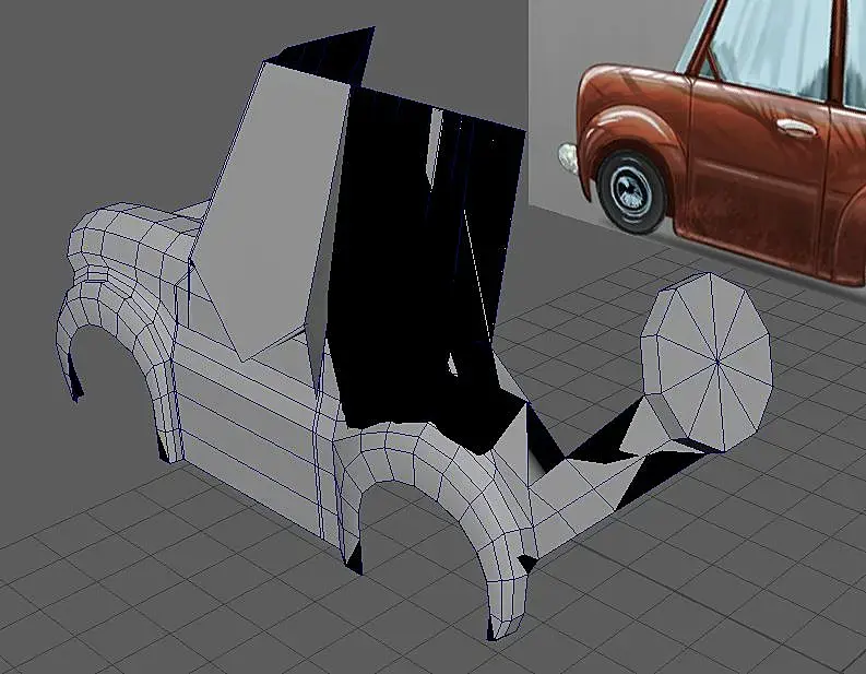

Проблема такая:
Рисую в майке объект, потом сохраняю сцену и выхожу. На следующий день включая майю обнаруживаю, что 99% полигонов исчезло.
Наученный горьким опытом макса всегда сохраняю файл и делаю еще один сейв на всякий случай. Но в этом случае это не помогает, в обоих файлах пропали полигоны.
В рабочей папке в папке с автосейвами во всех файлах тоже пропали 99% полигонов и все автосейвы выглядят одинаково, как последний файл (то есть без 99% полигонов). В папке с документами где хранятся автосейвы та же чехарда.

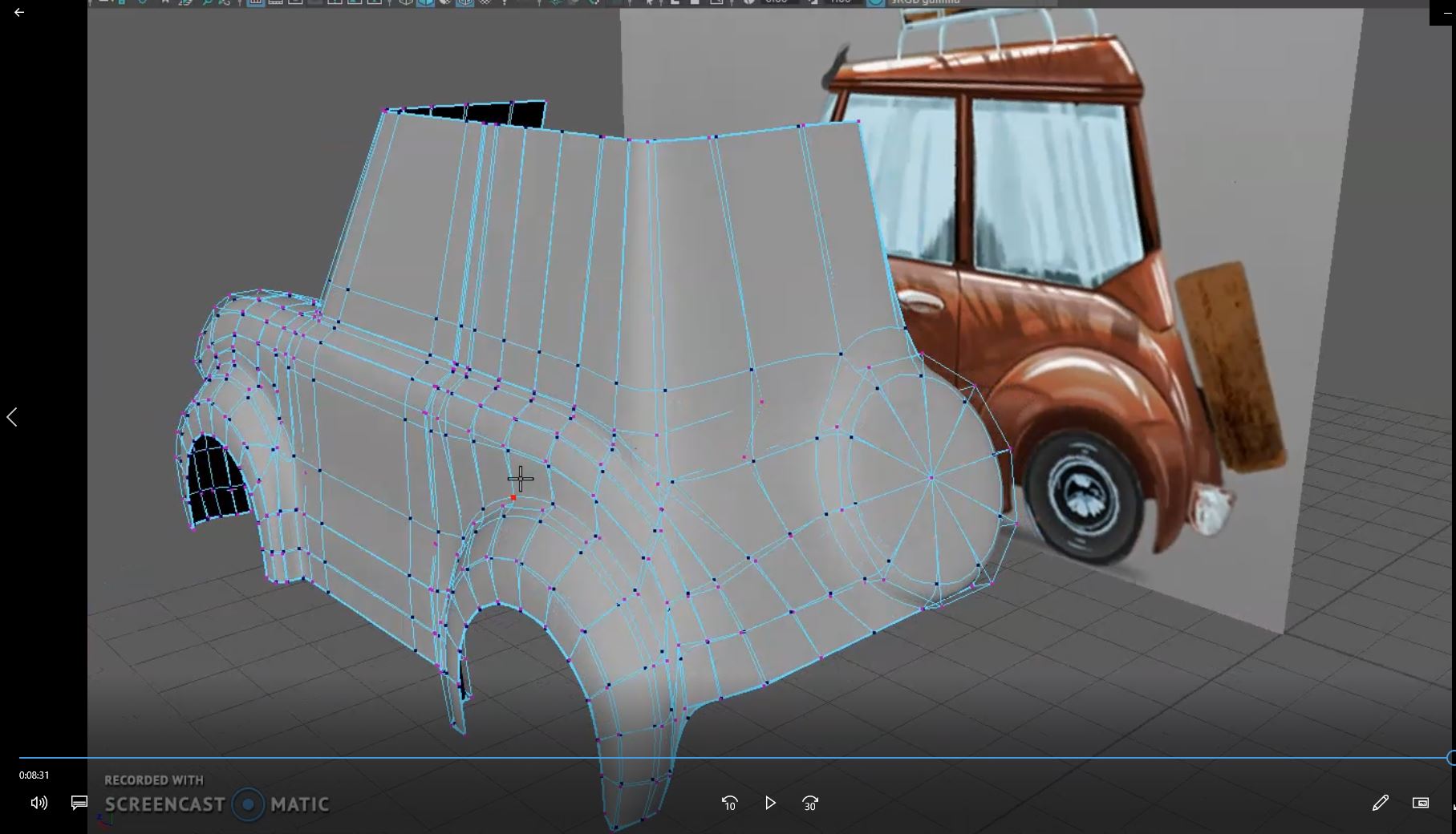

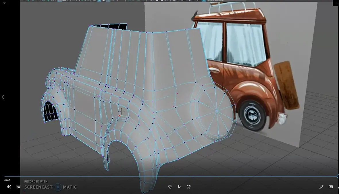

Чтобы меня не посчитали за шалабола, всё что рисовал снимал захватом видео с экрана.

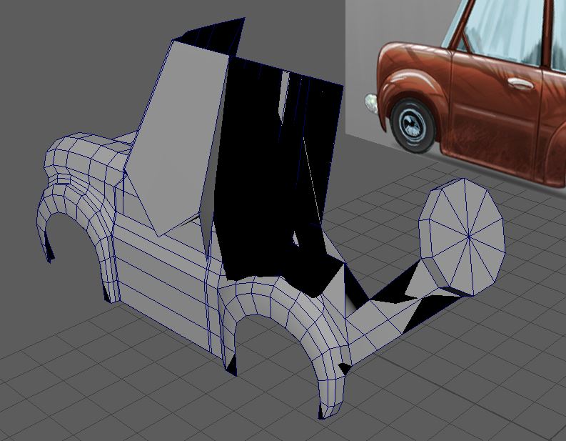

Первая картинка то, что осталось сегодня
Вторая то, что было вчера перед уходом домой
Ссылка на скачивание файла https://yadi.sk/d/9s3rgoUCXs95MQ
Майа 2020 студенческая версия (не ломанная) скачана с оф сайта. Может кто-то ловил похожий глюк?

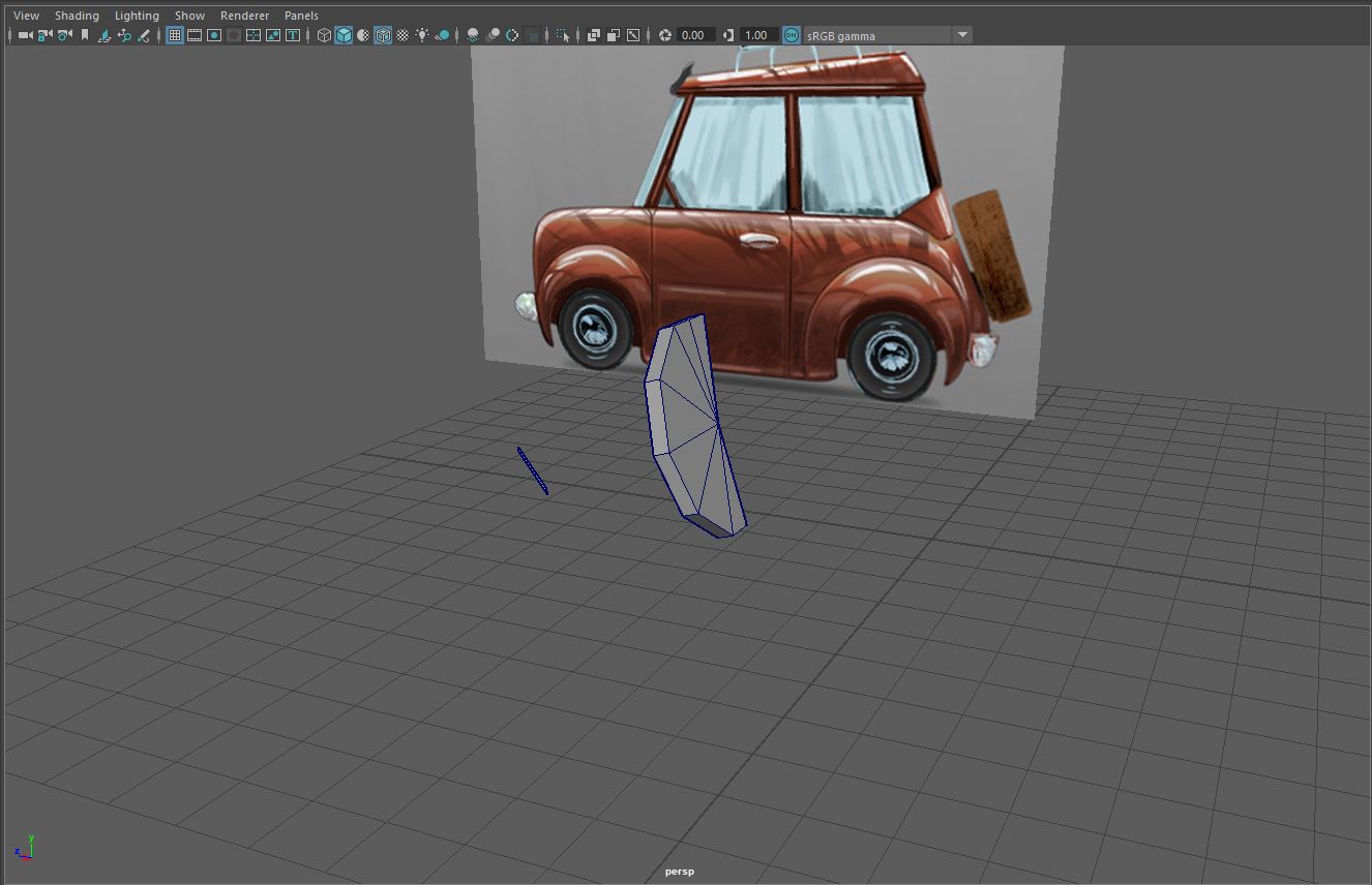

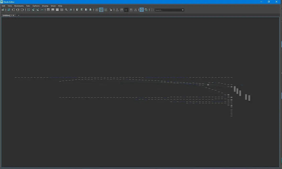

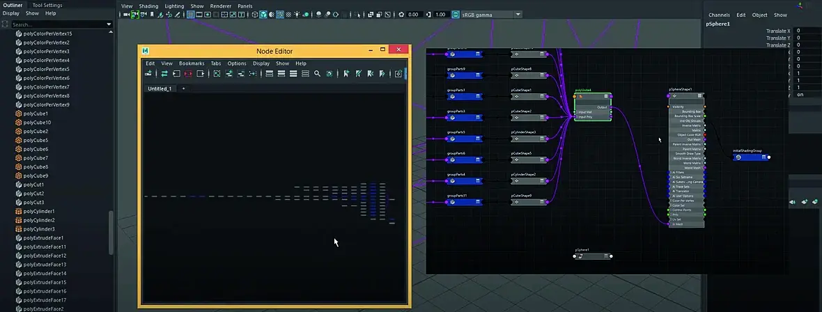

Открой outliner тот что слева, там есть твои объекты?)попробуй:
На сайте c 06.10.2010
Сообщений: 6
Благовещенск
Спасибо за совет!

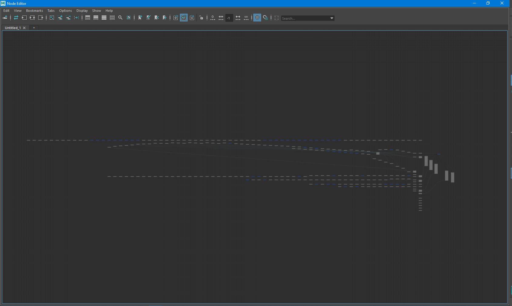

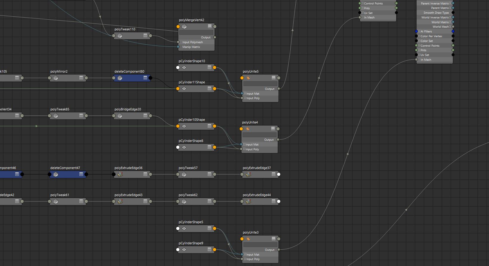

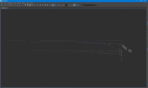

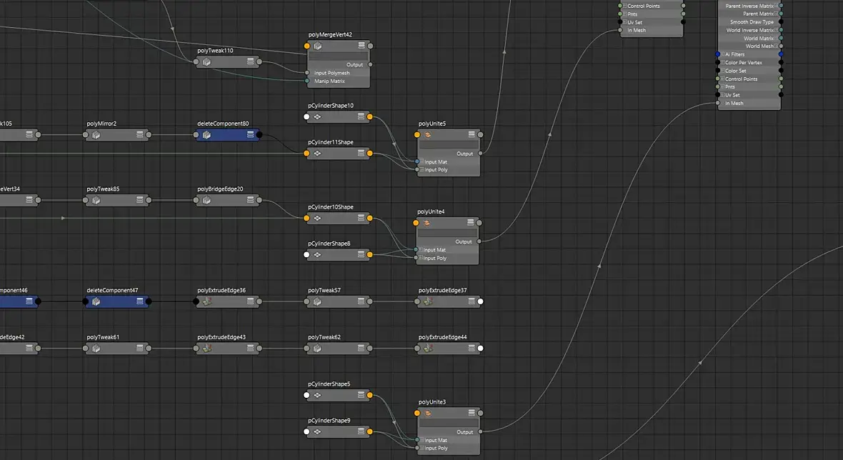

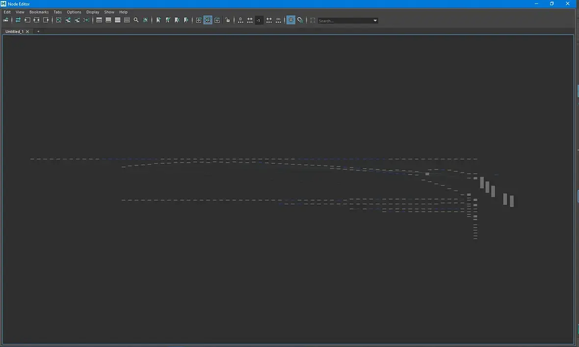

Принцип понял, что заглючило, может кому он и поможет, у меня не прокатило.
У чела с видео все ноды расставлены по порядочку, всё ровненько и иерархия заканчивается одним "PolyUnite"
У меня же иерархия как на помойке, хотя рисовал не от себя, а по урокам. По идее майка должна сама в приличном порядке всё расставить, ведь как не расставляй при нажатии "input and output connection" иерархия опять перестраивается как у Льюиса Кэролла (на чаепитии у Шляпника).

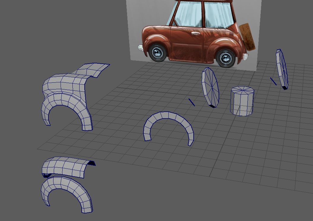

У меня получилось несколько нод с "PolyUnite", переподключил все на новые "In Mash" в новых "pSphereShape" оставшихся от сфер.
И получилось отбить у майки небольшую часть сцены.
Лучше чем ничего.Сегодня прилетело обновление на 15Гб с переустановкой. Может после него перестанет глючить.
Уже перерисовал эту машинку три раза, рассматриваю это как набивание руки, но всё таки хотелось бы прогресса, а то как дойду до заднего стекла, так майка всё съест.
Может кто-то лечил похожую проблему другим способом?

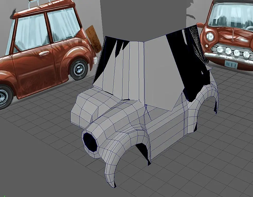

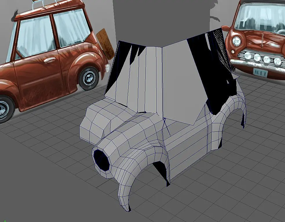

Как и обещал докладываю вести с поля боя с майей, пока что она побеждает меня в неравном бою.
Попробовал работать в *.ma, нарисовал машинку с нуля, вчера уходя сохранил машинку и сохранил ещё один файл на всякий случай.
Сегодня в обоих файлах объект выглядит следующим образом:
 В этот раз пиленным оказался только один автосейв (последний), предыдущий 10 минутами ранее не сильно отбросил меня.
