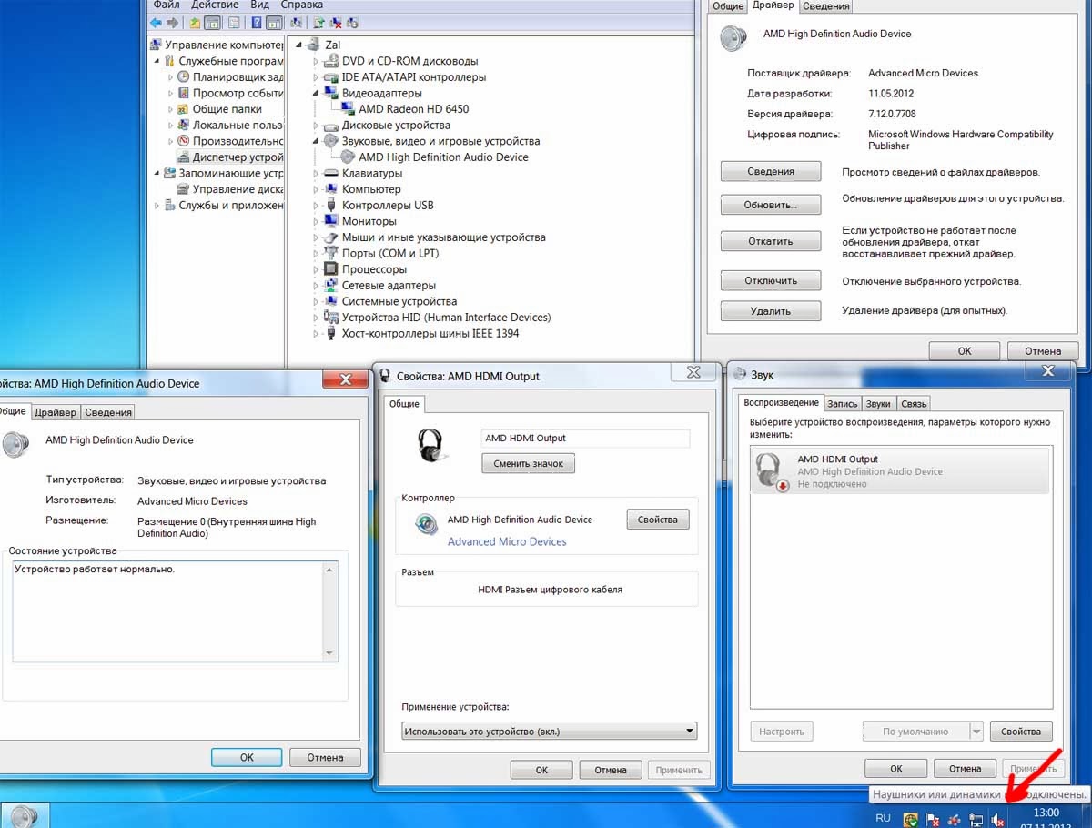

Джентльмены, нужна помощь, - не могу поставить дрова.. или MB неисправна?
http://2.bp.blogspot.com/-Dj6xNBaFgo0/Unt1MvldBNI/AAAAAAAADFE/bHtvQWGwsI4/s1600/%D0%BD%D0%B5%D1%82  +%D0%B7%D0%B2%D1%83%D0%BA%D0%B0.jpg
Bios новый, в чём проблема - может, кто сталкивался?
Почему видит только HDMI?

1-возможно устанавливаете не тот драйвер
2-возможно поможетhttp://goo.gl/8IMEJ2
3-AMD HDAD это может быть вообще кусочек вашего радеона для работы по HDMI а не дрова звука - и по сути вы вообще дрова звуковухи не поставили. Судя поhttp://www.gigabyte.com/products/product-page.aspx?pid=3907#sp   у вас должно быть что то вроде ACL от реалтека
4-возможно если все же умерла звуковуха не тратить время на поиски почему не включается а взять что то внешнее под pci - просто исхожу из того что тратить на это много времени не стоит.

sten - где глядеть - в районе аудио под матью?
- в том то и дело, что с мамой на диске лежит драйвер
VIA audio driver 10800a - и он не устанавливается. (we can't find hd audio device)
При ближайшем рассмотрении платы - на ней установлен VIA VT 2021 - и оверы это подтверждают, но у меня этот становится,
в смысле не тормозится предупреждением (we can't find hd audio device) хдтя ничего не появляется в диспетчере типа
audio выходы - входы, хотя они на этой же плате на других мамах есть - и там вообще на этой же ревизии Realteck ?! стоит
Скан на отсутствующие дрова для звука - не нашёл отсутствия, типа всё установлено...
И ещё какой -то VIA 6308P - не пойму что

В диспетчере устройств ее нет и нет неопознанных устройств, видимо Винда не видит микросхему.
а в биосе вы звуковуху случаем не отключили.
хотя могла и микруха на матери погореть
Если дискретку покупать, то я бы обратил внимание на вот эту , неплохой бюджетный вариант
VIA 6308P - это видимо контролер IEEE 1394

Отчёт о танцах с бубнами.
Может кому -то пригодится,
а спецы-конфигураций извлекут какой -то вменяемый вывод.
.Улыбаюсь я в отпаде валенка с башки, спецом себя не считаю, но что-то тут не то было. Во всяком случае ни разу не сталкивался.
Итак,
- с придаваемого CD - рекомндуемая пакетная установка - звука нет,
- ручная установка - звука нет
- скачка дров с родного сайта - звука нет.
- установка дров прямо - по реально иному кодеку - звука тоже не было.
+ Была серия установок, удалений разных дров, обновление, откат биоса, переустановка винды
+ Звук запустился странно, попыток повторить установку - не делал,  "зодолболо".
После такой последовательности.
1 Сначала установился driver Realtec - c сайта для 1 ревизии (у меня 3) - естесственно аудиодевайсы - не появились.
2 Потом driver - HD Azalia, какой -то расширенный, он потребовал из-под него заменить дрова старой ревизии.
3 Но вручную, замена была изменена не на предлагаемый обновлённый для HD Audio
4 И  не на указанный для мамы 3.rev  - VIA audio driver 10800a,
5 А на VIA VT 2021.
(100% установка сразу VIA VT 2021 - не работала)
