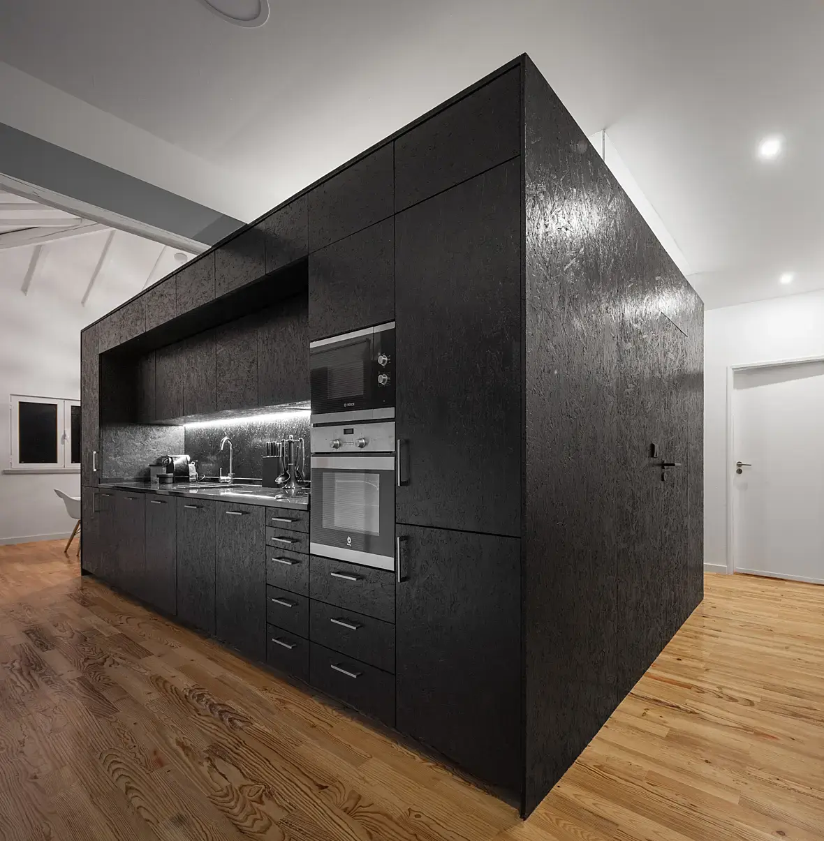

Привет! Скоро переезжаю в новую квартиру, встал вопрос о ремонте. Хочется не потратить мильоны, но при этом сделать как-то оригинально. Но не в бюджете и цене вопрос. Наткнулся как-то на проект, где кухня была из ОСП. Саму картинку из того проекта найти не смог, прикрепляю что-то отдаленно напоминающее:
Кухня собрана из плит ОСП, покрашена и залакирована (Судя по фото). Вопрос собственно в том, на сколько это практично? Кто-нибудь сталкивался вживую, или может у кого есть в дома/офисе что-то подобное? Кухни из ЛДСП то собирать - гиблое дело (не надежно), а тут вообще ОСП @_@

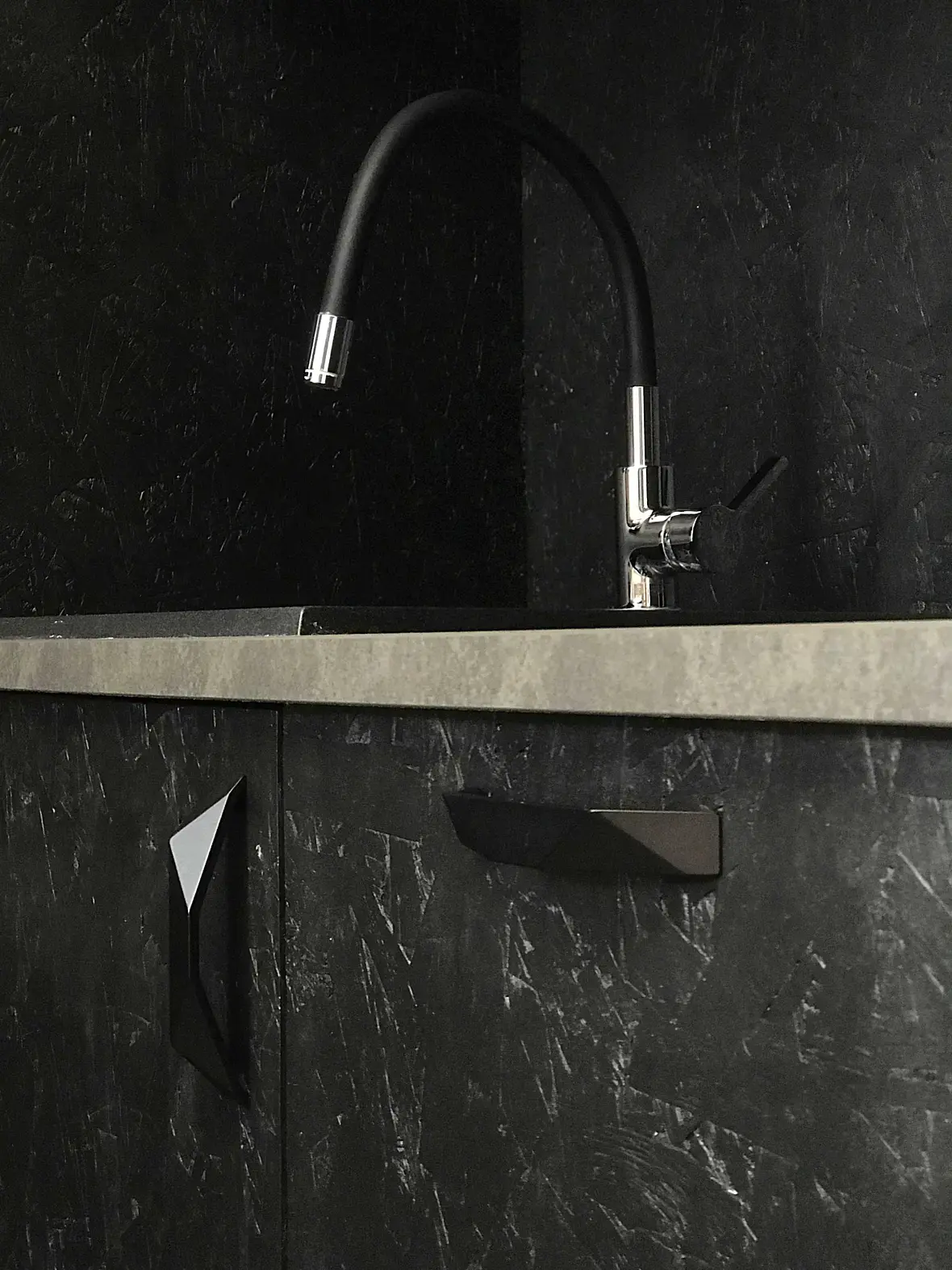

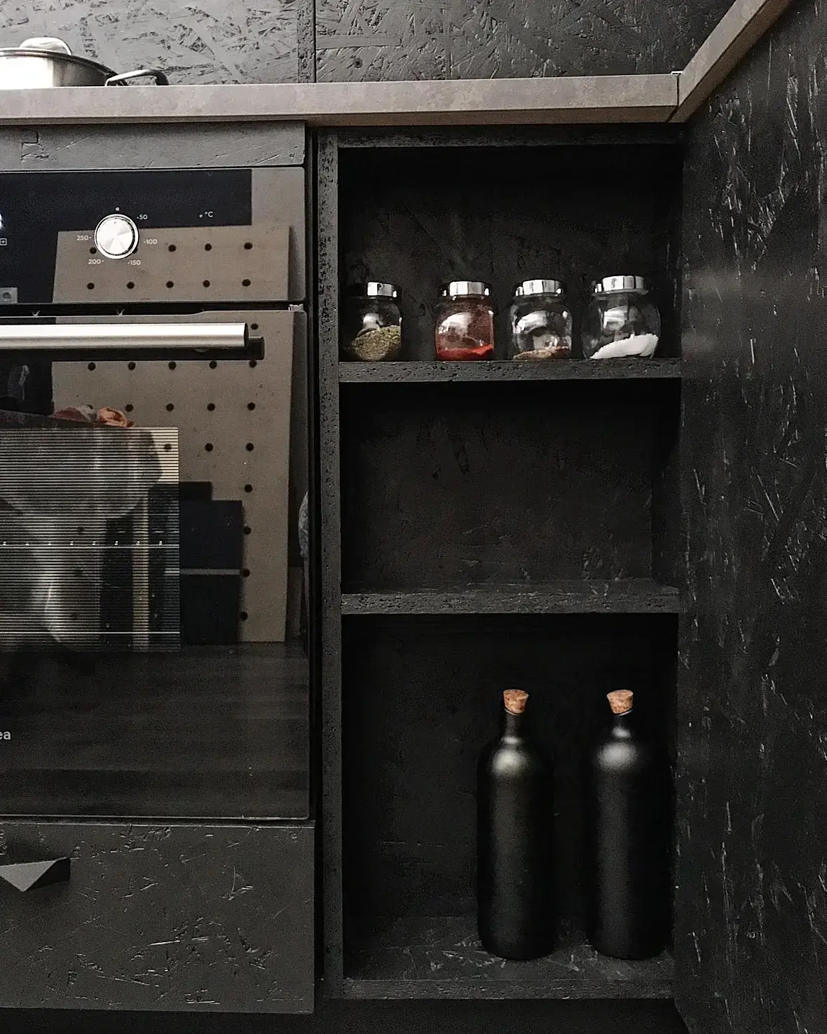

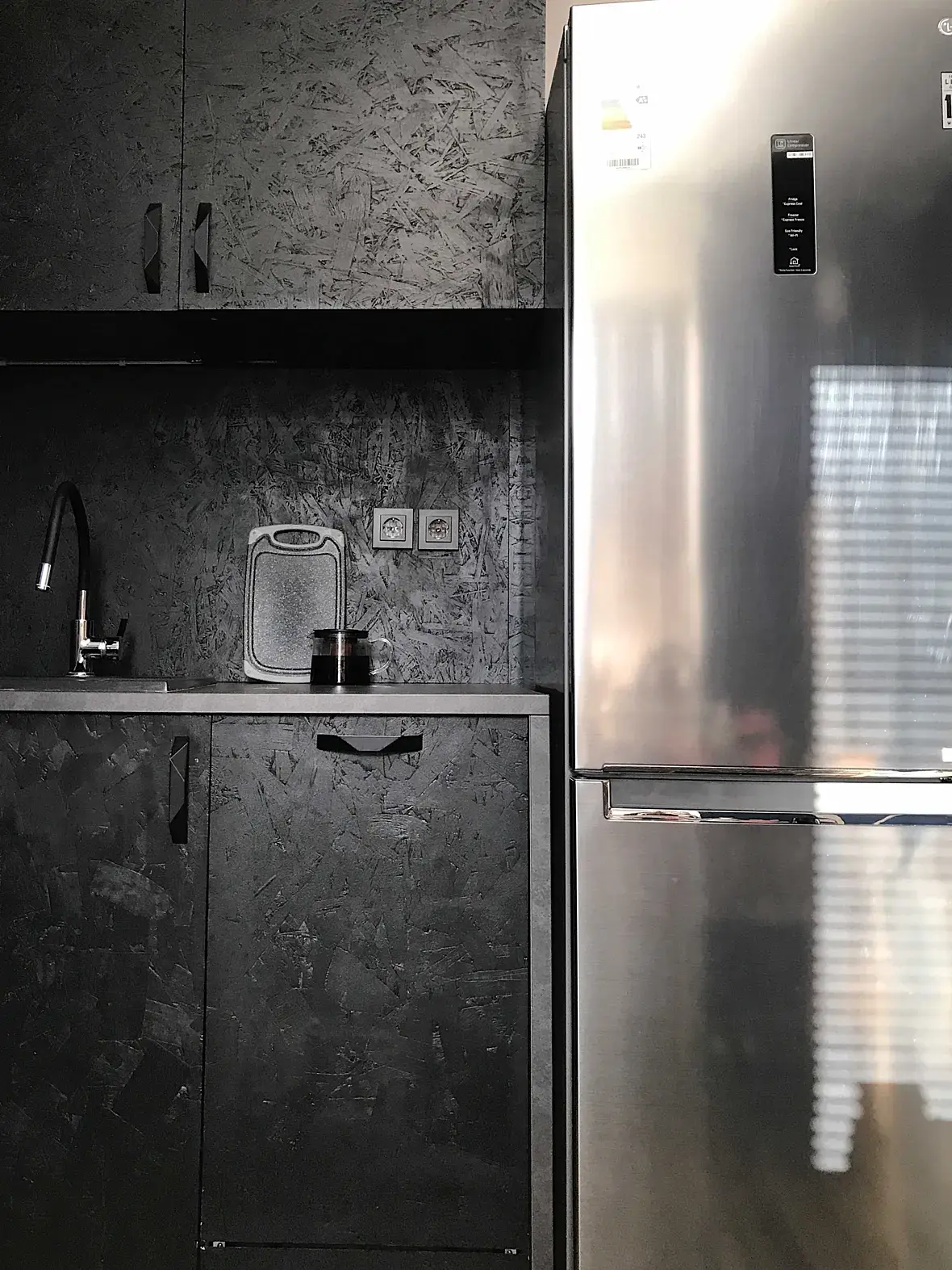

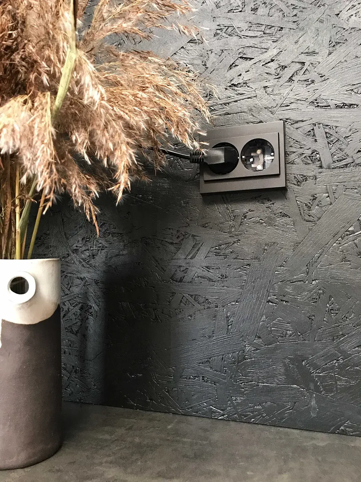

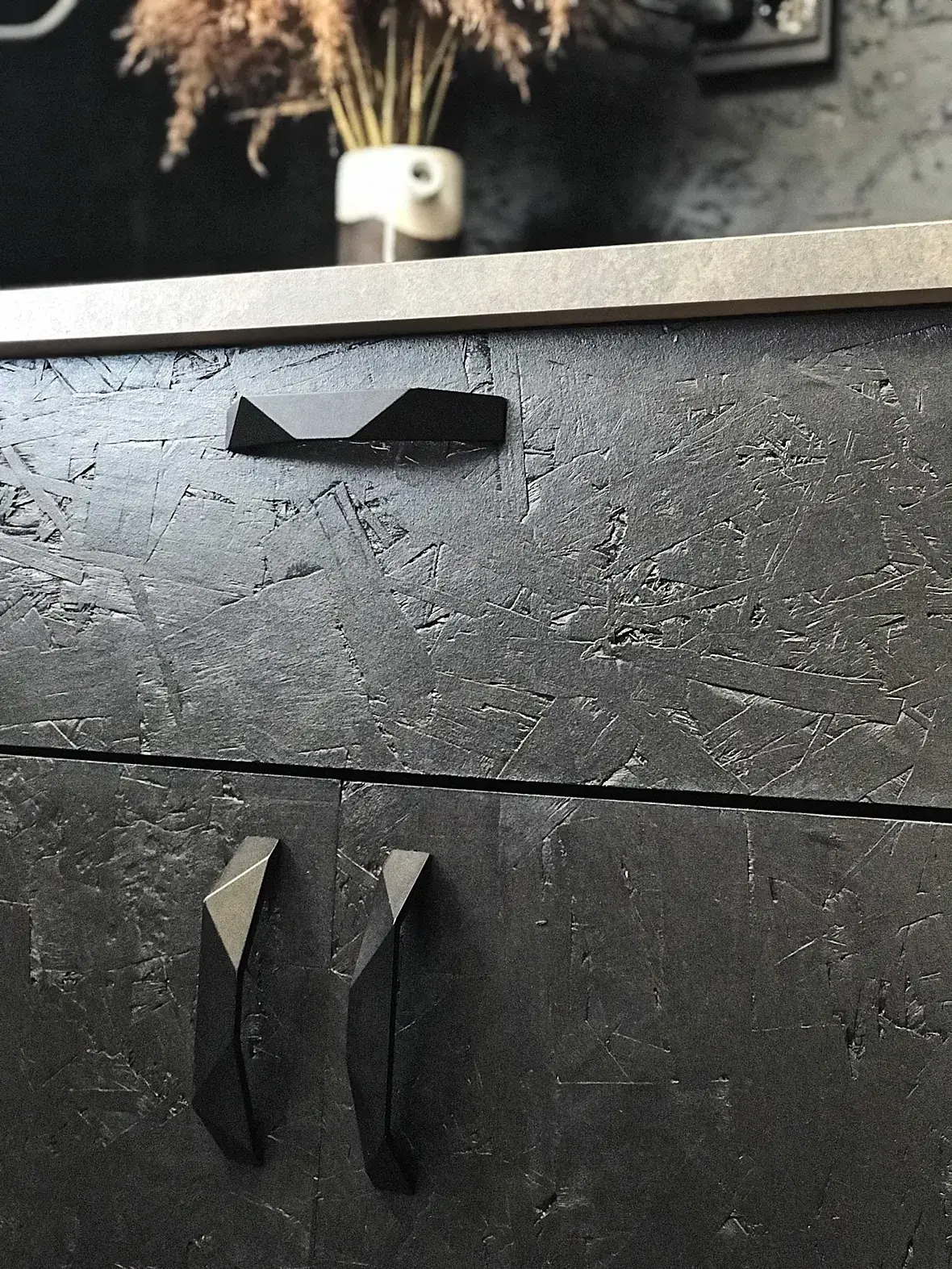

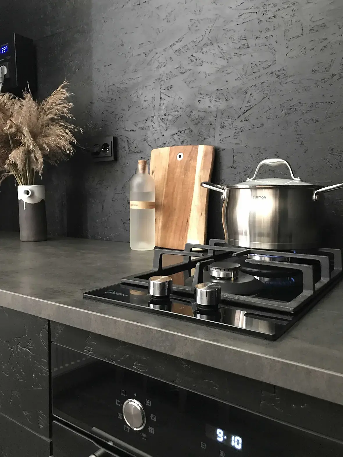

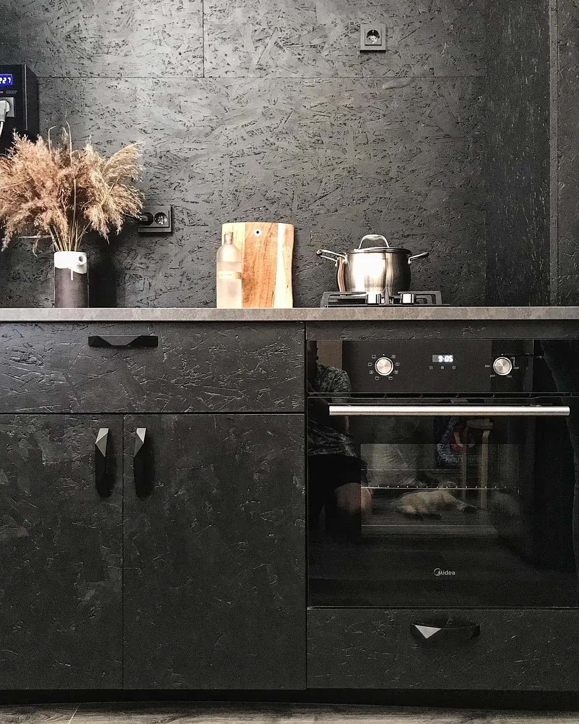

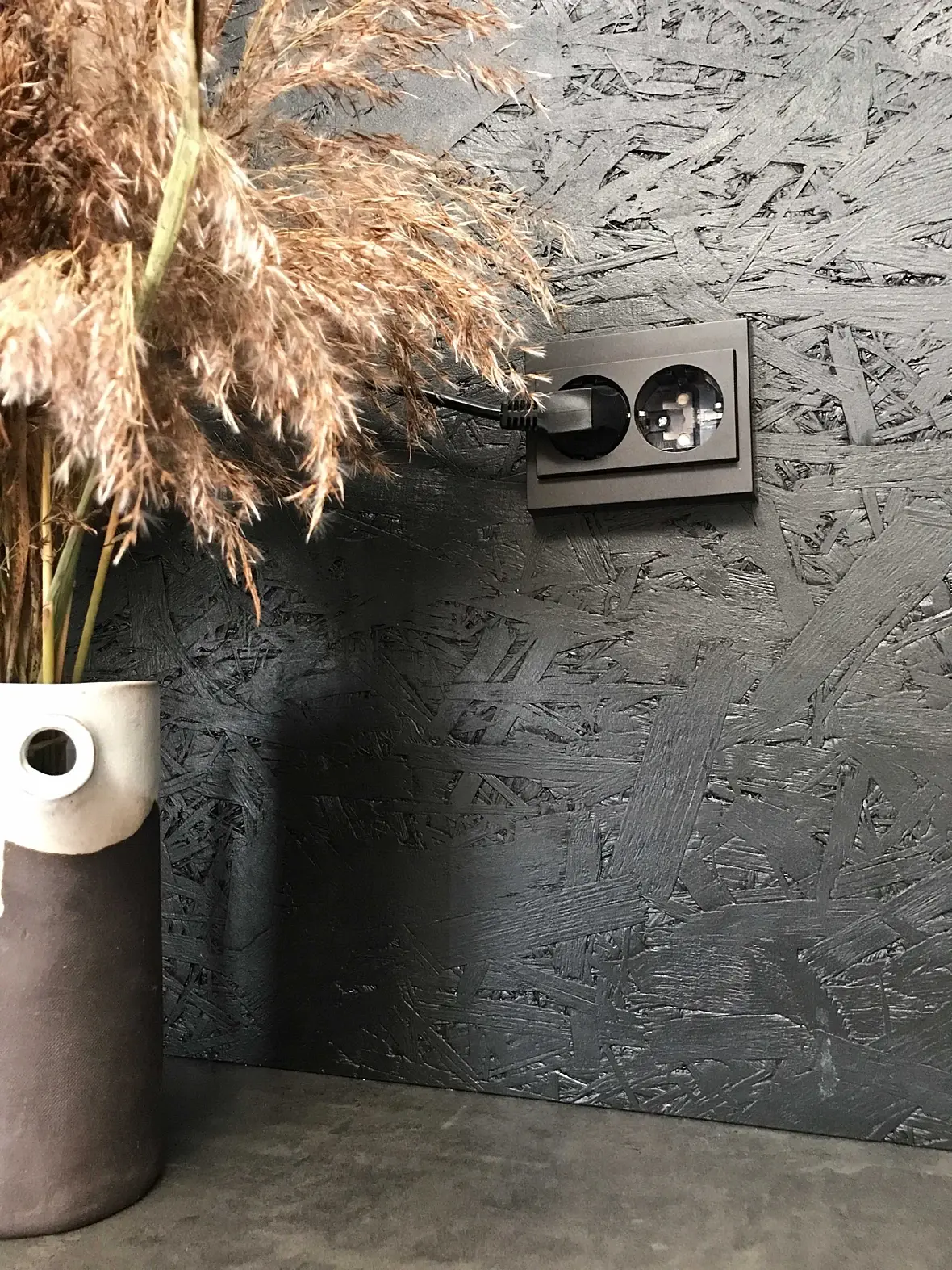

Личный опыт пользования кухней из ОСП! Не знаю про что пишут тут ребята, о том что пилится сложно, все отлетает, воняет, неправда все это!!! Лично свою кухню собирал сам и сверлил под петли. Все идеально. Да пришлось пошкурить немного торцы, чтоб не было заноз, и стало тактильно намного приятнее. Покупали плиту Kronospan с классом эмиссии E1. Признаюсь, что тоже думал будут отлетать огромные куски при сверлении под петли сверлом форстнера, но я ошибался как и комментаторы сверху. Все прекрасно сверлится и пилится! Кухне уже второй год. Вытяжки нет. Брызг от жира, которых все поголовно боятся на фартуке тоже не замечено!))) ОСП красили тоже сами и это наверное единственный трудоемкий процесс из-за своей неоднородности фактуры, кистью красить сложно!
