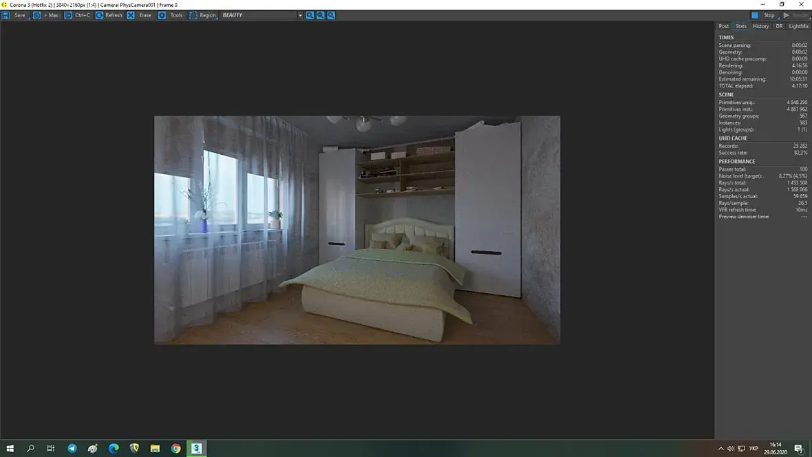

Простенькая сцена, но за 4 часа 8% шума. Это норма для такого ПК или же что-то не так?i5-8400ОЗУ 8гб 3600

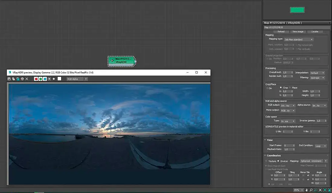

Чем освещаете сцену, hdri или sun/sky?

для такого проца в общем то нормальное время с учетом, что разрешение 3840 по длинной

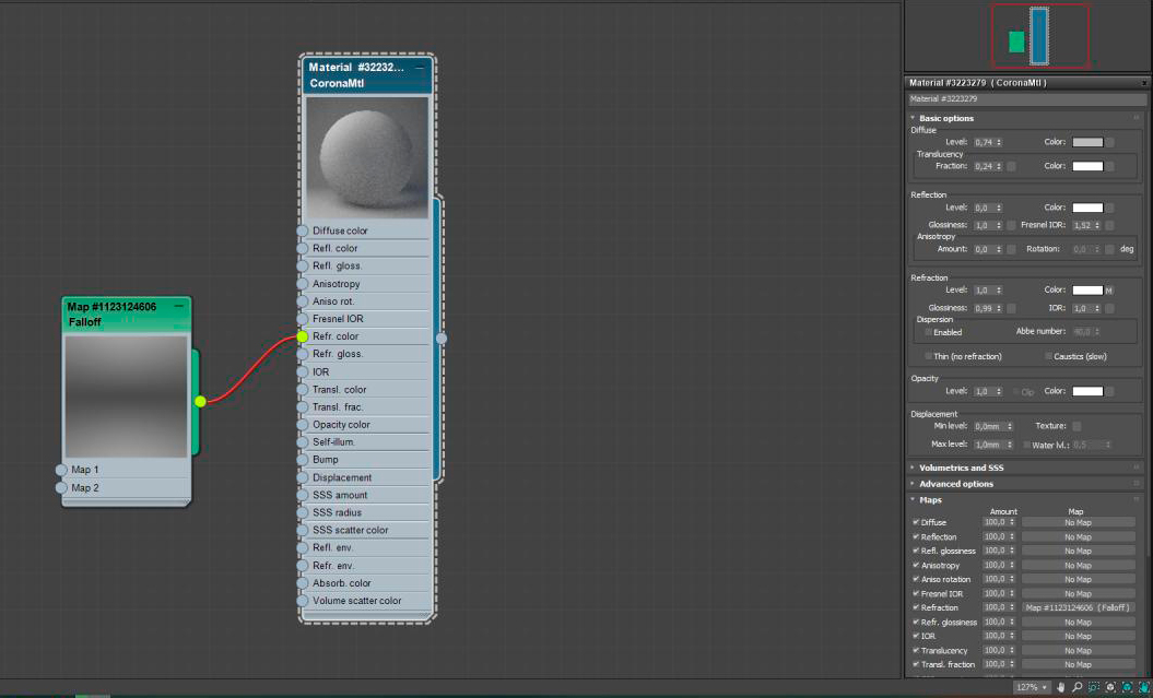

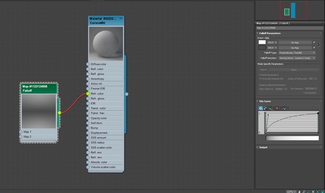

1. Порталы есть
2. Тюль - материал прикрепляю
3. HDRI карта

И попробуйте еще вариант освещения без hdri, так как она тоже может занимать изрядное количество оперативной памяти.
Фон всегда можно в Photoshop добавить.

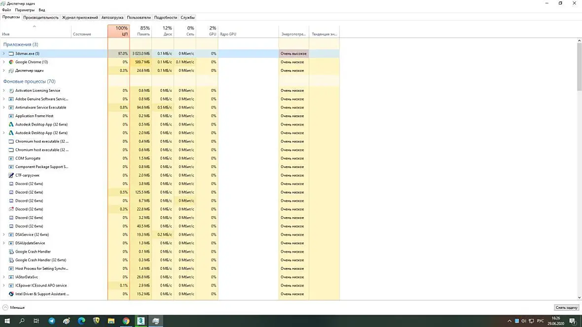

На сайте c 30.10.2019
Сообщений: 4

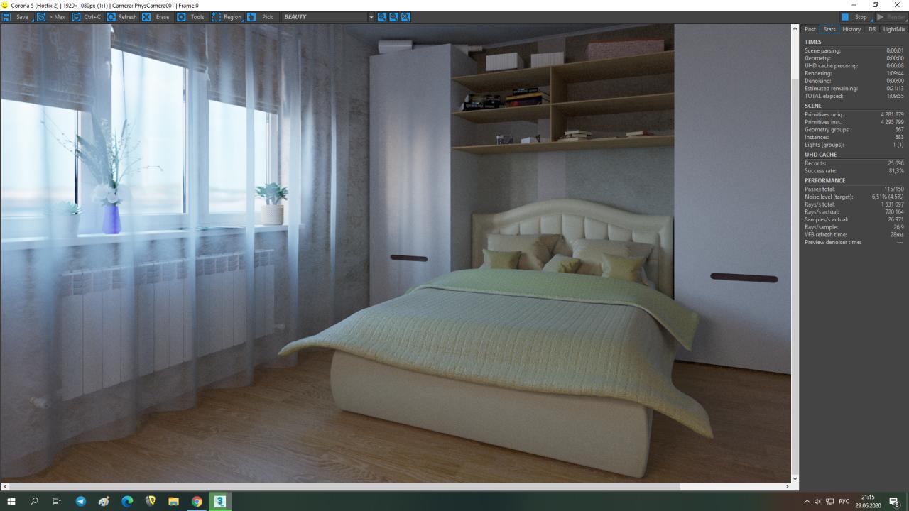

Если кто зайдет в эту тему за ответом, то по итогу сделал следующее:
1. Переставил 3ds max 2019 на ssd диск;
2. Удалил Корону 3 и поставил Корону 5;
3. Снизил разрешение изображение с 3840х2160 до 1920х1080;
4. Увеличил Render Mult (показатель яркости HDRI) карты в 2 разы;
5. Включил автоочистку оперативной памяти.
В результате: Такая же сцена рендерится ≈1ч30м, с показателем шума 4.5% (см.скрин) +денойз 0.65.
P.S. Спасибо всем, кто откликнулся. Я учел Ваши советы и думаю пойдут на пользу другим.

Сообщений: 3993
Цитата shinodem:
не хватает оперативной памяти, идет обращение к файлу подкачки от этого сильное замедление происходит

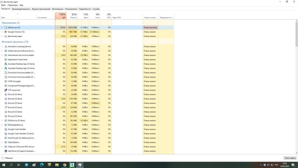

Конкретно по этому случаю автор выложил скрин где макс.ехе забирает 97% ресурса ЦП и 3Гб озу. Не совсем информативно, потому что нет графика загрузки ЦП; может на скрине момент, когда данные пришли на цп с подкачки, и винда такая тупая, что при 3Гб сцены начала сдуру его свопить.
Но... автор выложил пункты изменений. И имхо, сработал там только один пункт №3:
Изменение разрешение с 8 Мп до 2 Мп, в 4 раза. Было 4ч 8,27% стало 1.5ч 6,51%.
По мне так не было никакой подкачки.
Конкретно в этой сцене при данном ракурсе и настройках "вина" i5-8400.
