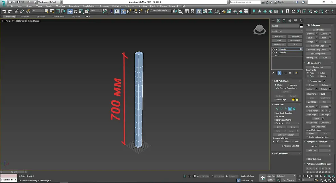

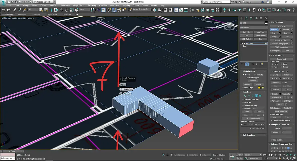

Всем привет. Помогите решить проблему.Экструд выдавливает очень медленно. Вот что бы выдавить на 500мм мне надо мышкой через весь экран провести раз 7. Такое чувство что масштабы огромные и поэтому так медленно экструдит, но при этом всём единицы измерения стоят в мм и вроде как всё правильно и сам плейн у меня имеет 12000х13000мм

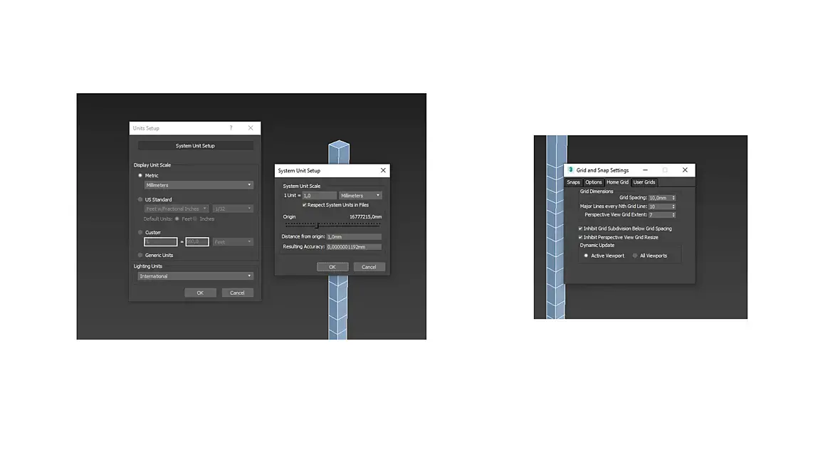

Проверь, чтобы не было лишних объектов далеко от центра сцены. Так же - еще раз проверить системные юниты. Это только в этом файле? Тогда выделить все нужное и мержануть в новую сцену

Надо вначале сделать экструд на какую то величину , например 100мм, потом опять крутить и уже будет быстрее.

Работай в системных сантиметрах

Вообще в любом файле новом. Делаю объект больше 350мм начинает медленно выдавливать, понемногу...

Я ж выше написал, сделай системными единицами сантиметры

Создай новую сцену в сантиметрах
Мержни туда всё из своей сцены.
Бинго!

Ей богу, случай тяжелый: придумают тоже.. мерджи всякие, сменить на сантиметры... ctrl жмешь, экструд шустрей пойдет, alt нажмешь медленней будет
