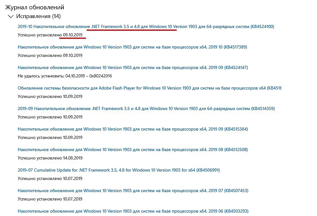

Приветствую всех.  У меня слабая отзывчивость интерфейса.  Окно settings, material editor, customize user interface, практически всё открыватся с задержкой в 3-4 секунды.  Я долго пытаюсь найти причину проблемы.  Я уже проводил разные тесты, проблема ни в версиях макса, ни в версии Windows, так же я проверял это на разных процессорах, включая Ryzen, Xeon, I7. Никаких отличий.  Единственно, что я не проверил, так это видеокарты, кроме GTX650ti, GTX1050ti, и GTX970. И именно на GTX970 все открывается мгновенно. Но я хотел бы убедиться, в видеокарте ли действильно дело.  Быть может, максу нужна высокая пропусная способность памяти видеокарты? Чтобы открывать эти окошки по-быстрому.  У старенькой 970 как раз эти показатели в норме, и шина в 256 бит.

3dsmax сейчас в переходным состояние в 2019 используется Qt 5.6.3, может вам стойт проверить драйвера и .NET фрэймворки прежде чем перейти к железу
Windows 10 обновляю постоянно. Также и драйвера на видеокарту через Geforce Experience. Вот, 3 дня назад было обновление на .NET Framework.
я тут намудрил с редактированием последнего сообщения. Надеюсь до вас дошел скрин мой последний ))
