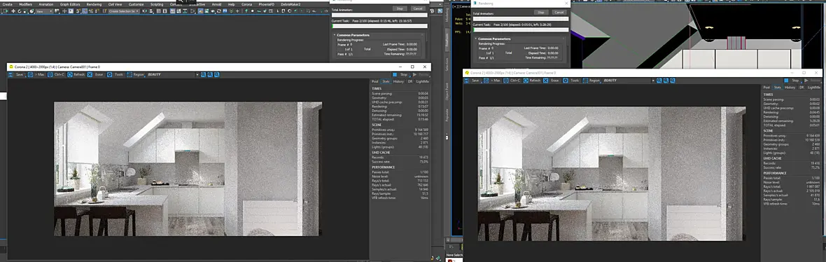

Проблема следующая: есть две одинаковых машины на зеонах E5-2683 V3 OEM, различия только в видеокартах. На одной некоторые сцены считаются очень медленно, медленней даже чем на i7 простом. На другой абсолютно идентичная сцена считается как надо. При этом различия в Ray/s показателях отличаются примерно в 10 раз. На одной ~3.5 мульта, на втором всего ~350к. Бенчмарк дает нормальные результаты, такие как и должны быть.
Понятия не имею в чем может быть проблема и за что можно зацепиться.
кажется в 1,6 наблюдались проблемы со скоростью рендера на зеонах многоядреных, но если два конфига одинаковые... все же можно попробовать обновить корону.
видеокарты вообще не имеют значения для короны, она их не использует
а корона не выдает никаких ошибок при рендере? еще стоит промониторить температуры в нагрузке, а то может троттлинг из-за перегрева? на оф бенчмарке этого не увидеть, ибо тест коротенький и процы прогреться не успеют
возможно при сборке компа забыли подключить вентили к матплате, или термопасты намазали жирнющий слой

корона вроде использует видюху для загрузки текстур в самом начале рендера на просчёте 1 паса, если видеопамяти не хватает, то будет меньше рэйсов, сравните на 5 пасе
diformo Если честно то кажется у вас как-то коряво настроено все, для такой простенькой сцены 20000000 рейсов на райзене как-то маловато. я бы сказал в районе 4-5М должно быть
Касаемо машины на ксеонах - проверьте в биосе настройки. Может НТ выключен, может память стоит в зеркальном режиме (тогда у вас не 64 а 32 гб по факту, хотя коненчо такая сцена должна вообще мизер потреблять, если там конечно не целая квартира с декором висит за кадром). может быть турбобуст для процессора отключен. Ну это так из первых предположений. помониторьте - сколько оперативки съедает при рендере, какие частоты, какая нагрузка на ЦП.
diformo чтоб наверняка понять, в процах причина или в чем то другом - стоит попробовать процы с одного компа поставить в другой, если у вас все еще 2 таких компа
ну и само собой биос стоит попробовать сбросить на дефолт
