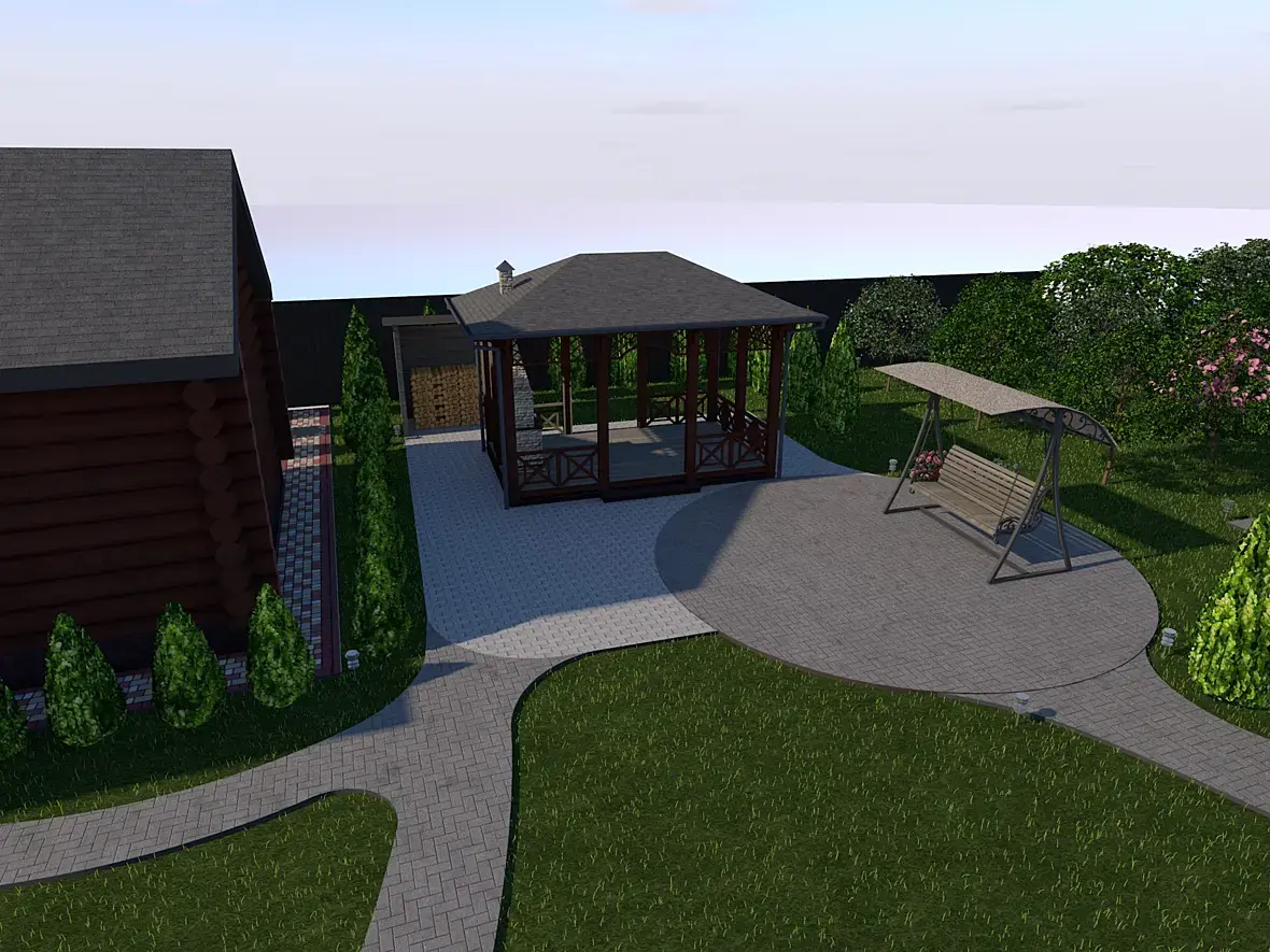

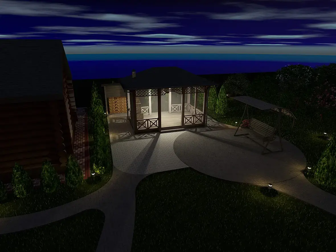

Очень странная вещь - дневная сцена рендерится 10-20 мин, только выставляешь ночную сцену (в том же ракурсе) - сразу на 2-3 часа растягивается.... Так понимаю, что дело не в железе и не в оперативке, скорее всего в настройках.... нужно сделать 20 ночных сцен! ребят, выручайте!!

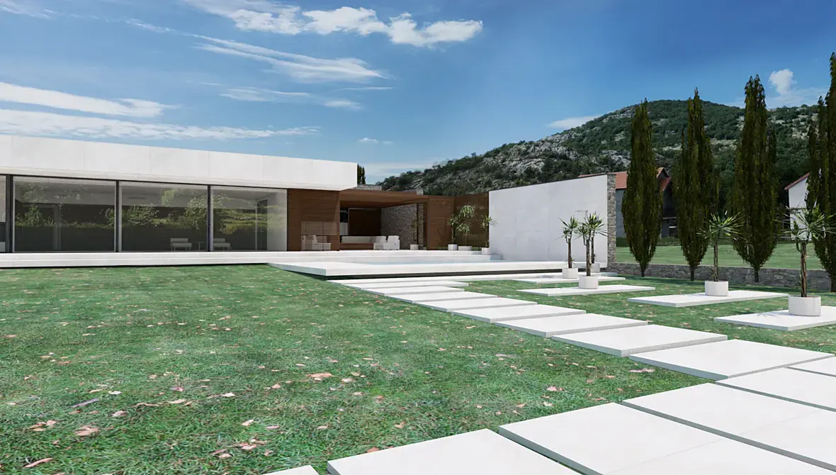

Nikkita я бы вам порекомендовал и в Archicad еще поучиться… ну и огромное значение имеет что именно рендерить. Если дизайна и архитектуры нет, то рендери не рендери, а результат будет плачевный.
Вот к примеру просто тестовый рендер концепта без детализации и с текстурой вместо травы. Трава кстати отлично получается и занимает мало времени. Конечно с серьезными рендерами это не сравнить, но более чем достаточно для демонстрации архитектурных концептов.
Ночные сцены в любом случае будут дольше считаться, нужно крутить настройки эксперементально.

Ничего странного. В дневной сцене один световой источник с параллельными лучами, а в ночной, даже если один, то точечный, с радиальным распределением лучей. Естественно, что сцена будет считаться в 2-3 раза дольше. А если источник не один, то тем более. Быстрее всего любая программа тендера считает солнце.
