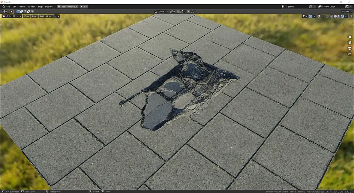

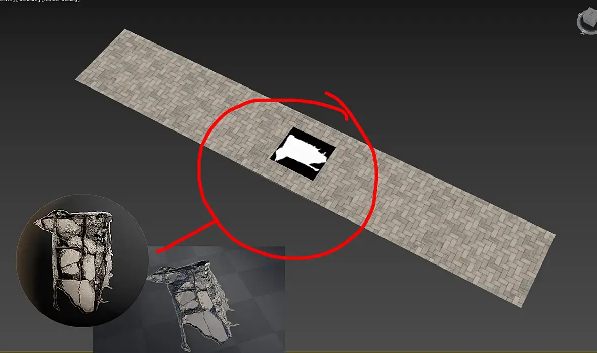

Всем привет. Возник вопрос в котором не могу разобраться сам и найти в интернете не могу. Суть такая, есть дорожка и по среди дороги нужно сделать яму скачанную из megascans, это текстур со всеми картами
Накладывать одну плоскость на другую не вариант как понимаете. А также с картой корона дистанс чёт не вышло ничего
Помогите решит эту проблему или может урок кто знает ? Потому что я не нашел нужного....
Спасибо

А может быть сделать маску ямы и кинуть ее в опасити дорожки? Тогда в месте ямы в дорожке будет дырка в которую вставится яма.
На сайте c 19.02.2012
Сообщений: 902
Да, так можно. Блендовый матреиал и кинуть маску прозрачности декали на маску смешиания

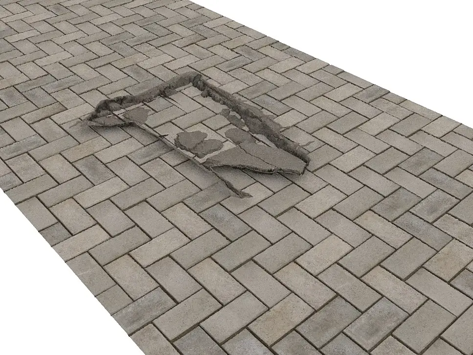

TerribleCrew такое есть под макс в виде OSL шейдера, работать будет с максом 2019 и выше https://www.racoon-artworks.de/resource_parallaxocclusionmapping.php
На сайте c 25.05.2020
Сообщений: 8
Так а в итоге, это чёт другое или то что надо ? не пойму :/
Сообщений: 10623
TerribleCrew ну параллакс будет работать с плашками, дисплейс не будет, этот osl это как раз параллакс
Сообщений: 8
А как его юзать вообще ? Это код скрипта и его надо самому вписать ?
Сообщений: 10623
TerribleCrew на сайте же  описано, как с ним работать
