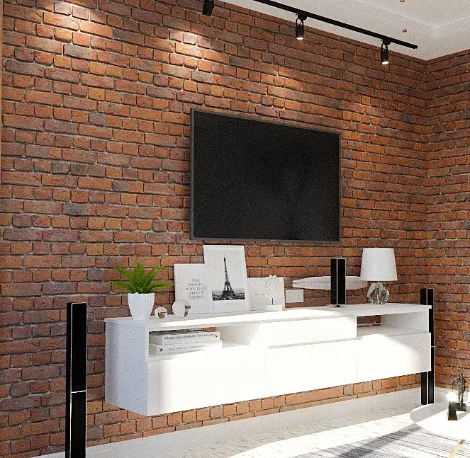

Добрый день, всем!
Коллеги, подскажите, пожалуйста, нужно ли оставлять место при отделке кирпичом для подвесной тумбы, чтобы она вплотную встала? То есть в том месте, где тумба, кирпич не класть.
Фото прилагаю.

Добрый день! Во-первых, европодвесы (на которых скорее всего будет тумба) к кирпичу не крепят, нужна закладная и ровная поверхность. во-вторых, щели можно избежать только если контур кирпича будут делать после навески тумбы, т.е. как на кухонном фартуке плитку делают после монтажа кухни. Это конечно ну такое будет...
Также стоит сразу забыть про полки нарисованные в тумбе без задников. В верхних углах возможно будут крепления. Но в идеале не фантазировать, а уже сейчас (до отделки) бежать к мебельщику и согласовывать с ним все крепления
Лучше при такой отделке сделать напольную тумбу. И кстати, телевизор очень высоко задран. Если напротив него диван обычной высоты - темболее.
И также сразу продумайте примыкание кирпича к плинтусу, чтобы кирпич был не толще плинтуса и раскладка от плинтуса вверх, т.к. последний ряд кирпича тоже после монтажа плинтуса будет.

А зачем совсем вплотную-то? Повесьте на небольшом минимальном расстоянии (3-5 мм.) от поверхности стены, главное чтобы было примерно одинаковое по всему периметру. Крепежные элементы можно в "кирпиче" утопить. Противопоказаний против открытых полочек нет.
А подходить "кирпичом" к тумбе и обрывать его - порн как по внешнему виду, так и по смыслу. Вы же сознательно делаете иллюзию "кирпичной" стены, и вдруг - опа! ее сами же и разрушаете. И выглядеть будет как шаверма-стайл.

Спасибо за ответ. Зак хочет именно подвесную тумбу...
Спасибо за ответ. Да, вы правы, что таким образом иллюзия кирпичной стены будет разрушена.
Думаю, лучше действительно повесить тумбу на расстоянии 3-5 мм от стены. Будет красивее
