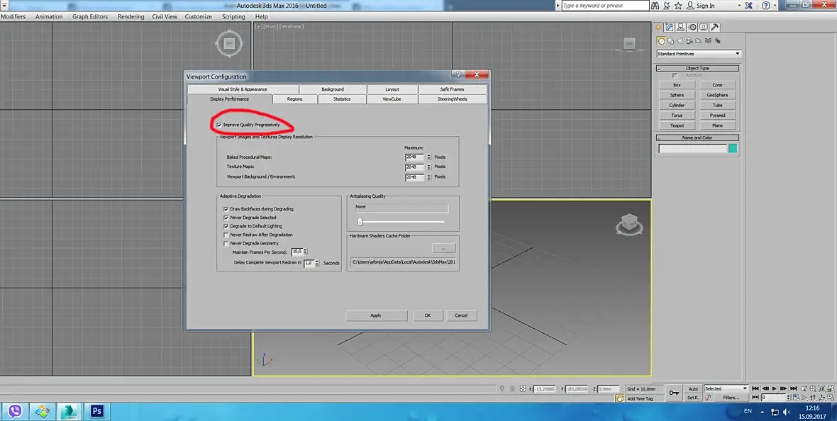

На сайте c 27.07.2009
Сообщений: 946
RU
08.04.2013 17:45
было до 2013 макса. сейчас тьфу тьфу
На сайте c 14.12.2011
Сообщений: 173
Минск
08.04.2013 17:47
Quote:
Недавно была такая беда, и тема есть, там об этом и прочитал. Но сейчас так и не нашел.
Вот как лечиться такая беда, снять галочку с чекбокса (пусто должно быть) смотри картинку.
это вроде помогло.Спасибо огромное.столько лишнего времени заберало.

Можете еще раз скинуть скрин какой чекбокс надо выключить? Картинка не открывается. Проблема видимо и 2016 максе осталась.
если не изменяет память ,то вроде эту галку нужно поставить

Никак не могу решить эту проблему, уже все перепробовал. Может кто подскажет еще варианты решения?
Периодически мигает, выпрыгивает, сворачивается и так минут 40, иногда даже сбрасываются настройки 3dmax
Софт: Win7, max2016, Corona 1.7
Железо: 2x 2686v3, 64Гб, 2x1080ti
Сообщений: 173
Минск
20.02.2018 12:57
Цитата afonja :
вот это пробовал?

Конечно. Не помогает
Только не поставить, а снять нужно эту галочку.

Цитата xiruim :
В вопросе это и написано
