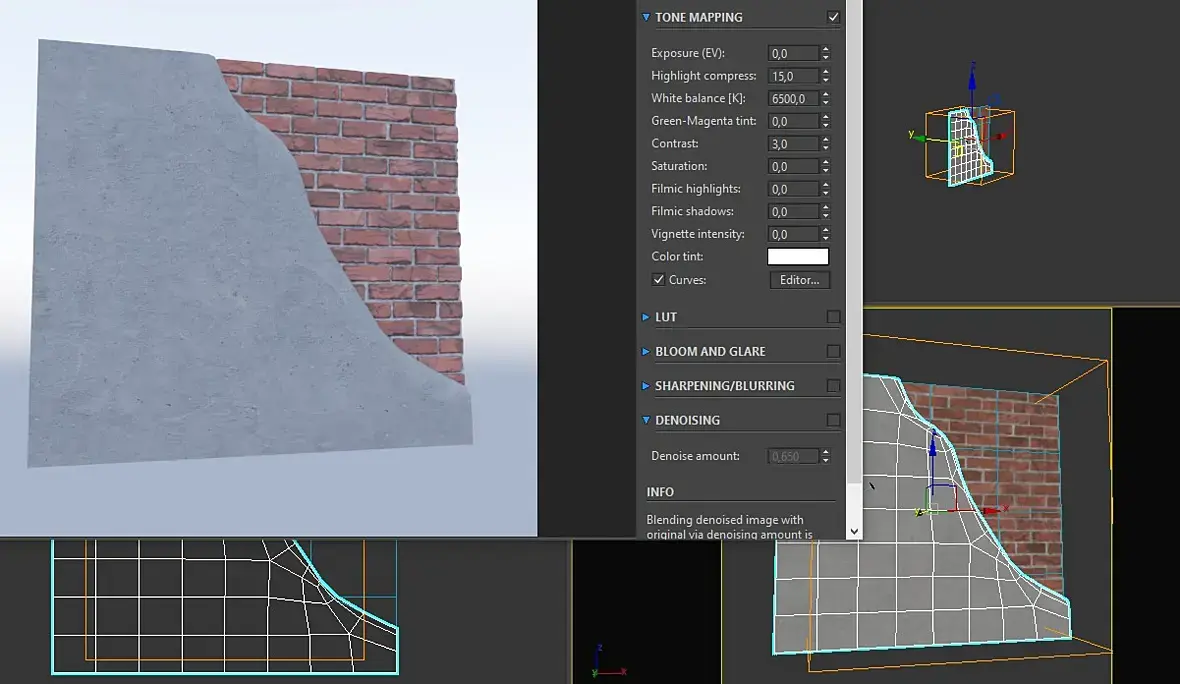

https://3ddd.ru/galleries/gallery/spal_nia_tiest_korony_1_5
Вот такие стены я делал, подложив под плоскость с текстурой кирпича другую плоскость с материалом штукатурки и дисплейсментом, и карту диспа подобрал так, чтобы пролезала сквозь кирпич где надо.

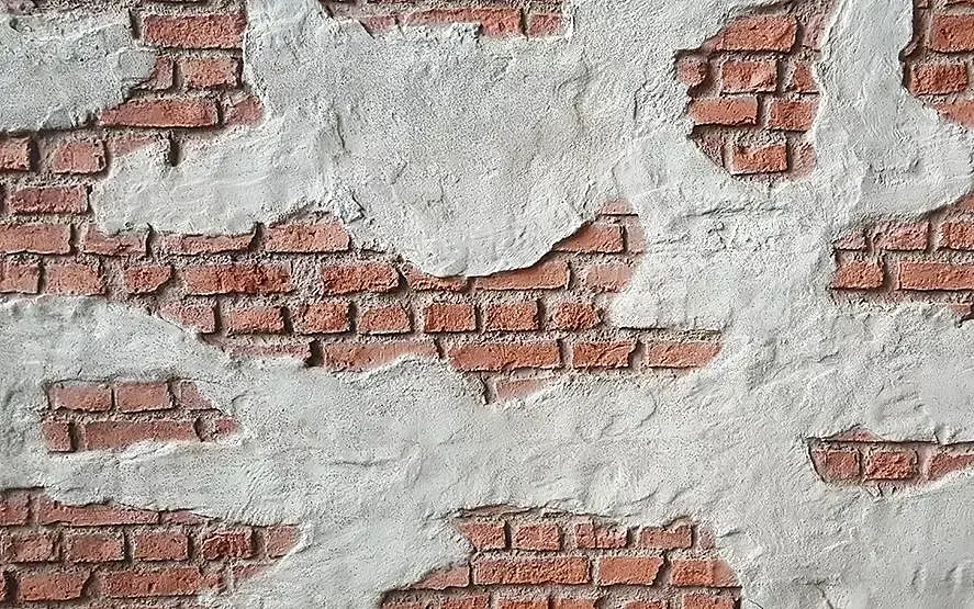

По типу такого?
Я бы текстуру подготовил в Фотошопе через маски. А потом сделал для нормалей, чтобы бамп показал объём штукатурки.

Цитата makc3383:
По типу такого?
то что надо. Можно чуточку подробнее, более пошагово. можно в лс, если так удобнее будет.
интересный способ, но я думаю более ресурсоемкий при рендере сцены.
На сайте c 27.03.2018
Сообщений: 61
Волгоград
В Фотошопе или другом редакторе, слой штукатурки на слой кирпичей вставляете. Потом по штукатурки делаете резинкой дыры, через которые будет видно задний слой кирпичей. Там можно разные переходы от плавного до резкого. Это будет карта текстуры в Дифуз. Потом обесцвечиваем. Делаем по-светлее и сохраняем отдельно. Это для отражений. Далее слой штукатурки настраиваем тон от белого до светло-серого. А слой с кирпичом от тёмно-серого до чёрного. Это будет карта для бампа. Я такую стену не делал, но думаю так должно получиться.
