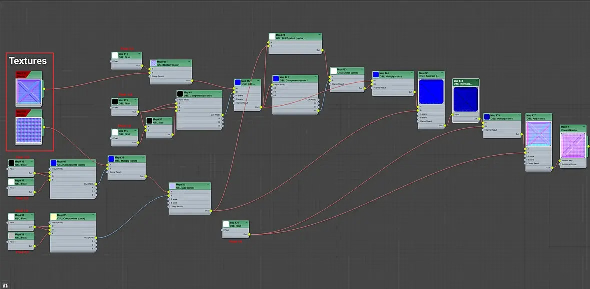

По простому смиксовать в режиме орвелэй.
Технически правильно как на пике:
Жаль что нельзя как в блендере запаковать эту лапшу в ассет ноду и реюзать постоянно.

Спасибо, буду пробовать. Напрашивается конечно автоматизация какая-то

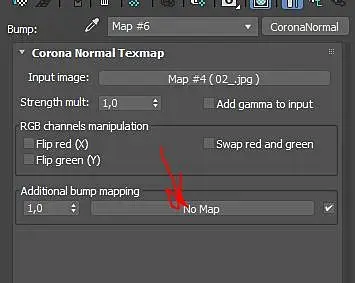

bartang, сюда вторую кладешь коронанормал и рулишь рулькой интенсивность
На сайте c 25.05.2015
Сообщений: 1122
крск
забавно, я всегда думал что этот слот только для ЧБ бампа

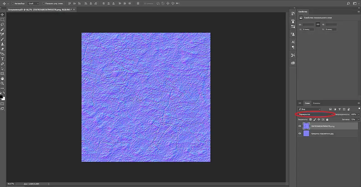

Если уже через фотошоп надобно, я делал через сценарий , и смешивал через наложение слоя "Перекрытие", пробовал как лучше мягкий жесткий свет можно поэкспериментировать и регулировкой непрозрачности и заливкой делал так как мне надо. Сверху результат, немного на выходе интенсивность теряется, но ее всегда можно добавить.
