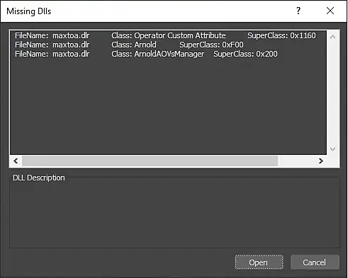

Создал простенькую модель для стока в максе 2023 установленной корона 9. Сохраняю в формате для 2020 макса. Открываю в 20ом максе и вылезает эта ошибка:
Материалы использовались corona physical mtl
В чем может быть проблема? С такой ошибкой наверно не примут модель
Я так понимаю в старой версии отсутствует arnold. Разве в 20 максе его не было и зачем он если использовалась корона?
Да. Забей. Если твой внутренний перфекционист не может спокойно спать после этого сообщения, то удали арнольд из 20-го макса и пересохрани потом ту же сцену в нём с включенной опцией Remove missing assets.

Цитата darknia:
Мне главное чтобы модель не развернули, из за каких то ошибок)
Сообщений: 4244
Установите PruneScene и удалите не используемые плагины и dll.
