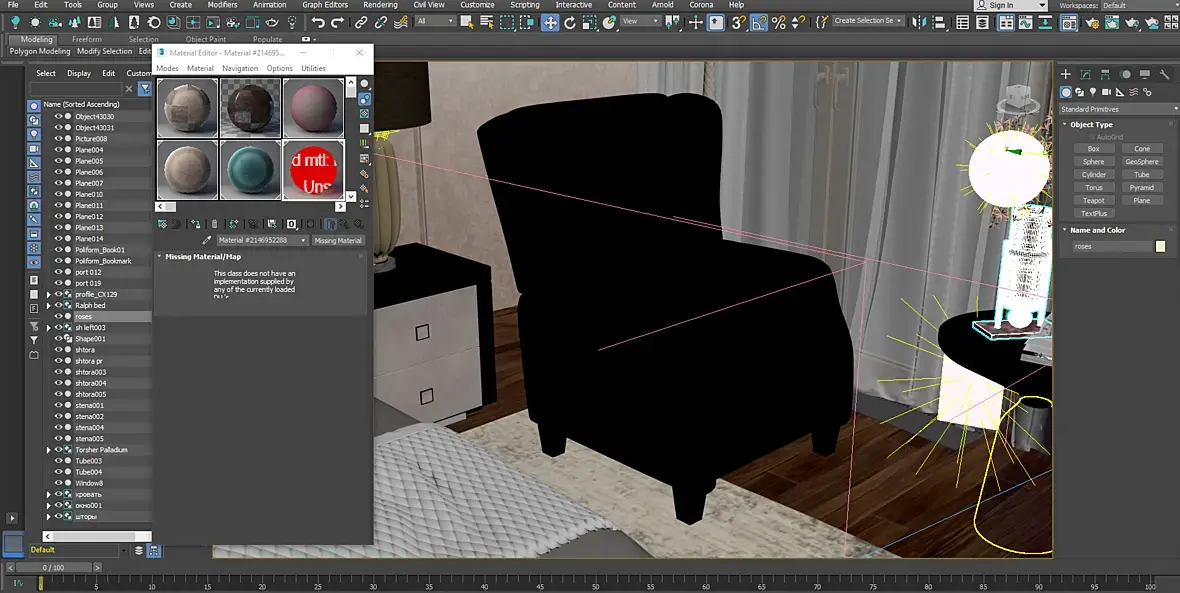

Возникла  такая ситуация, почти каждая скачанная моделька выдает такую фигню...
и путь указывала через Customize и скрипт пыталась запустить для короны.
Бесполезно:(
Спасите меня пожалуйста!) как это изменить? причем на компе две версии макса 14 и 19. в 14 все без проблем, а в 19 такая лажа:(((
Может я что то не до установила?

Скачанная моделька имеет V-ray материал?
Скорее всего у Вас просто не установлен V-Ray под 19 Макс, а под 14 установлен.
Какая версия короны? Например Corona 2 - имеет совместимость с V-ray материалами без установки V-ray (только отображение при рендеринге, но не редактирование). Все версии Короны ниже 2.0 требуют обязательной установки V-ray с последующей конвертацией через Corona Converter.
Если всё так и есть, то просто поставьте V-ray под 19 Макс. Триал версии V-ray для конвертации материалов будет достаточно.
Либо установите Corona 2, материалы будут работать, но без V-ray редактировать Вы их не сможете.

Я установила корону 2, поняла, надо установить v-ray под 19:) Спасибо!

Здравствуйте,вы решили проблему установой vray??? аналогичная проблема(

Здравствуйте, нет, я открываю сцену на 14 максе, запускаю Coronaconverter/  и копирую значения в нужную мне сцену. Очень коряво, но хоть как то если сложная текстурка. Я работаю в 19 максе, если запустить там конвертер, то он текстуры теряет ( вообще все настройки сбрасывает). Эта ситуация помогла мне прокачать свои навыки текстурирования)))
