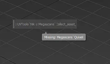

В общем имею следущее: при запуске 3ds max и установке всех необходимых скриптов с созданием и выводом на отдельную панель с помощью CUI. Сохраняю как новый workspace. Перезагружаю 3ds max. После перезагрузки  все настроенные панели  ( кнопки на них) становятся неактивными, а при наведении на них мыши, появляется надпись Missing:.......Е сть ли способ вернуть рабочий интерфейс навсегда?
UPD: Я ничего лучшего не придумал чем запихать скрипты в папку Scripts/SturtUP Но это не совсем решило проблему. При запуске 3ds max скрипты на панеле все так же не активны. И только при переключении рабочего пространства (панель со скриптами я назначил в раб пространство по-умолчанию) и возврат к раб пространству по-умолчанию, некоторые скрипты на данной панели становятся активными. Но, например Copypast не работает и запускается только после script>run script.

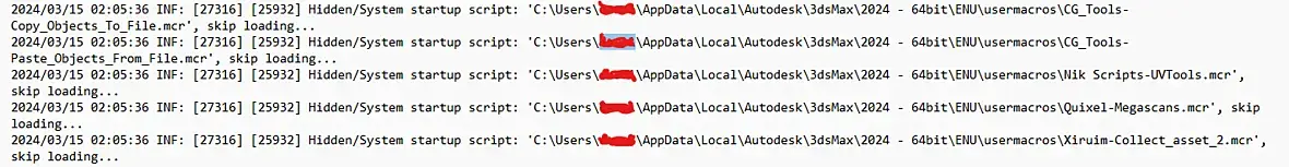

Нашел в логе макса следующее
Есть идея как это исправить?

я кстати нашел решение которое мне помогло, но вроде помогает не всем
c:\Users\User\AppData\Local\Autodesk\3dsMax\2024 - 64bit\ENU\
вот по этому пути лежит папочка usermacros, ее нужно перенести в любое другое место, главное чтобы оно не находилось в скрытой папке и прописать к новому расположению путь в максе, после этого у меня все заработало

На сайте c 20.11.2022
Moldova
Цитата X_sim:
ничего не модифицировал, проблема возникла задолго после установки макса
спасибо добрый человек, помогло, уже думал опять все сносить и по новой ставить, хотя читал, даже это не помогает

На сайте c 19.08.2019
Цитата Bestviz:
Поможет это , но придется поработать ручками.
мне помогло, спасибо, но пришлось снять атрибут -h со всех папок после users до ENU
