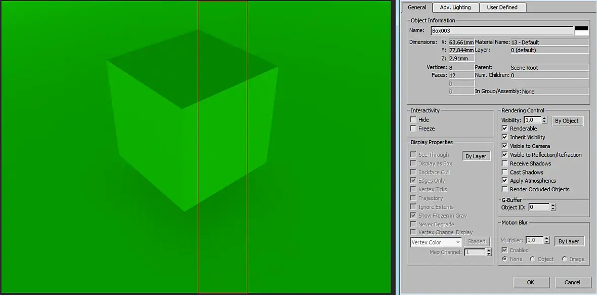

На сайте c 09.09.2017
подскажите почему тень не пропадает?
На сайте c 16.12.2009
Сообщений: 11
выключите environment или отключите visible to GI
Цитата nobody:
Спасибо!
